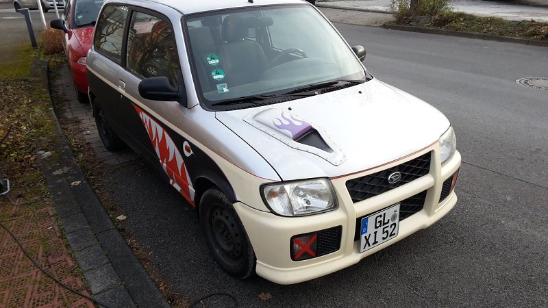

Zweizeiliges Normkennzeichen mit Normschrift bekommst du auch so. Musst nur die Mindesthöhe von 20 cm von der Unterkante zur Fahrbahn einhalten.

Bei einem zweizeiligen Schild mit Normschrift (nicht Engschrift oder verkleinerte Schrift) handelt es sich um ein Normkennzeichen welches verwedbar ist, da es die gesetzlichen Anforderungen erfüllt.
Ich hatte bisher nie Probleme Fahrzeuge auf zweizeilige Nummernschilder umzurüsten. Solange du kein US oder Motoradkennzeichen haben willst ist es kein Problem.
Im Zweifel beruf dich bei deinem Gang zum Straßenverkehrsamt einfach auf die FZO - § 10 Absatz 2 Satz 2 in Verbindung mit Anlage 4 1.Abschnitt Nr. 1 Lit. b.
https://www.gesetze-im-internet.de/fzv_2011/__10.html
https://www.gesetze-im-internet.de/f.../anlage_4.html

Ich hab mir das Schild einfach beim Schildermacher machen lassen und hab es bei der Zulassung bzw. Umkennzeichnung vorgelegt. Wurde immer problemlos abgestempelt.

Genau so mache ich das auch. Ist doch ein Normkennzeichen für Autos.
https://www.bussgeldkatalog.net/kfz-kennzeichen/masse/
Ein TÜV-Gutachten brauchst du für ausländische Fahrzeuge, z.B. aus den USA, wo nur kleine Kennzeichen passen.
Dann sind auch verkleinerte zweizeilige Kennzeichen: max. 255 mm breit, 130 mm hoch möglich.
