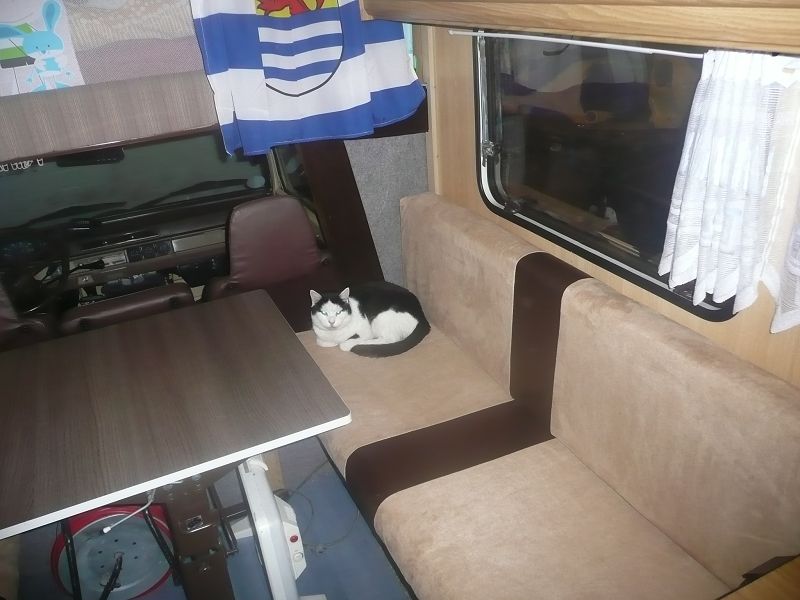

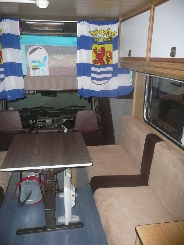

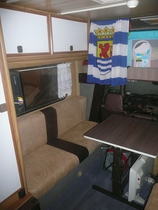

Außerdem haben wir die Polster noch fertig genäht, da mussten ja noch die Ecken per Hand vernäht werden.
So, dann mal doch noch ein paar Bilder. Die neuen Poster im Auto:
Neue Gardienen und Boden stehen noch auf der ToDo Liste, außerdem soll das grau an der Wand zum Häuschen noch eleminiert werden.
Aber der Comander ist schonmal zufrieden:

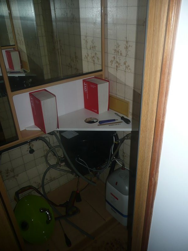

Im Bad habe ich auch noch gewerkelt, allerdings beschränkt es sich hauptsächlich auf Altlasteneliminierung von den Vorbesitzern. Ein neues Designer Waschschbecken von D.M.T. exclusive & valuable caravan furniture soll noch vor dem Treffen seinen Platz im Bad finden (unten links im Bild). Dafür hab ich schon ein paar Vorbereitungen getroffen.
Auf jeden Fall sollen die Wände auch noch weis werden mit Blick aufs Meer . . . ich hab da schon was im Kopf. Naja . . . ich werde berichten wenn wir weiter sind.

... diese roten Aktenordner - stellen deine all abendliche Lieblingsbeschäftigung der letzten Wochen dar - seh ich das richtig Dennis
Alt 26.05.2014, 01:03   #140
Richtig . . . DVP Deutsche Verwaltungspraxis . . .
So sind sie wenigsten zu was nütze, stützen die neu verklebte Rückwand ab. Bin noch nicht zur rituellen Verbrennung der Unterlagen gekommen . . .
