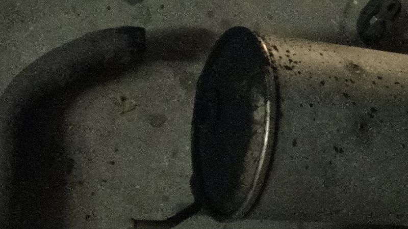

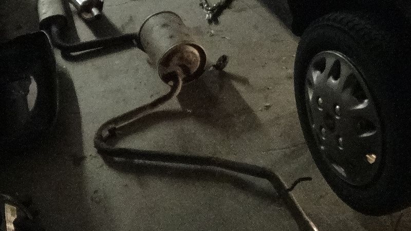

Hatte ich schonmal gesagt das L5 schrauben echt super ist? Auspuff tauschen? 2 Schrauben am Kat ab (die problemlos raus gingen) und dann einfach die Gummis ausgehängt und runter mit dem alten Ding! Kein Kampf mit rostigen Schrauben weil man die Auspuffanlage zwangsweise teilen muss um über irgend ne Achse zu kommen oder so . . . einfach nur geil . . . da liegt er der rostige Haufen Auspuff:

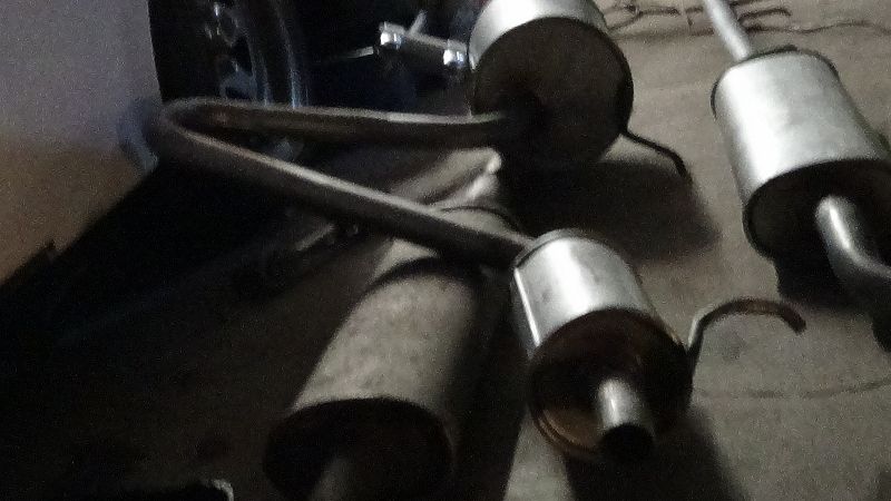

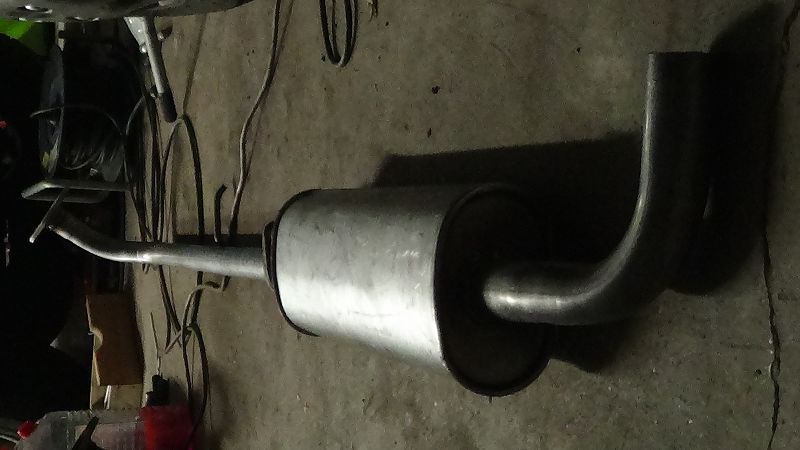

Und dann ran mit dem Neuteil:
Zum Glück war bei der Auspuffanlage ein komplettes Anbauset dabei, neue Schrauben für den Kat mit Federn, Schrauben + Muttern + Dichtung zum Verschrauben des Vorderrohrs mit dem Rest der Auspuffanlage und ein kompletter Satz neuer Gummis.
