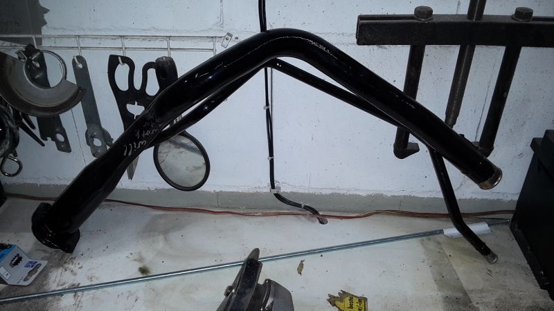

Als erstes wollte ich das Tankrohr einbauen, was mir Mo für den Bomber mitgeschickt hatte, ein gebrauchtes was neu gepulvert wurde:

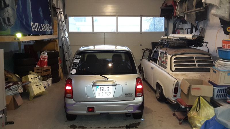

Also ab mit dem Bomber auf den Teilzeitarbeitsplatz:
Dann aufgebock die Karre und drunter gelegt. Wie gesagt, eigentlich wollte ich das Tankrohr tauschen, aber es kommt ja immer anders als man denkt.

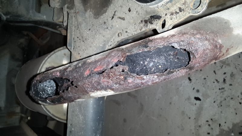

Hmmm, das sieht nicht so gut aus. Erstmal Platz schaffen, also den Auspuff aushängen, leider waren die Gummis sehr wiederspenstig, und irgendwie knisterte es komisch . . . hmm, könnte daran liegen:
Also hab ich das Rohr mal vom ESD "abgeschraubt" . . . . ääähhh nein . . . eher abgerissen, beide Bolzen haben sich verabschiedet. Egal . . . ein Tropfen auf den heißen Stein, ich ähnte schlimmeres und ich sollte mich nicht irren.

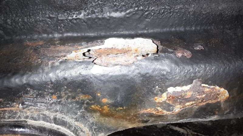

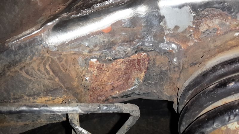

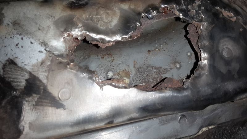

Also, ich hab dann an dem Längsträger weiter gepult, gestochert, gehämmert und geflext. Das Ergebnis:
Vom Radlauf gesehen
Von unten / innen gesehen
Tja . . . Scheiße . . . würde ich mal sagen.
Und dabei war nix zu sehen als Mo den Wagen geholt hatte, die Längsträger sahen gut aus, schwarz vom Unterbodenschutz, aber gut. Wir hatten uns damals drauf geeinigt, dass wir nicht stochern.
Der Vorbesitzer hat das aber auch gut verborgen. Die Stellen die jetzt durch sind waren schon angegriffe und dann mit 3 - 4 mm Kautschuk Steinschlagschutz übersprüht und dann Unterbodenschutz drauf.
Unter den Bremsleitungen ist er auch beidseitig schon an den Längsträgern geschweißt:

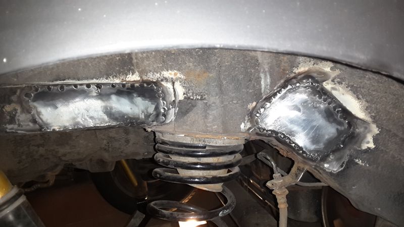

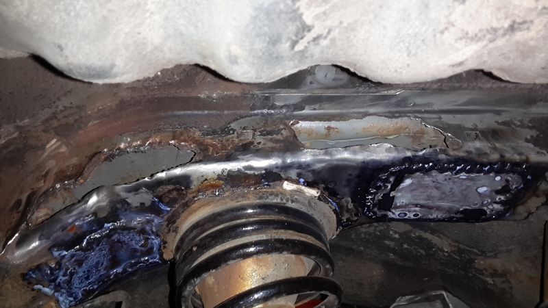

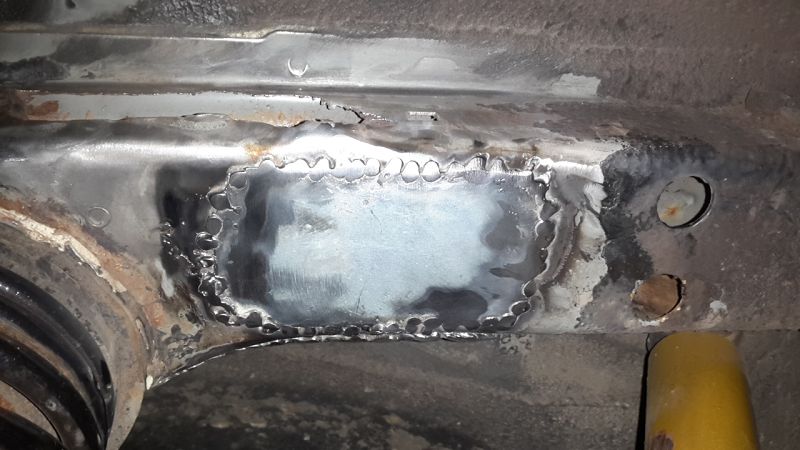

Also Patchwork - zum Glück hatte ich noch einen Quadratmeter 1,5 mm dickes, verzinktes Blech. Hatte mein Kumpel Christian zum letzen Mitsubishi Treffen wo wir waren mitgebracht, als (vom Veranstalter geforderte) Grillunterlage. Und da er das Blech nicht wieder mit nach Hause nehmen wollte wanderte es in mein Lager.
Grob Schablonen zugeschnitten, Blech nach der Form ausgeschnitten und Schweißgerät an.
Die Löcher vom Radhaus gesehen hab ich schonmal zugerotz:
Auch das Loch von unten ist schonmal zu:
Die geschweißten Stellen habe ich dann noch mit Rostumwandler eingestrichen, der bildet dann schomal die erste Grundierungs- bzw. Schutzschicht.
Soweit zu den heutigen Arbeiten.
Morgen geht es dann mit dem hier, der Innenseite des Längsträgers weiter:
