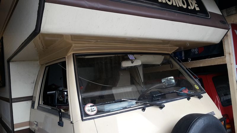

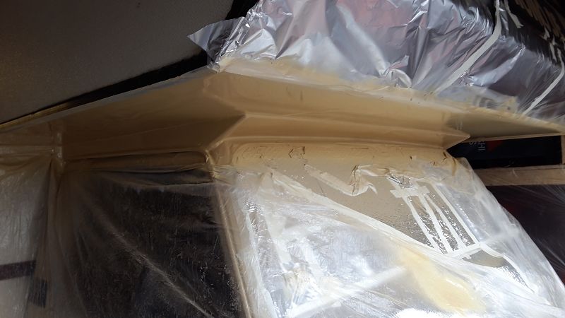

Vorgestern war ich noch fix im Lackladen und hab Sprühspachtel für den Kragen vom Womo geholt. Und da das Wetter super war, hat der Kragen dann auch direkt den Sprühspachtel abbekommen.
Der Spachtel durfte dann über Nacht trocknen und gestern habe ich ihn dann geschliffen. Nach dem schleifen war der Kragen einbaubereit. Also den Kleber raus geholt und ein paar dicken Würste auf die Karosse aufgebracht und dann haben wir zu zweit den Kragen an das Womo in seine endgültige Position gesteckt. Von außen dann noch die Nähte abgedichtet. Der Kragen ist dran, ich bin erleichtert, war dann doch nen Stück mehr Arbeit als gedacht. Hier mal Bilder vom Ergebnis:
Jetzt muss der Kragen noch lackiert werden und dann passt das.

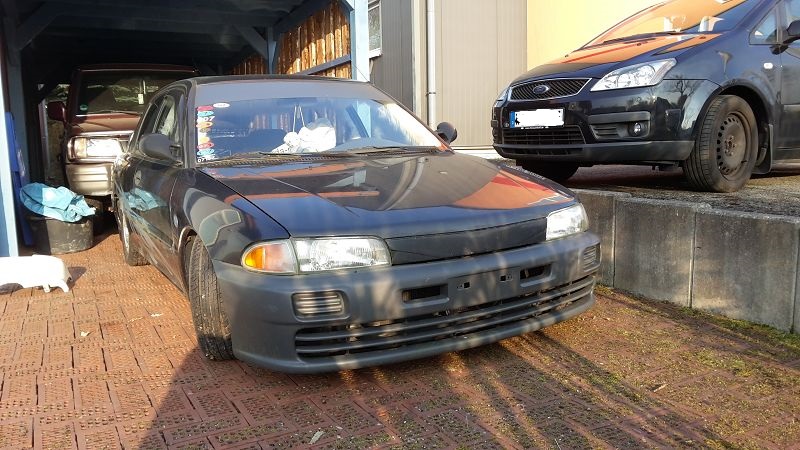

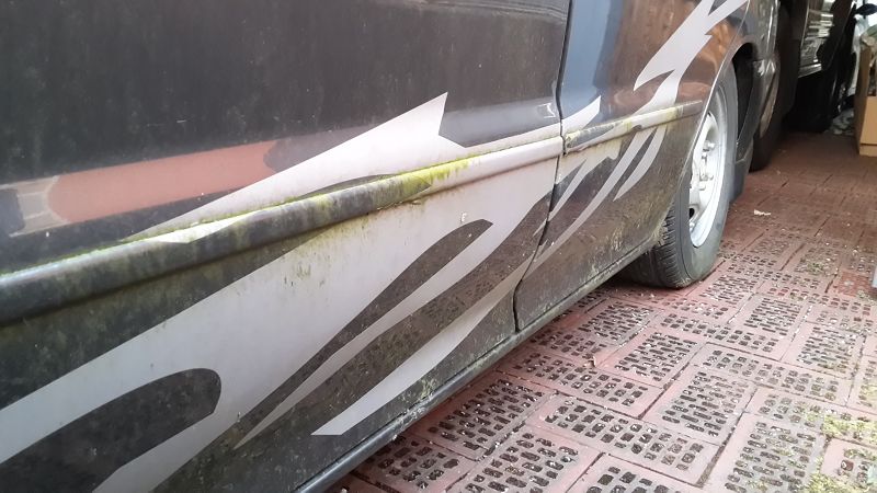

Naja wehmütig wie ich nun war beschlossen meine Frau und ich den Lancer mal aus dem Busch neben der Halle zu befreien und mal zu checken wie der Zustand mittlerweile ist.

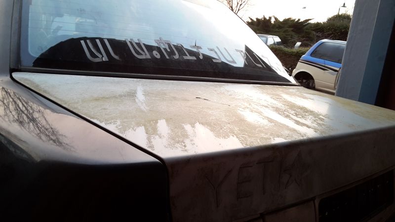

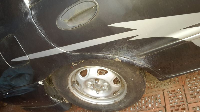

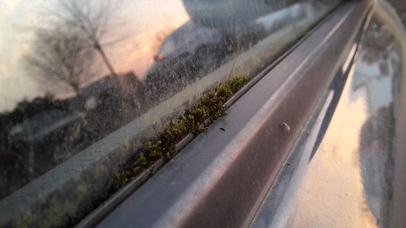

Klar über 4 Jahre draußen gehen nicht spurenlos an einem Auto vorbei:
Aber der Wagen ist von der Substanz echt noch in einem wahnsinnig guten Zustand, keine rostigen Radläufe, kein Kantenrost, Unterboden (bis auf die Schleifstellen von damals) top.
Klar Technik muss gemacht werden, laufen lassen hab ich ihn nicht, da der Zahnriemen jetzt fast 10 Jahre überfällig ist, aber vor 4 Jahren habe ich ihn noch auf eigener Achse zur neuen Halle überführt. Diverse Fahrwerkslager werden wohl neu müssen, da die durch das extreme Fahrwerk das zeitliche gesegnet haben. Bremsen müssen klar neu. Und die Wohnung der Mausfamilie im Innenraum muss ich beseitigen.

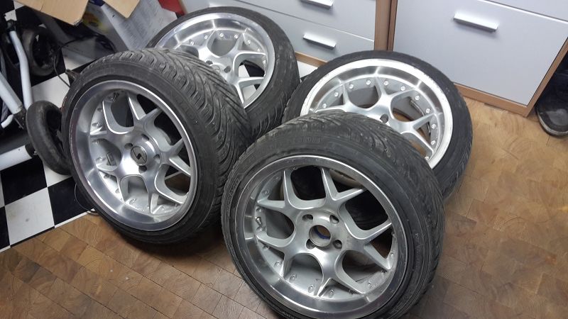

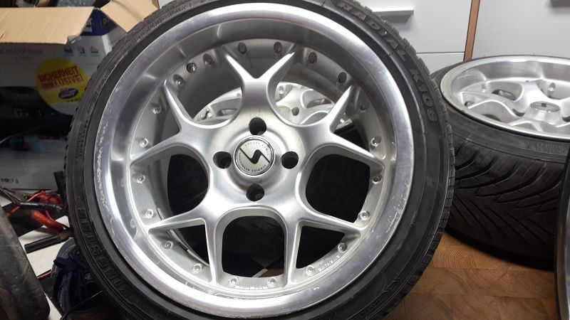

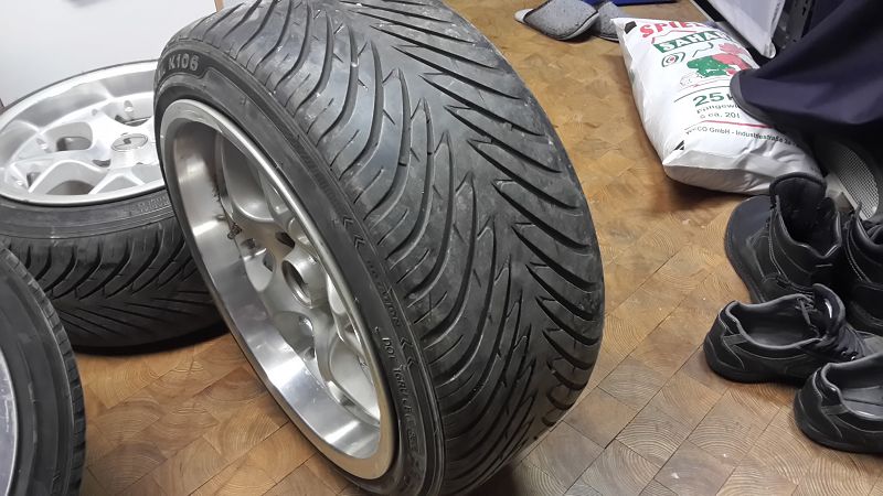

Tja und da wir ihn nun aus dem Busch geholt haben und der Karosseriezustand wahrscheinlich besser als bei den meisten gebrauchten CA0 Lancer ist haben wir uns entschieden den Wagen wieder zu machen . . . er soll mein neuer Daily Driver werden und den Bomber ersetzen. Dafür muss natürlich das Fahrwerk raus und gegen was tüvbares getauscht werden. Deshalb habe ich schon eine neue Tieferlegung (in diesem Fall wohl Höherlegung) geordert, humane 40 mm rund rum durch Auto Technix Federn (eigentlich hatte ich AP geordert, aber die haben die Federn aus dem Programm genommen, deshalb hab ich dann nochmal Auto Technix bestellt, mit denen hab ich schon gute Erfahrungen). Und wenn der Wagen nicht mehr tief sein kann, dann kann er doch zumindest breit werden . . . angefixt von diesen alten Bilder von meinem Lancer:
habe ich auch schon mal neue Räder besorgt. 9×16 vorn ET 30 und hinten ET 15 Schmidt VN Line.

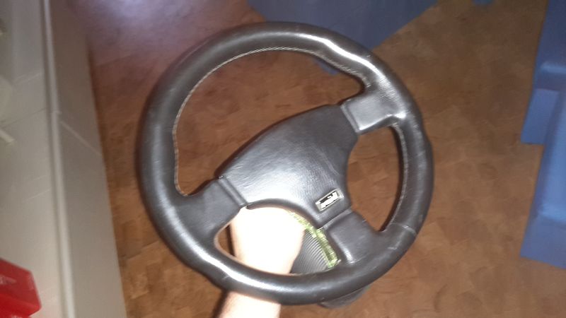

Ein 32er Raid mit Prallschutz lag noch im Lager, dies wird das 28er Lenkrad ersetzen.

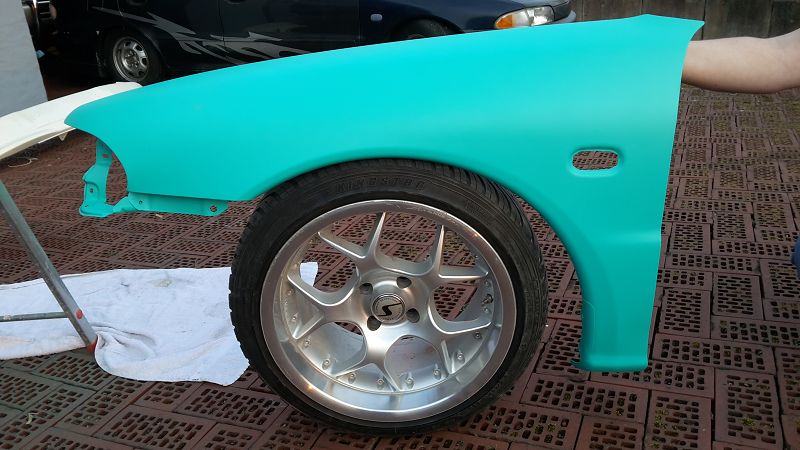

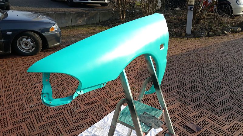

Dann war ich vorgestern Spritzspachtel für den Kragen des Womo holen und im Lackladen haben die so ne Wand mit Graffitilackdosen und da stach mir was ins Auge . . . . nennen wir die Farbe mal „Swimmingpool“, weil sie so aussieht wie der gleichnamige Cocktail. Einfach geil, mal ne Dose mitgenommen und einen Kotflügel probegesprüht, ja das könnte die zukünftige Farbe für den Lancer werden . . . ich weiß, die Farbe könnte auch „Augenkrebs“ heißen, aber ich stehe nun mal auf Augenkrebsfarben. Ist so nen Tick von mir.

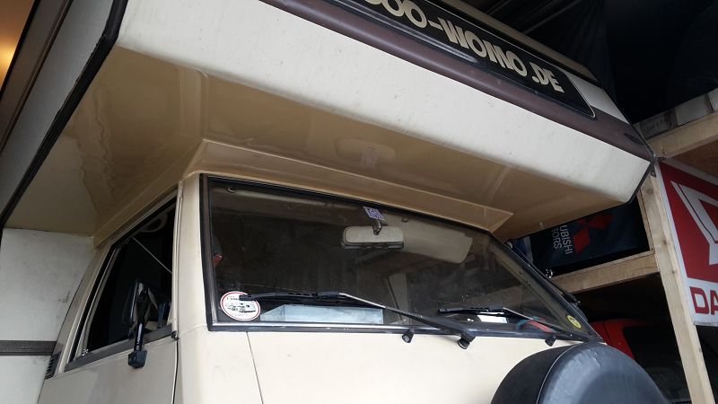

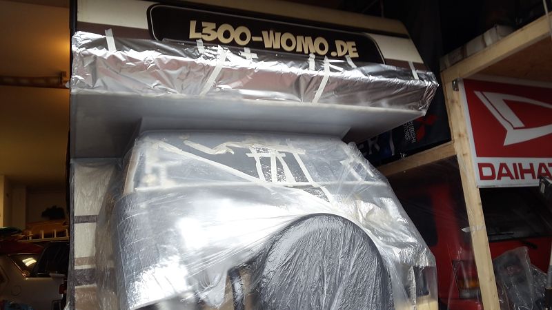

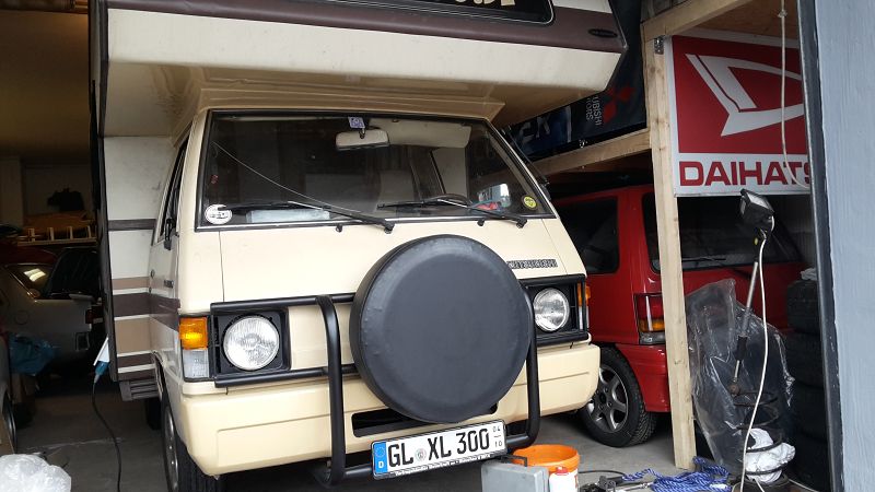

So richtig voran bin ich am WE leider nicht gekommen, aber ein bisschen was habe ich geschafft. Der Kragen vom Womo war nun bereits verbaut und verklebt, nachdem der Kleber jetzt endlich trocken war, konnte lackiert werden.
Also hieß es abkleben und anschleifen:
Dann das Ganze grundieren:
Und natürlich Lack drauf:
Ist jetzt nicht soooo spannend, aber das Ergebnis lässt sich schon sehen:
Gut, wieder eine Baustelle am Womo fertig gestellt. Aber krass wie ausgeblichen der originale Lack ist, vielleicht sollte ich doch mal überlegen den Rest des Häuschens zu lackieren.

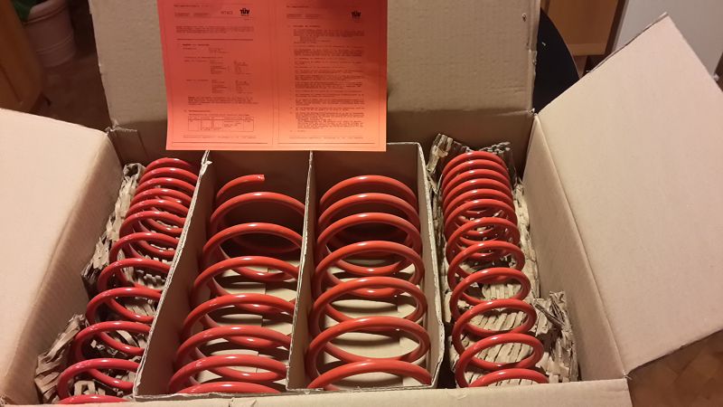

Außerdem sind die neuen Höherlegungs … äääähhhhhhh Tieferlegungsfedern angekommen:

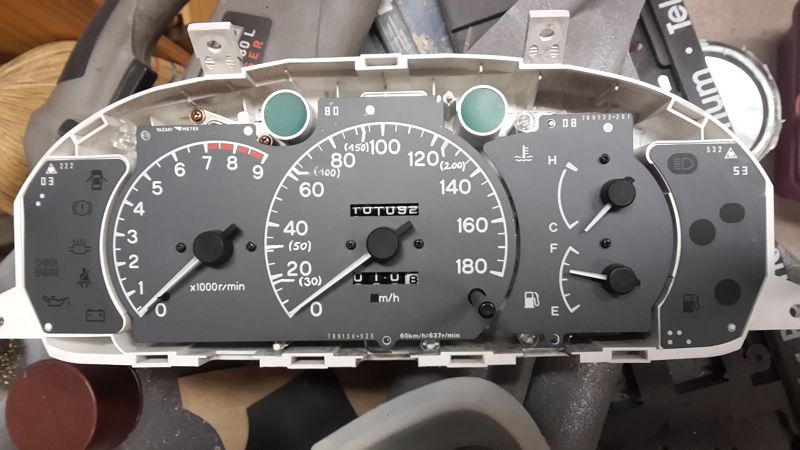

So, dann hatte ich das Problem, dass der Tacho vom Lancer über die Jahre abhanden gekommen ist, also hab ich mal im Lager geschaut ob ich noch einen CA0 Tacho hab. . . . natürlich hatte ich keinen mehr, mit C50 Tachos könnte ich um mich schmeißen, aber CA0 hatte ich nicht mehr. Ich hatte nur noch einen EVO III Tacho, der funktioniert auch im Lancer, geht allerdings nur bis 180 km/h (statt 240 beim Lancer), ein Downgrade quasi. Hmm aber der Tacho scheint mal von nem England Import gewesen zu sein, denn der war höchst professionell auf Meilen umgebaut:
Na toll . . . . ich hab mal den Silikonentferner raus geholt und hab mal getestet ob ich das wieder hin bekomme . . . . ja geht, geilo, jetzt sieht er wieder ok aus:

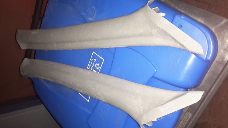

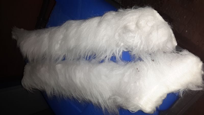

Da ich dann noch wissen wollte wie ich meine Fell-Jugendsünde wieder los bekomme, habe ich mal die A-Säulen ausgebaut:
Und dann das Fell abgezogen:
Dann geschliffen, gereinigt und mit Plastegrund vorbehandelt und dann Lack drauf:
Jo, so kann man die wieder verbauten. Gefällt mir.

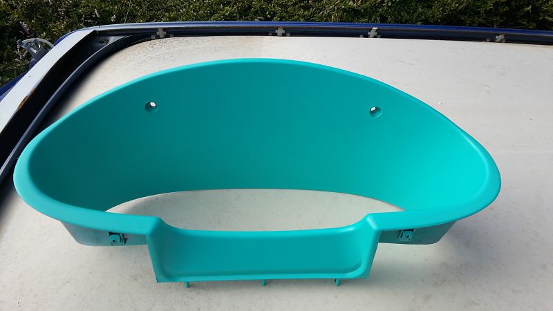

Die Tachoumrandung lag auch einfach so lose im Auto rum, und da in der Testdose noch etwas Lack drin war, bekam die auch eine neue Farbe:
