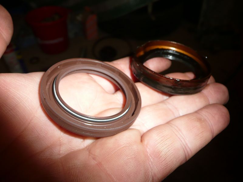

Das olle Ding rausgepult und gegen einen neuen ersetzt, hier mal im Vergleich:

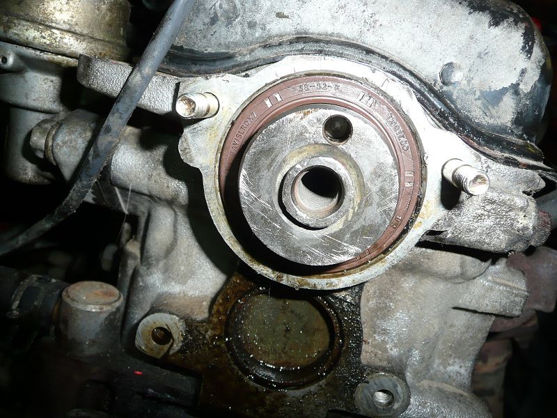

Ob es jetzt dicht ist, werde ich sehen, wobei die Dichtfläche an der Nockenwelle schon massive Beschädigungen aufweist:

Soll das heißen - das wir seinerzeit den falschen Simmerring gekauft und verbaut haben - deiner sieht aus wie komplett Kunststoff, der von uns verbaute hat doch die Außenseite aus Metal ???

Nein ich glaube nicht das ihr den falschen Simmerring besorgt habt, denn den gleichen hab ich auch aus dem Bolle 2 ausgebaut, der war ja auch undicht. Ich denke das ist einfach herstellerbedingt.
Keine Ahnung was da schief gelaufen ist. War jetzt auch keine Beschädigung am alten Ring zu sehen.
Alt 15.08.2014, 09:51   #170
Beiträge: 4.204
Ich kenne auch die Ringe mit der Blechaußenseite- es gibt halt verschiedene Bauformen, die aber alle für die gleichen Einbaubedingungen zugelassen sind.
Die Oberfläche der Nockenwelle sieht aber auch sehr,sehr bescheiden aus!
Falls sich diese Macke weiter nach innen in den Laufbereich zieht, dann wird der neue Simmerring auch nicht lange halten.
Wenn es also wieder undicht werden sollte sag Bescheid, ich kann dir kostenfrei ne Nockenwelle vom L201 im vernünftigen Zustand zukommen lassen.
