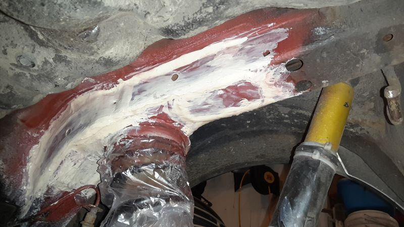

Außerdem - DU hast gestochert - jetzt jammer nicht rum, heut Abend ist die Innenseite geschweißt, sonst zeig ich dem TÜVer die obigen Fotos!
War nen gutes Stück Arbeit, aber ich habe deine Vorgabe erfüllt. So lässt sich arbeiten. Deathline schön und gut, aber so ne tägliche von dir meinte ich damit nicht
Heute habe ich also die 2 Bleche innen am Längsträger eingesetzt und nen drittes von unten bei nem Loch was ich noch gefunden habe, was nen Scheiß, liegend unterm Auto mit Schweißerhelm und dann fallen einem laufend die Schweißperlen in den Ärmel. Könnte ich ausrasten bei . Das ganze dann verschliffen und mit Rostux Rostschutzgrund mit integriertem Rostumwandler behandelt und das ganze dann noch abgedichtet . . .
Sieht schon wieder ganz gut aus, ich denke mit Lack und anderer Pampe drauf fällt das garnicht mehr so auf.
2 "Wartungslöcher" habe ich mir in die eingesetzten Bleche noch gemacht, damit ich dort mit der Hohlraumsonde rein komme. Die Längsträger sind da ja richtig beschissen gemacht, mit den Verstrebungen da drin nochmal.
Naja wie auch immer, zumindest ist der Längsträger auf der Beifahrerseite jetzt wieder massiv.
Morgen bau ich das Tankrohr aus und schaue mir den Träger auf der Fahrerseite an, ich vermute aber, dass der nicht anders aussieht.

Seeehr schön - Dennis ! Wenn das dann abschließend noch mit "Mumpe" versiegelt ist - wird man es vom Orginal kaum noch unterscheiden können .
Und heute ist erst Donnerstag - ich denke mal wenn Du so weiter durchreißt, ist am Wochenende erste Probefahrt .
