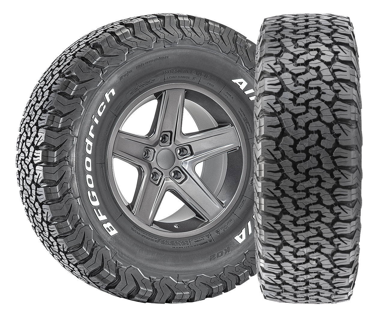

Als mich gestern die Werkstatt auf meine 7 Jahre alten und porösen Reifen (noch massig Profil drauf) hinwies, spiele nun auch mit dem Gedanken neue Offroad-Reifen zuzulegen.
Dank deines Beitrags hatte ich mich die letzten Tage eh ein wenig mit Offroad Reifen beschäftigt und verstärkt ein Blick auf die BF Goodrich All Terrain T/A KO2 215/65 R16 geworfen, die perfekt zum Terios J2 passen würden (Die gibt es bestimmt auch für den J1 in 205/65 R16). Am besten gefällt mir an dem Reifen die Optik. Das grobe Profil und der Schriftzug sehen echt scharf aus. Da ich eh ländlich in der Pampa wohne, ist ein grobes Profil mit Sicherheit von Vorteil. Die Reifen werden sich aber wahrscheinlich in Punkto Geräuschentwicklung negativ auf den Fahrkomfort auswirken.
Alt 12.02.2019, 08:06   #8
chris76
Benutzerbild von chris76
Registriert seit: 20.02.2009
Beiträge: 224
Hier ein Bild vom BF Goodrich All Terrain T/A KO2:

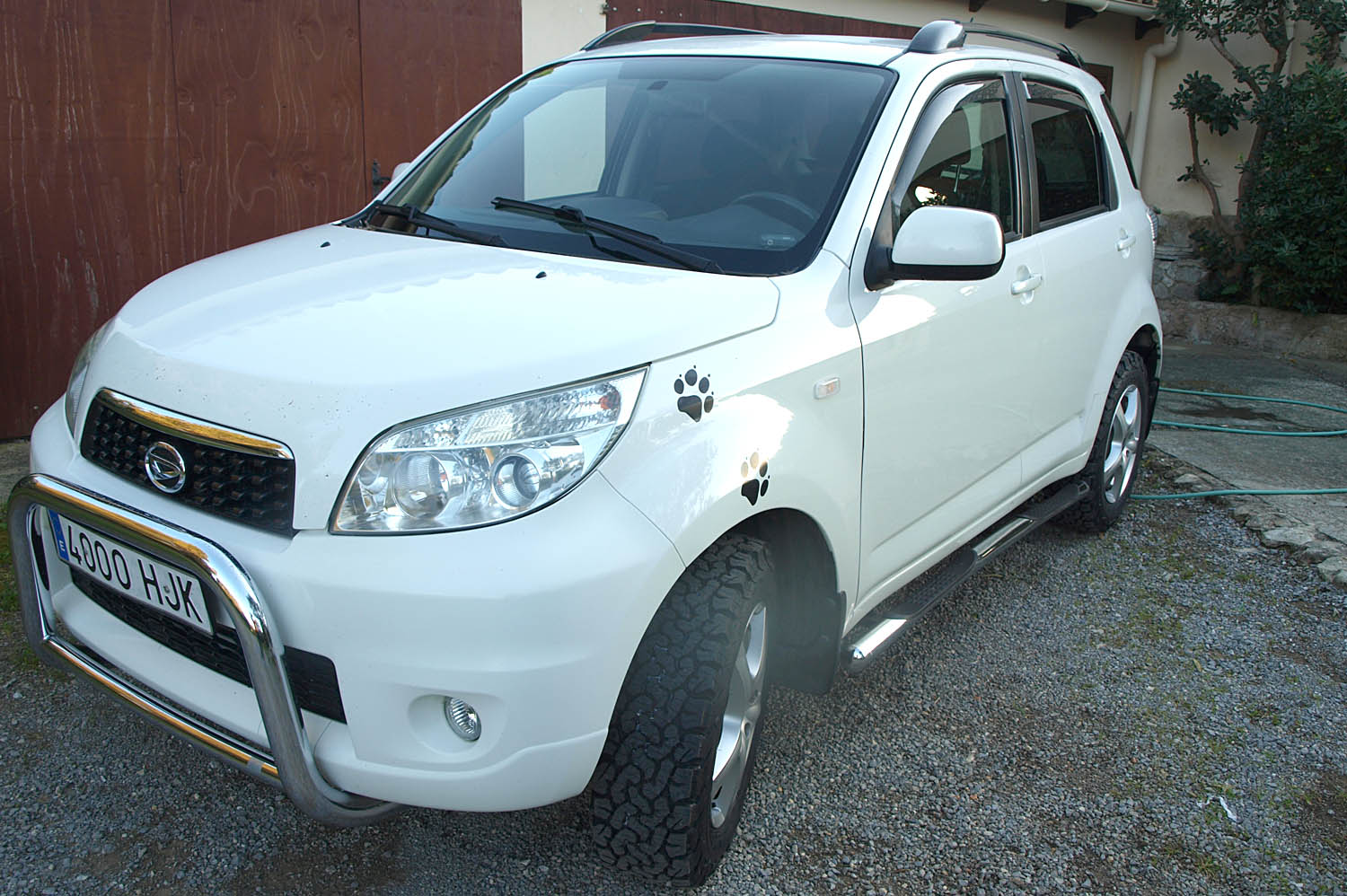

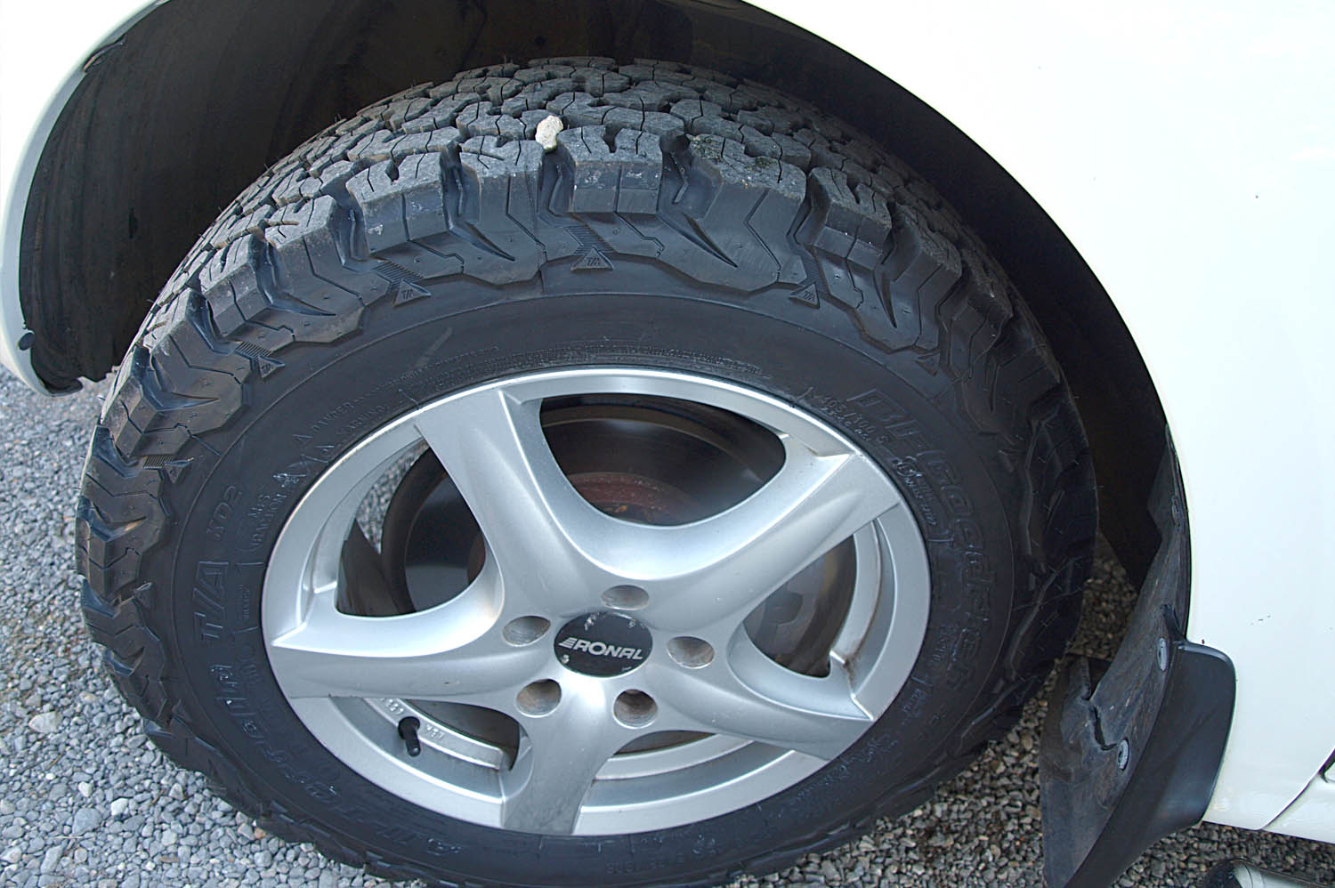

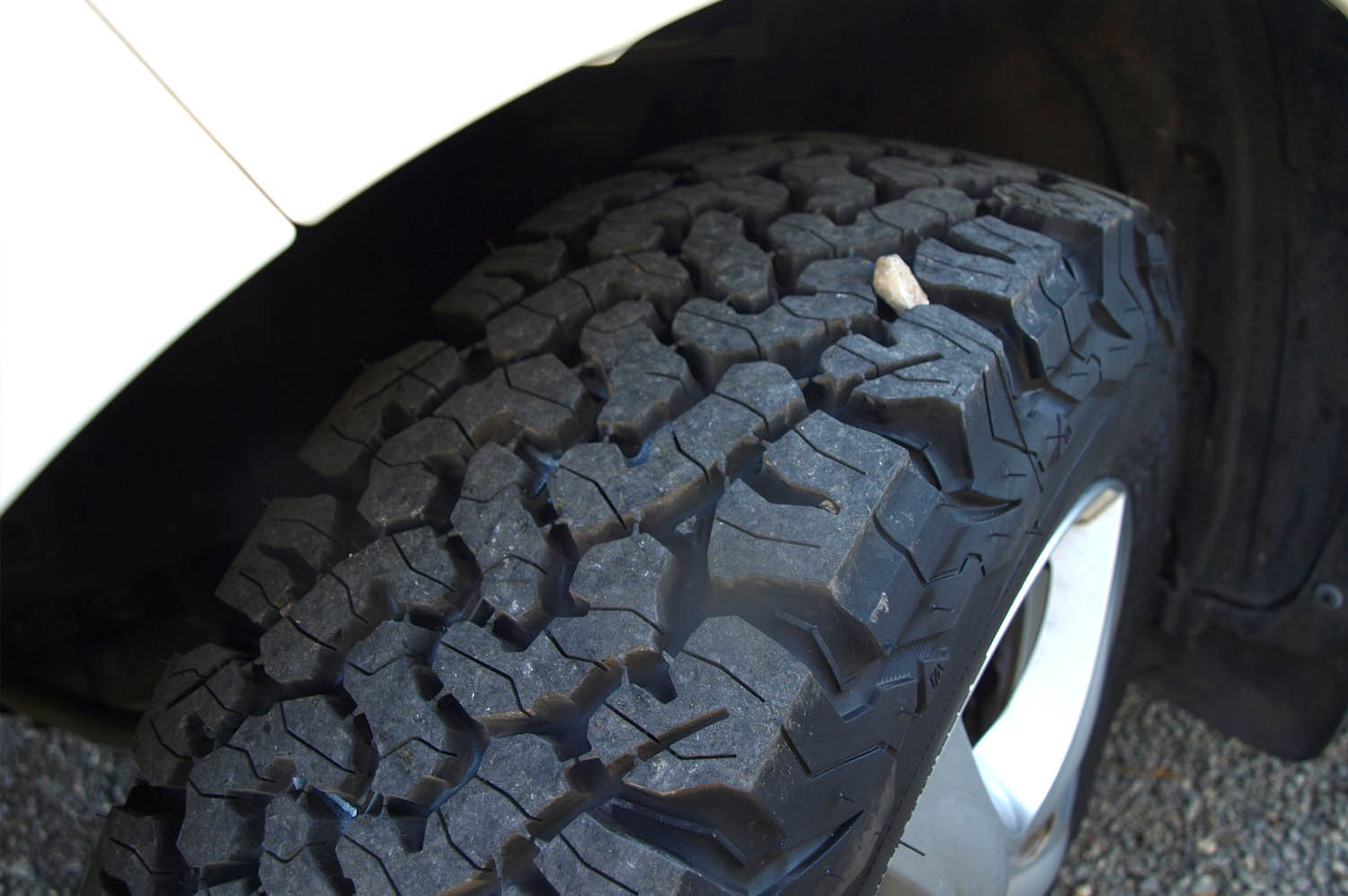

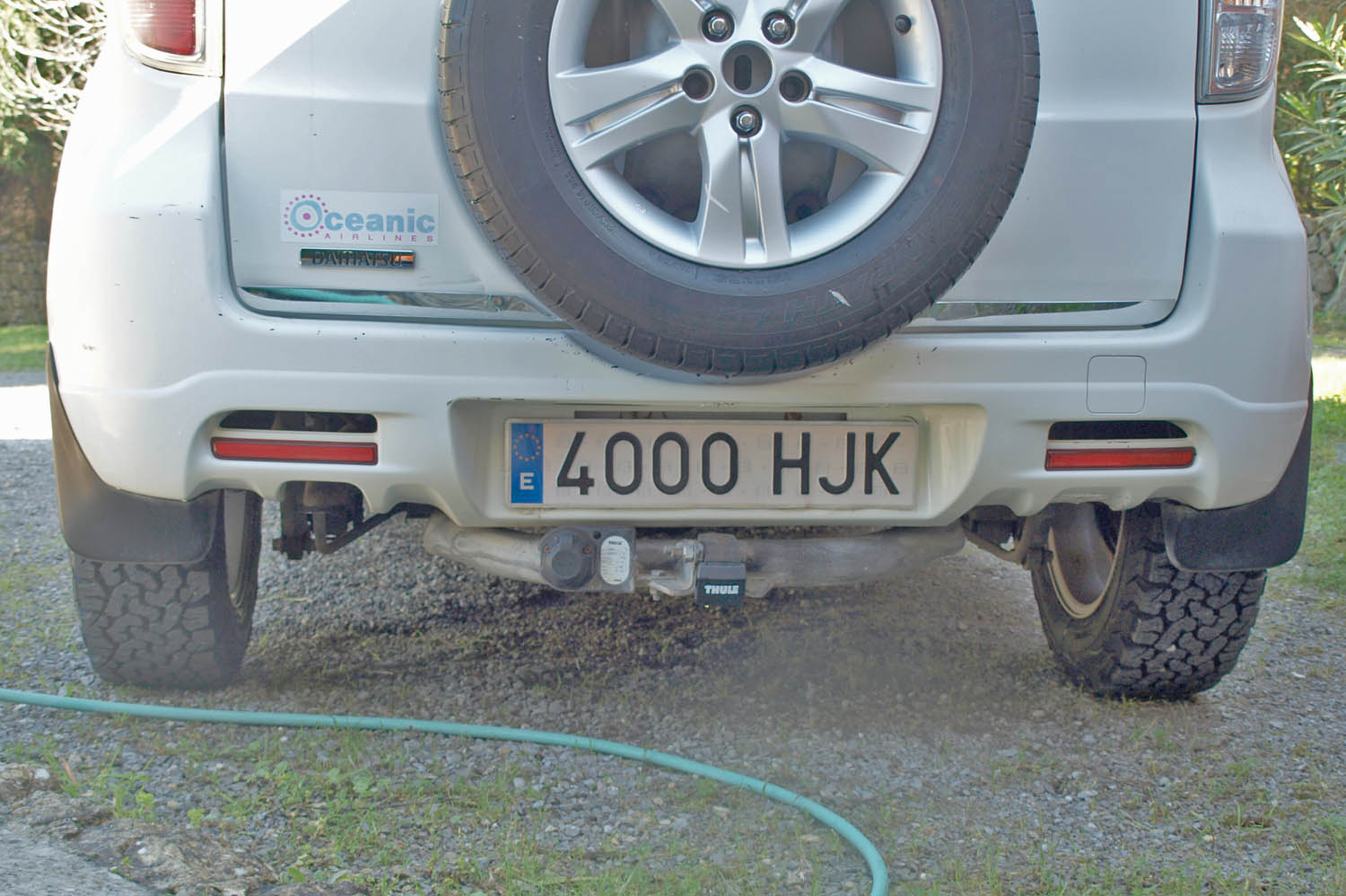

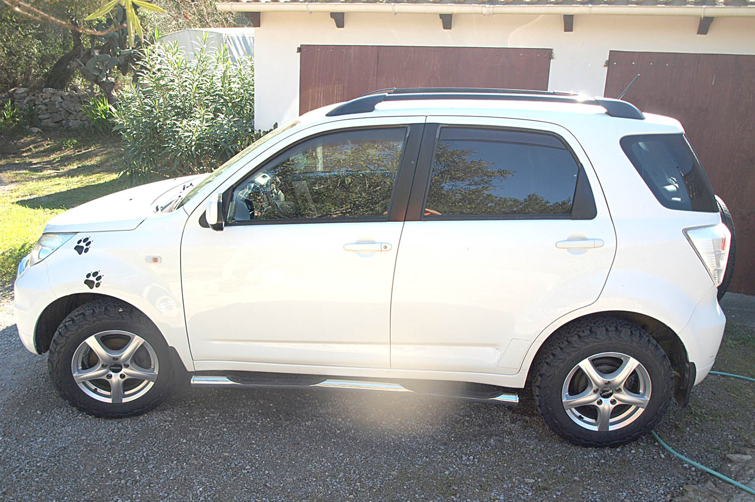

Einen schönen Sonntagnachmittag miteinander!
Da bei meinem Schätzchen im März die Hauptuntersuchung fällig ist und der Terrios dringend neue Reifen brauchte, habe ich mich nun auch dazu entschlossen neue Geländereifen aufzuziehen. Nach reichlicher Überlegung ist meine Wahl auf BF Goodrich All Terrain (215 65 R16) gefallen.
Dumm nur, dass meine mit schwarzer Schrift geliefert wurden. Die Reifen mit weißer Schrift tragen die Zusatzbezeichnung OWL. Tja, hinterher ist man immer schlauer ;-)
Aber auch das ist halb so wild. BF Goodrich bietet spezielle Sets an, mit dem man die Schriftfarbe nachträglich ändern kann. Zur Auswahl stehen Classic (weiße Schrift), Outline (schwarze Schrift mit weißer Umrandung) und Signature Edition (rot/blaue Schrift). Die Kosten für 4 Reifen liegen bei ca. 170 Euro inklusive Versand aus den USA.
Link zu den Stickern: https://www.tirestickers.com/shop/bf...-tire-letters/
Die Schrift wird dann mit einem speziellen Kleber auf den Reifen geklebt.
Ansonsten gefällt mir die Optik richtig gut. Nur die Felgen passen nicht wirklich dazu. Die Fahrgeräusche halten sich bei niedriger Geschwindigkeit im Stadtverkehr in Grenzen. Erst ab 100 KM/H nimmt die Lautstärke hörbar zu. Zum Fahrverhalten kann ich momentan noch nicht viel sagen. Immerhin sind die BF Goodrich bedingt wintertauglich. Zumindest ist ein das Winterreifensymbol (Berg mit Schneeflocke und M+S) vorhanden. Da der Winter hier viel zu warm war, hatten wir Gebirge leider kein Schnee.
Als nächstes wird noch das Reserverad gewechselt, da ich es bei der Reifenbestellung vergessen hatte
Viele Grüße
Christian
