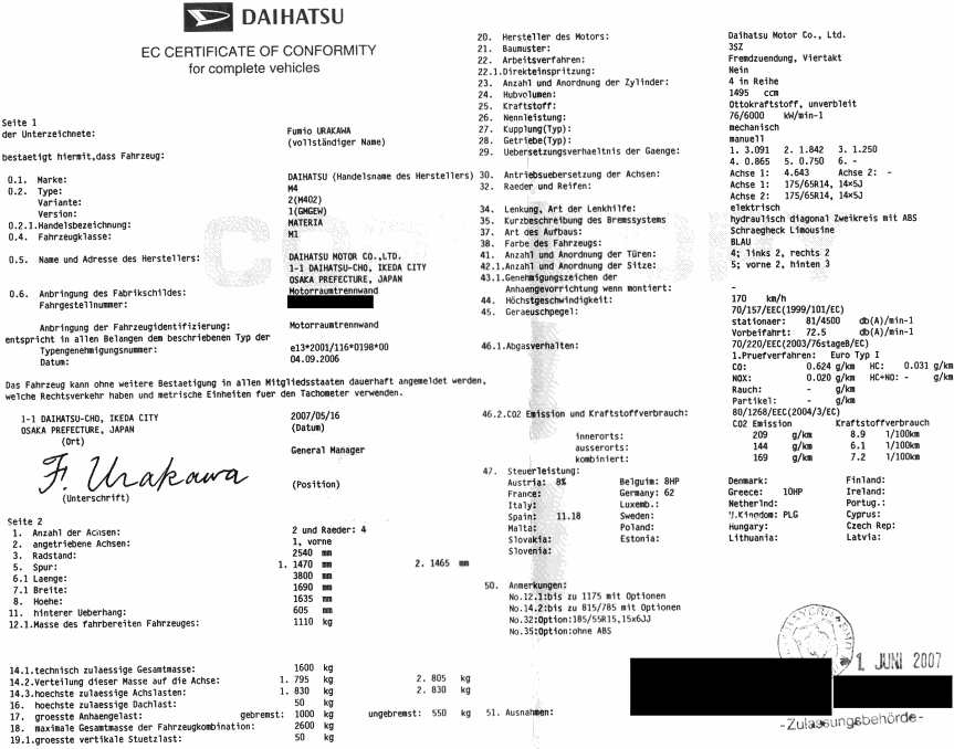

Hallo zusammen,
als ich gestern auf meine frau gewartet habe, hatte ich etwas Zeit und Langeweile.
ich hab also mal geschaut, was denn so alles in der Zulassungsbestätigung Teil 1 und 2 steht.
Dabei bin ich über die eingetragenen Reifengrößen gestolpert (das nur eine im Teil 1 steht ist ja nun nichts neues!). auch im Teil 2 steht nur die 14" Variante.
also hab ich mir mal die EU-Genehmigung geschnappt und auch dort nur die 175/65-14". Nirgendwo - mal abgesehen von der Betriebsanleitung - sind die 185er erwähnt.
Könnte doch bei einer Polizeikontrolle böse enden, da auch die Polizei nur auf die EU-Genehmigung zugreift. (oder nicht?)

Hab die EU-Zulassungsbestätigung im original - dort sind nur die 175er eingetragen.
Grüße
Lexley

Ganz unten rechts unter Optionen steht zumindest bei mir die 185er Größe....

Unter Nummer 50. "Anmerkungen" stehts schwarz auf weiß.
http://www.materia-club.de/img/Brief_01.png
