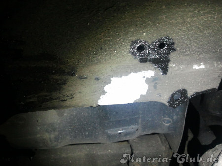

als ich letzte Woche mal mit dem Dampfstrahler kurz durch die Radhäuser bin, musste ich folgendes feststellen:
Obwohl ich mit einiger Entfernung kurz reingehalten hatte, kam der Unterbodenschutz einfach ab.
Heute habe ich mir mal Zeit genommen und das Ganze genauer angeschaut. Fakt ist wohl, dass der Unterbodenschutz nach ca. 5-6 Jahren trocken und spröde wird. Teilweise konnte ich ihn mit bloßen Händen/Fingernägeln oder leichtem Schrubben mit der Hand ablösen.

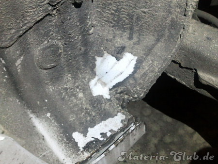

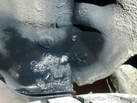

Als Gegenmaßnahme habe ich erst einmal mir Unterbodenschutz auf Kautschukbasis aus der Dose besorgt und heute mal die hinteren Radläufe grob gesäubert und in dem im ersten Bild sichtbaren Bereich den losen UBS gelöst. Anschließend habe ich mehrere Schichten UBS aus der Dose aufgetragen. Dabei habe ich die hinteren Räder ab gehabt. Vorne (siehe 2. Bild) habe ich nur etwas gerubbelt und auch da ging an der im 2. Bild sichtbaren Stelle der UBS leicht ab. Auch hier half UBS aus der Dose.
Mein Fazit: Der UBS, der ab Importhafen in D aufgebracht wurde, macht(e) einen guten Eindruck und war recht lange weich und flexibel. Mittlerweile ist er aber - besonders an den dünn aufgetragenen Stellen recht spröde. Daher meine Empfehlung an alle: Spätestens im Sommer sollte man den UBS mal in Augenschein nehmen. Ich werde die Radhäuser nochmal gründlich mit dem Dampfstrahler abspritzen ob sich da noch etwas löst. Testweise habe ich noch etwas Fluidfilm an manche Stellen gemacht um zu schauen ob dies den alten UBS wieder weich macht. Das wäre die günstigste und schnellste Lösung. Nächstes Wochenende werde ich mir das Ergebnis mal anschauen und berichten.

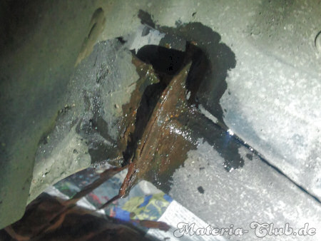

Wenn Ihr gerade dabei seid: Schaut Euch mal die Verbindungsstelle der vorderen Träger(?) in den vorderen Radhäusern an. Bei mir hat sich trotz viel Mike-Sanders-Fett der Lack gehoben, weil darunter etwas Rost sitzt.
Ich habe nun erst einmal mit Owatrol das ganze getränkt und werde dann spätestens nach dem Winter nochmal gründlicher ran gehen.

Unter dem harten Unterbodenschutz setzt sich auch gerne Rost an. Fluidfilm macht den UBS nicht mehr flexibel, unterwandert ihn aber sehr gut. Die Radhäuser gründlich mit Fluidfilm behandeln und eine dicke Schicht Permafilm auftragen, sollte gut helfen. Am Unterboden gehe ich genauso vor. Das muss aber regelmäßig wiederholt werden, mindestens alle 2 Jahre bei meiner Fahrleistung.

Ich baue darauf, dass rechtzeitiges (1 Jahr nach EZ) und regelmäßiges Einnebeln mit FluidFilm den UBS gar nicht erst spröde werden lässt.
Radhäuser, Schweller und streinschlaggefährdete Bereiche zusätzlich mit PermaFilm schützen.
Mike Sander kriecht glaub ich nicht sehr gut.
