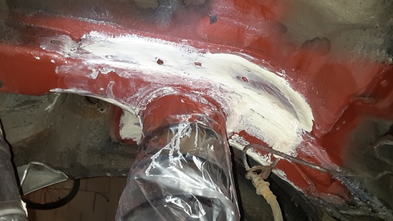

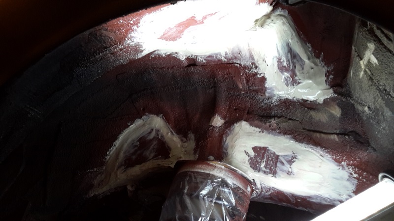

Weiter am Bomber. Nachdem ich irendwie meine Unlust überwunden habe, bin ich heute mal wieder in die Halle. Ich hatte ja soweit alles vorbereitet um den Träger auf der Fahrerseite zu flicken, außerdem brauchte ja auch das Radhaus etwas Zuneigung. Der Träger war schon blank gemacht, die Bleche zugeschnitten und die neue Gasbuddel da, also lustige Grillparty . . .
So richtig lustig war es aber nicht, zumindest nicht im Radhaus, den da ist da Blech um das Loch rundrum doch schon recht dünn, eigentlich hätte ich da mehr ersetzen müssen. Man kommt zwar mit dem Schraubenzieher noch nicht durch, aber das Schweißgerät schafft es locken. Egal - alle Bleche verbraten, Löcher zu:
Auch die Innenseite des Trägers auf der Beifahrerseite bekam 2 Wartungslöcher verpasst und die obligatorische Rostumwandlerdusche musste ebenfalls sein.

Heute habe ich dann am Vormittag die Schweißstellen grundiert und am Abend dann abgedichtet . . . die Trocknungszeiten lassen da nicht viel Fortschritt zu:
Alt 02.11.2014, 13:25   #336
Registriert seit: 15.02.2010
Das sieht echt übel aus.... :/
