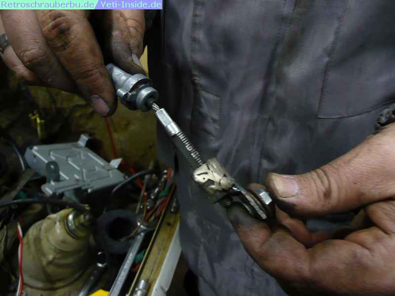

Danach wollte ich mir einen Adapter für das Kupplungsseil schweißen, denn der Trabi hat das Kupplungseil am Pedal eingehackt und die Verstellung ist am Getriebe, beim Cuore ist es ja genau andersrum. Also nen Adapter ausgetüftelt und versucht zusammen zu schweißen, aber irgendwie hielt das nicht. Bis ich dann feststellte, das mein Schweißgerät zischte, der Schlauch von der Gasflasche zum Gerät selbt war undicht . . . wie kommt das den plötzlich? Wahrscheinlich vom hin und herschieben des Schweißgerätes. Naja, also Schlauch raus und gegen den erstbesten den ich gefunden hab ersetzt, nen Wischwasserschlauch von nem Schlachter. Danach funktionierte das Schweißgerät wieder und ich konnte den Adapter braten:
