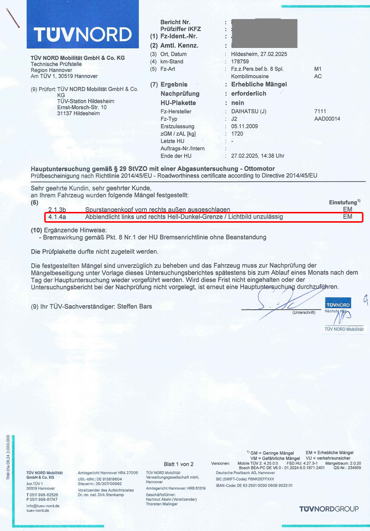

Unglücklich TÜV (Erheblicher Mangel) Scheinwerfer !!
Guten Morgen miteinander!
Ich war letzte Woche beim TÜV. Dabei wurde ein erheblicher Mangel an den Scheinwerfern festgestellt.
Laut Prüfer ist das Lichtbild (Hell-Dunkel-Grenze) unzulässig.
Hatte von euch schon mal jemand so ein Problem gehabt und wie habt ihr es gelöst?

Sind die Scheinwerfer glasklar oder vergilbt? Ich musste bei meinem schon 2x die Gläser behandeln damit die wieder glasklar sind.

manchmal hilft polieren nicht, dann geht das nur noch mit neuen scheinwerfern. so um 200€ plus steuer das stück....

Der Mangel entsteht auch wenn die Lampe schief eingesetzt wurde. Das sollte der Prüfende normalerweise dazu erwähnen. Entweder Lampe schief oder Scheinwerfer vergilbt/matt.
