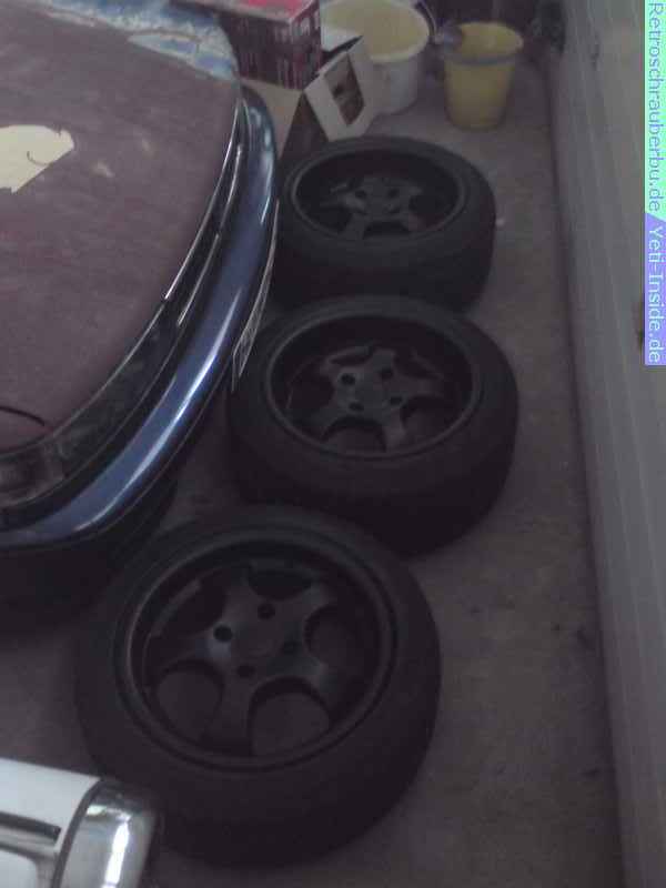

Und wieder einmal war das Wochende automobil verplant. Am Donnerstag machte ich noch die Felgen für den A170 fertig, matt schwarz war die Devise:

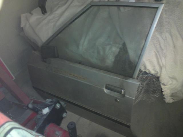

Am Samstag Abend bekamen wir noch Besuch von Stephan, er war von Wuppertal auf dem Weg in die Eifel und er hatte mir eine paar Teile für den A170 mitgebracht.

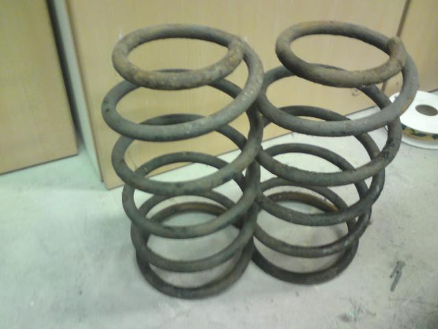

Zum einen eine Fahrertür in super Zustand und zum anderen ein paar Turbofeder für die Vorderachse:
Mit der Türe habe ich jetzt alle Blechteile zusammen die ich für die Instandsetzung der Fahrerseite brauche. Quasi in Rekordzeit hab ich Blechteile zusammen bekommen die es eigentlich garnicht mehr gibt. Dafür nochmal ein fettes Lob am Markus und Stephan! Es ist doch schon gut wenn man viele Leute in der Szene kennt.
Bei den Federn bin ich mal gespannt, ob und wieviel der Lancer damit an der Vorderachse in die Knie geht, gemessen sind die Federn schonmal über 5 cm kürzer im ausgebauten Zustand, mal sehen ob sich das auch im eingebauten Zustand überträgt. Auf jeden Fall ist die Drahtstärke dicker und die Feder wohl progressiver ausgelegt. Ich bin gespannt.

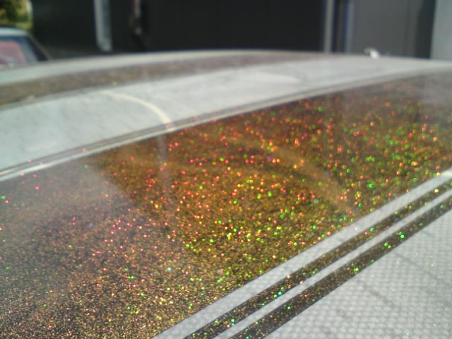

Am Samstag hatte ich dann auch noch Gelegenheit mal das Dach von Rudi in der Sonne zu bewundern, scheiße glitzern die Flakes . . . echt geil!

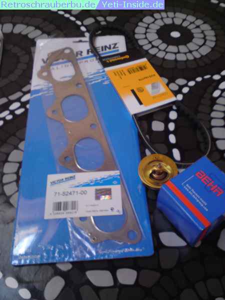

Da ja das Jacatu Treffen nächste Woche am Wochenende ansteht wollte ich noch ein paar Vorbereitungen treffen, deshalb war ich heute nochmal einkaufen:
Es gab eine neue Krümmerdichtung für Mels Lancer. Das Thremostat ist für den Crankwalker, der muss Mitte Juni zum Trabitreffen in Daleiden rollten und der Keilriemen ist für den Bolle, der hat ja vom WE noch einen neuen gut.

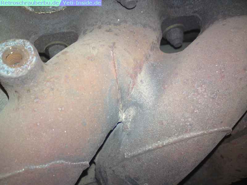

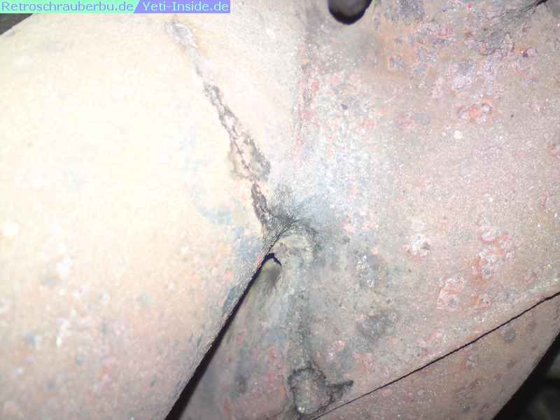

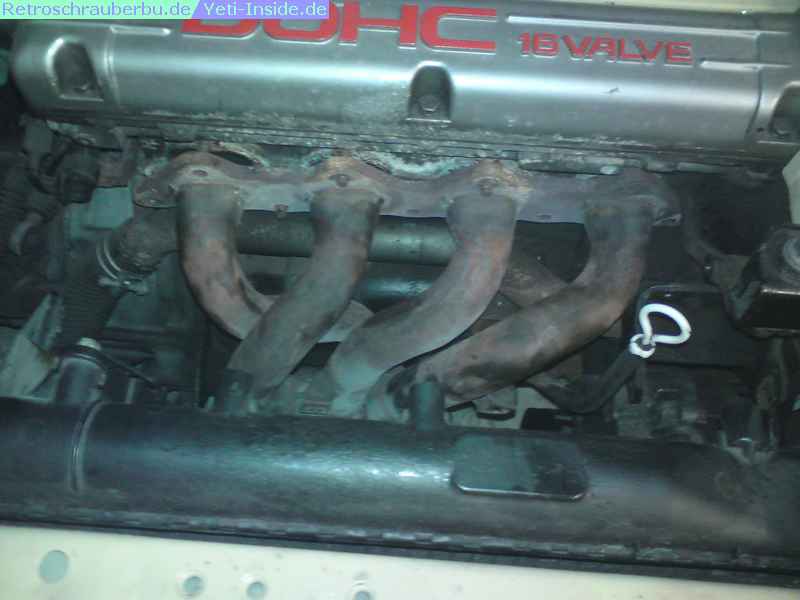

Mels Lancer pustetet irgendwie aus Krümmer oder Hosenrohr, und da wollte ich vor Jacatu noch dran. Also schaute ich heute mal nach und musste leider feststellen, dass er sowohl aus Krümmer wie auch aus dem Hosenrohr pustet. Das Hosenrohr pustet aus dem Flexstück, da scheint der Innere Teil durch zu sein und der Krümmer hat zwei Risse:

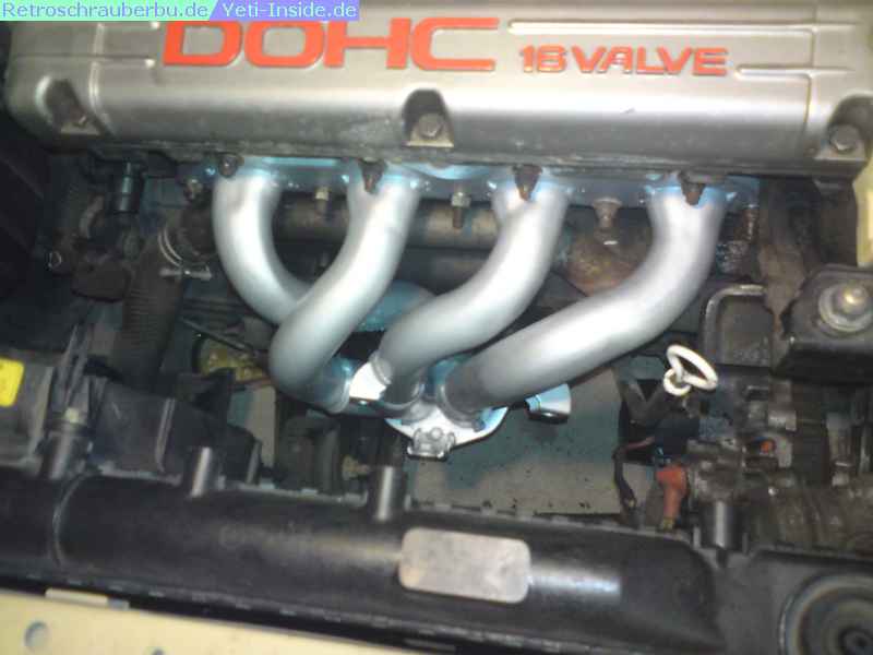

Naja, für den kleinen Gusskrümer liegt schon ein Fächerkrümmer bereit, der jetzt einziehen darf:
Erstmal musste der Gusskrümmer raus, was aber garnicht so einfach war, denn 2 Stehbolzen brachen ab und ein Schraube ist ja schrauberfreundlich hinter der Servopumpe versteckt und die muss dann auch erstmal raus. Ich hoffe ich bekomme die abgebrochenen Stehbolzen noch rausgedreht, werde ich mich morgen mit beschäftigen, ersetzen werde ich sie gegen welche aus BJoe´s Cuore ED10 Kopf, da sind noch intakte dran.

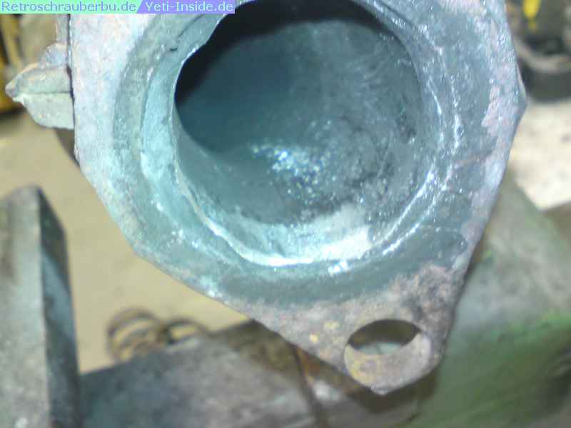

Da der Fächerkrümmer kein Loch für die Lamdasonde hat war ich mal im Lager wühlen und fand noch ein Hosenrohr, was intakt ist und ein Loch für die Sonde hat. Durchmesser passte soweit, nur am Ausgang des Rohres zum Kat hin wird das Rohr wegen einer Metalnaht eng. Das geht mal garnicht, also hab ich angefangen den Auslass des Hosenrohres auf den Rohrdurchmesser zu erweitern:

Standard Krümmer drin
Um den heutigen Tag mit einem Bild zusammen zu fassen:
Eigentlich ja nix dramatisches . . . eigentlicht, wenn da nicht 2 Stehbolzen abgebrochen wären gestern Abend. Mit diesen Beiden hatte ich Heute so meinen Kampf. Das Kontern der Stehbolzen mit 2 Muttern brachte nix, sie bewegten sich kein Stück. Erst das Aufschweißen von Muttern brachte den gewünschten Erfolg und die Stehbolzen ließen sich rausdrehen.
Dann baute ich mich mir noch 2 Stehbolzen aus dem Cuore ED10 Kopf von Kai aka BJoe aus und baute die an den Motor vom Lancer. Japan ist zum Glück ne Insel und scheinbar werden da einige Gleichteile verbaut.
Nachdem nun der Anschluss vom Krümmer gesichert war, kümmerte ich mich um ihn. Auch hier wieder Stehbolzenwanderung, denn am Krümmer waren nur 2 Stehbolen, so drehte ich aus einem anderen Krümmer den Stehbolzen raus und dann in den Fächerkrümmer rein. Dann bekam der Krümmer eine Behandlung mit der Stahlbrürste und eine Dusche mit Hitzeschutzlack. Danach durfte er dann mit neuer Dichtung an seinen Platz.
Auch die Lamdasonde nahm im neuen Hosenrohr Platz. Ich hoffe ich bekomme morgen den Auspuff fertig. Eigentlich muss ja nur noch das Hosenrohr weiter aufgefeilt werden und dann alles wieder zusammengebaut werden, evtl. muss ich noch die Kabel für die Lamda verlängern . . .
