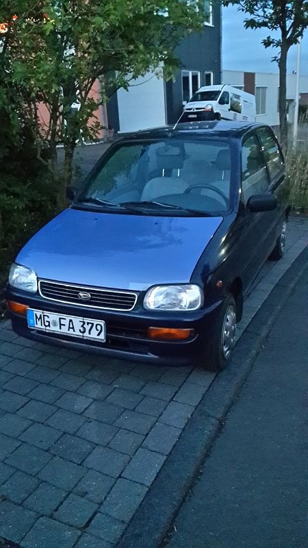

Vor ziehmlich genau 1 Jahr hatte ich meine Alltags Cuore L501 Bolle ja an Dirk verkauft. Dirk hatte ihn in dem Jahr genutzt und ich hatte ein Vorkaufsrecht auf den Wagen, falls er ihn mal wieder verkaufen will. Jetzt hat Dirk ja den weißen L7 von Rene ergattert, so das der Bolle über war. Meinem Vorkaufsrecht und Dirk seinem durchaus fairen Angebot sei dank wurde Bolle gestern wieder “nach Hause” geholt.
Eigentlich wollte ich den Wagen gestern noch zur Werkstatt des Vertrauens auf den Hof stellen, damit mal der Onkel vom Tüv ne Einschätzung abgeben kann was für neuen Tüv dran zu machen wäre. Aber mir waren auf der Rückfahrt ein paar Sachen aufgefallen bzw. einiges wusste ich im Vorfeld schon . . . die Frontscheibe hatte einen großen Riss, die Haube war vorn auf der Beifahrerseite übel rostig, die Räder schlackerten übel und der Auspuff schlug quasi dauerhaft irgendwo an.
Zum Auto bekam ich von Dirk noch eine Haube, einen Kotflügel und eine Frontscheibe zum Selbstausbau. Die Scheibe schnitt ich mir um auf Nummer sicher zu gehen aus Dirks Schlachter, also ich zerschnitt die Dichtung, da ich keine zweite kaputte Scheibe riskieren wollte.
Heute dann nach der Arbeit “mal eben” die Störpunkte vom Vortag behoben. Die alte gerissene Scheibe wurde wenig sensiebel ausgebaut und dann die neue gebrauchte Scheibe mit Hilfe eines Lautsprecherkabels und Fitwasser eingebaut. Ging erstaunlich gut, Scheibe drin:

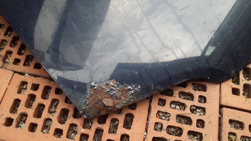

Die rostige Haube …

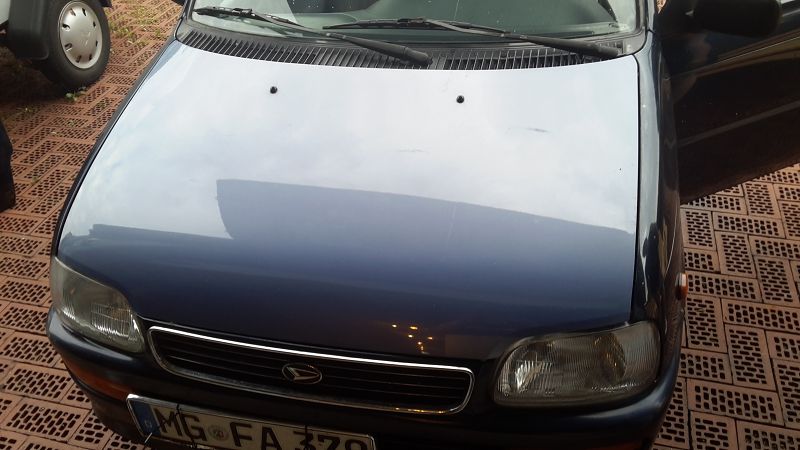

… wurde gegen die gute gebrauchte Haub, die ich mal von Rafi ergattert hatte und die Dirk zum Auto mit dazu bekommen hatte und ich jetzt wieder zurück bekomme hatte, ersetzt. Vor dem Verbau bekam diese natürlich noch eine Konservierungsdusche in den Hohlräumen und eine abgerissene Schraube musste ich ausbohren und ein neues Gewinde schneiden. Haube drauf:

Dann noch 2 Birnchen im Standlicht und der Kennzeichenleuchte getauscht. Morgen darf der Tüv Onkel mal über das Auto schauen. Mal sehen ob es ne ToDo Liste oder nen Todesurteil wird. Aber aktuell bin ich guter Dinge . . . dementsprechend werde ich auch entscheiden ob ich den Wagen am Donnerstag ab- oder ummelden werde. Seine alten Kennzeichen liegen zumindest hier noch rum.

- die neue Haube liegt aber schon ein oder zwei Nuancen neben dem orginal Farbton
Tschuldigung - ich drücke die Daumen das der Bolle 2 die Plakette bekommt !!!
Alt 08.07.2015, 09:09   #654
Ist die Farbe der Haube tüvrelevant?
