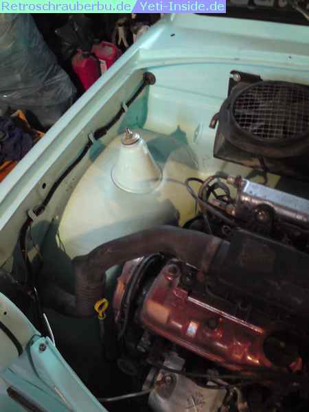

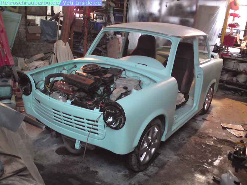

Heute den dritten Hauptbremszylinder der im Crankwalker verbaut wurde entlüftet und was soll ich sagen, es hat reibungslos geklappt . . . der Wagen bremst . . . geil . . .
Sogar ein wenig hin und herfahren konnte ich, bzw. hin und herfahren mit bremsen . . .
Dazu musste ich den Wagen vorher natürlich auf die Räder stellen, also vorn die neuen 30er Spurplatten gegen die 50er Platten getauscht, jetzt stehen die Räder leicht im Radkasten anstatt fast bündig, ist zwar für die 14 Zoll die jetzt erstmal vorübergehen nicht notwendig, aber die 15 Zoll die drauf sollen müssen etwas weiter rein, sonst wäre die Lauffläche nicht abgedeckt.
Dann in dem Zug den Wagen hinten noch 2 cm höher gelegt, entweder hat sich die vordere Feder noch nicht gesetzt oderhinten ist er wirklich zu tief gewesen, jetzt steht er zumindest ziehmlich gleich.
Hört sich jetzt zwar nicht viel an was wir heute gemacht haben, ab dafür das wir erst gegen halb 7 in der Halle waren bin ich zufrieden . . . ist ja schließlich SchlaDi auf Arbeit (Scheiß langer Dienstag).

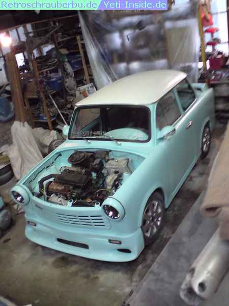

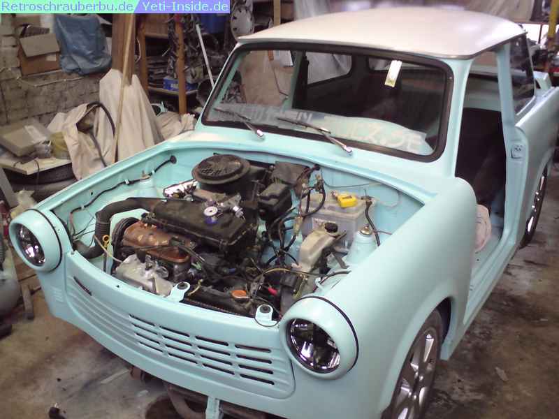

So sieht der Crankwalker jetzt aus, endlich wieder auf Rädern, fast schon wieder wie ein Auto:

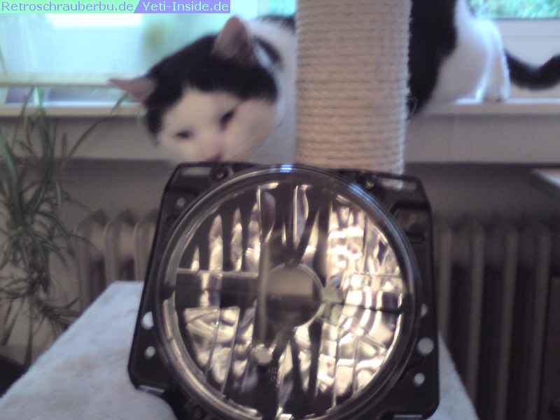

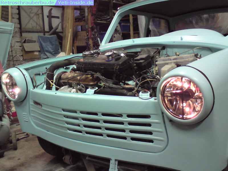

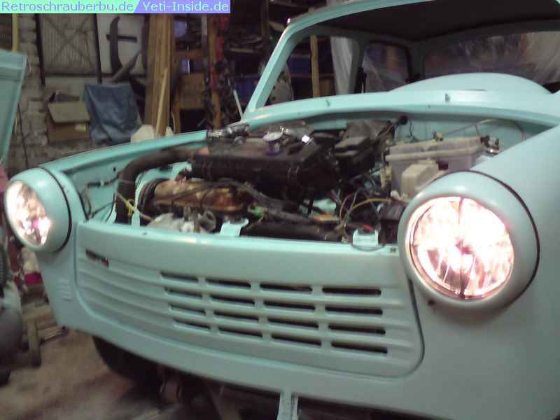

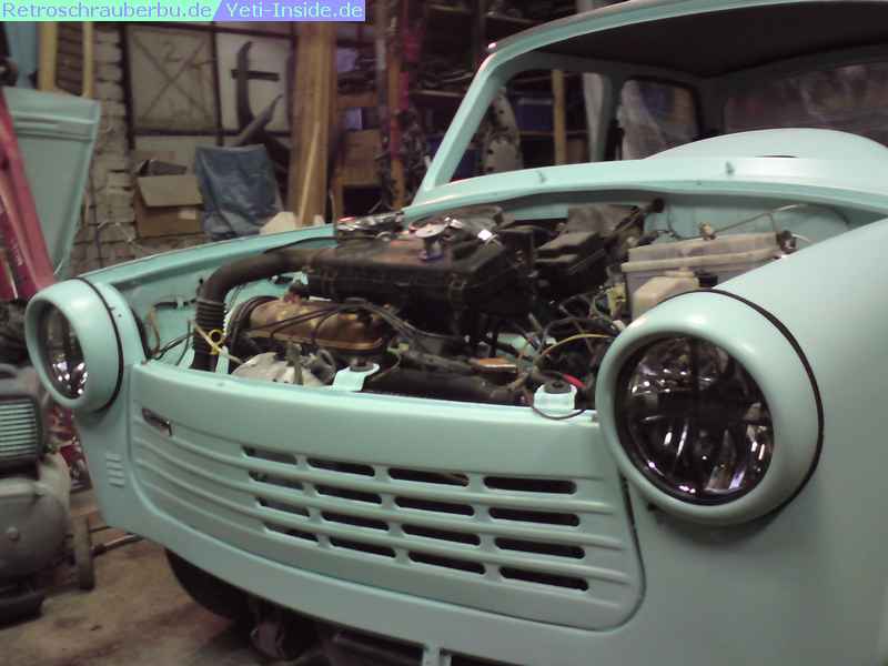

Als wir dann nach Hause kamen gab ne Überraschung, die neuen Golf 2 Scheinwerfer sind angekommen, geil Sonntag bestellt und heute schon da! Leider nicht ganz so dunkel wie ich mir das erhofft hatte, aber was solls, die kommen jetzt rein:

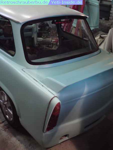

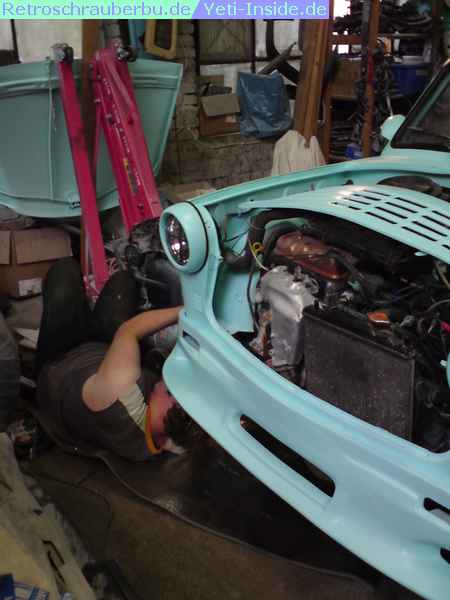

Eigentlich wollten wir heute Lampen, Türen und Scheiben einbauen . . . sind aber nicht wirklich über die Lampen hinaus gekommen. Mel baute die Hecklechten an, dabei mussten wir feststellen das der Bremslichtschalter nicht schaltet . . . arrrggg . . . also muss ich die Tage das Ding noch tauschen . . . die Scheiße ist, der ist im Hauptbremszylinder verschraubt, also muss ich danach die Bremse entlüften . . .
Bei den Frontscheinwerfern war mit klar, das ich diese erst noch an den Trabi anpassen musste, mir war auch klar, das ich die Öffnungen für das Standlicht erweitern muss um die Mitsubishi Standlichtbirnchenhalter einzubauen . . . aber das ich erst ein Masseproblem lösen musste und mich dann noch mit turboschnell leuchtenden Blinkern rumärgen musste hätte ich nicht gedacht . . . . schöne Scheiße. Außerdem funkioniert weder die Hupe noch das Fernlicht (Fernlicht geht nur wenn man es am Relais selbst schaltet, am Lenkstockschalter geht es nicht . . .

- Scheinwerfer vorn sind drin, Standlicht und nomales Licht klappen

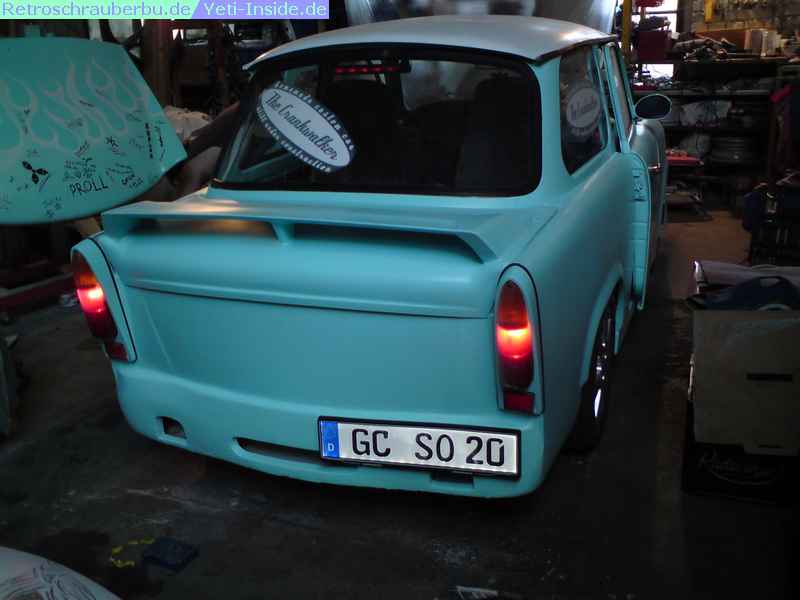

- Rücklicher sind dran und Leuchten

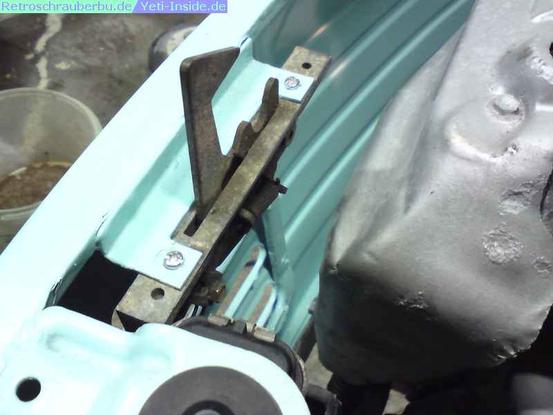

- Haubenschloss ist eingebaut

Heute haben wir bis kurz vor 4 gearbeitet und hatten um halb 5 noch einen wichigen Termin, danach noch fix einkaufen uns schon war es 7 . . . toll. Trotzdem ging es noch in die Halle, Scheiben einbauen. Das hat sogar ausnahmsweise mal fast reibungslos geklappt.

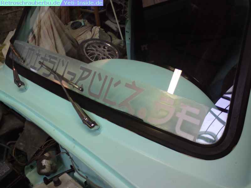

Standesgemäß bekam der Trabi noch einen Mitsu-Rulz Aufkleber, damit klar is wohin der gehört ;-) (auch wenn er kein Mitsubishi ist). Ich habe die Scheibe vor dem kleben mit Fitwasser nass gemacht, damit ich die Position des Aufklebers noch korrigieren kann, deshalb ist jetzt aber die Transferfolie noch drauf, kommt morgen ab wenn der Aufkleber fest klebt.
Außerdem haben wir noch die Scheibenwischarme angebaut und da Mel in der Halle grad 2 guterhaltene Chromwischerarme gefunden hatte, sind es die geworden.

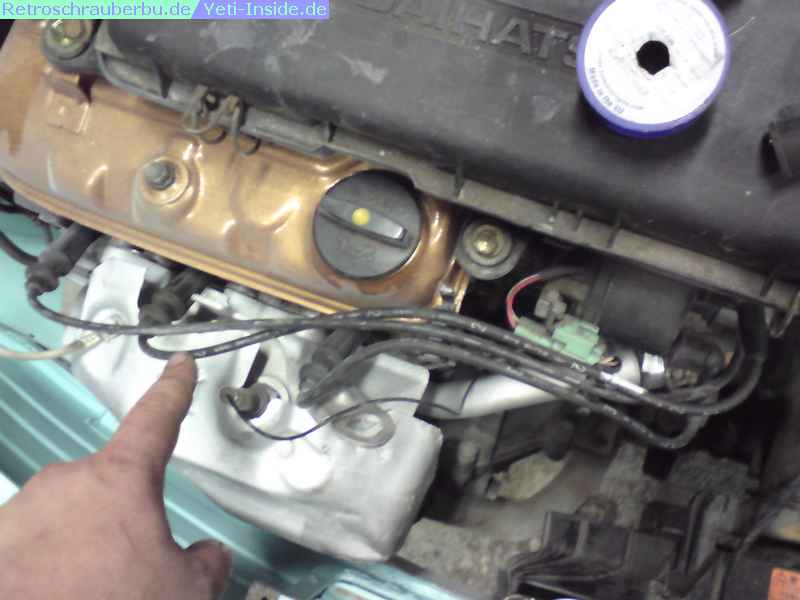

Morgen sollen dann endlich die Türen rein kommen, am WE die Front, dann fehlt nur noch die Haube, die bekommt aber noch 2 Schichten Klarlack vor dem Treffen, deshalb wird die als letzes montiert. Dann muss ich mich am WE nochmal der Elektrik widmen, ich bekam gestern noch einen heißen Tipp, dass sich die Symtome nach defektem Lenkstockschalter anhören würden . . . also werde ich wohl mal den Lenkstockschalter ausm Fussel ausbauen und probeweise im Crankwalker verbauen.

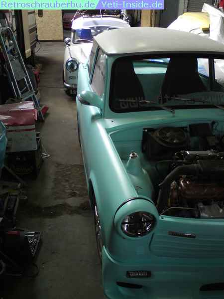

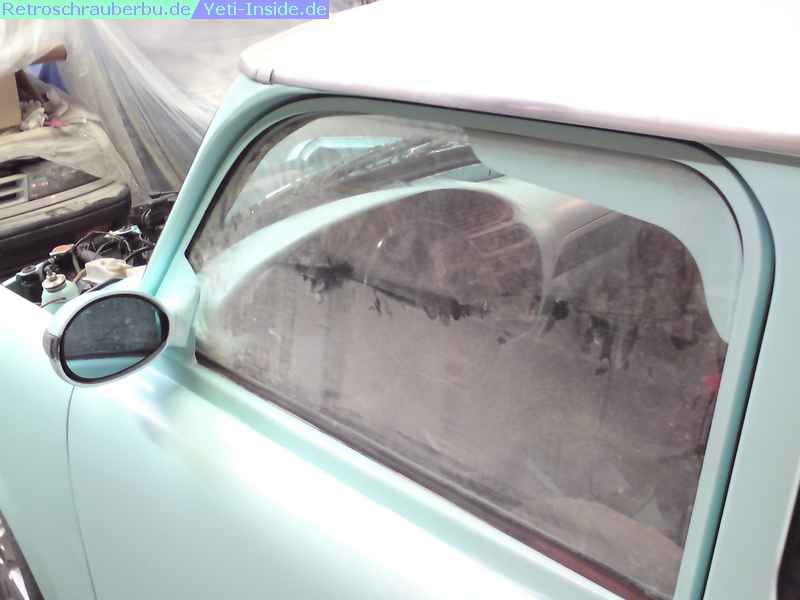

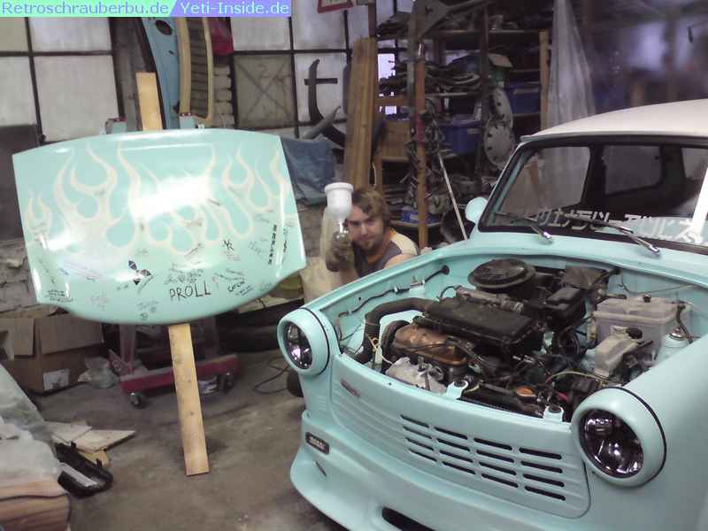

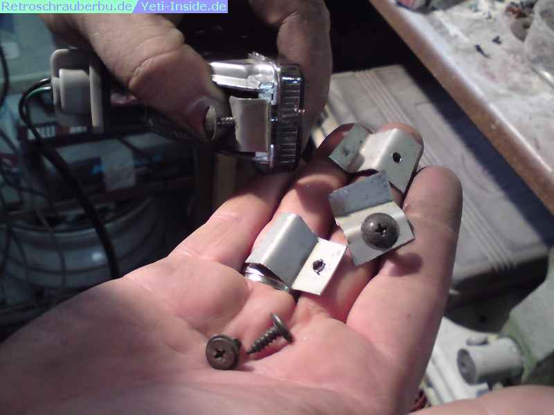

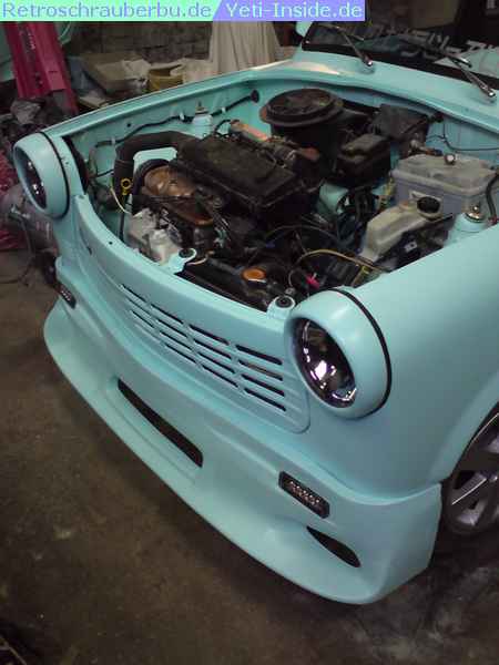

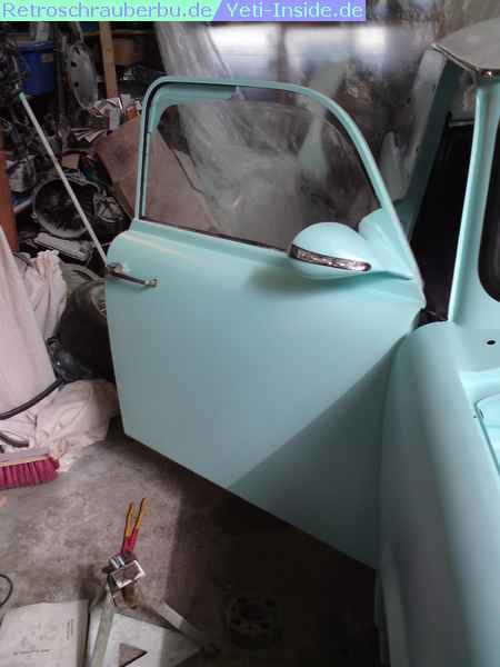

So, am Freitag wollten wir den Crankwalker kompletieren, also bauten wir die Türen zusammen und die Front an. Schon sieht er wieder aus wie ein Auto. Um die Blinker in die Front einzusetzen musste ich noch Winkel biegen, aber jetzt halten sie bombig. Außerdem bekam die Haube wiedermal Klarlack, langsam müssten die Flackes mal glatt werden :-D

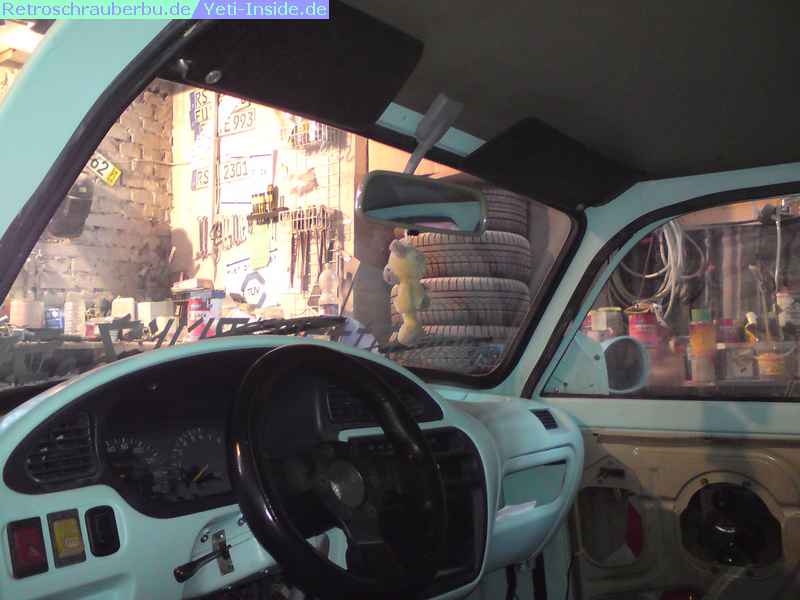

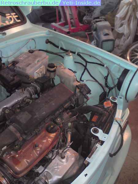

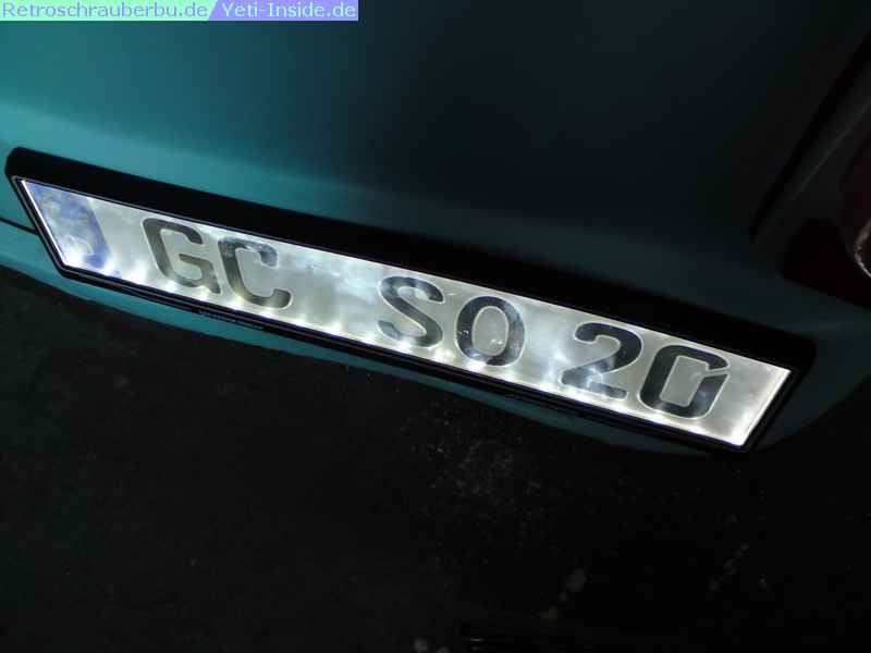

Heute ging es dann darum die restliche ToDo-Liste abzuarbeiten, also wurden die Logo Aufkleber verklebt, die Kabel der Blinker auf der Beifahrerseite verlötet, das dritte Bremslicht und die Nummernschildbeleuchtung angebaut und geschlossen, der Gurt auf der Fahrerseite wurde eingebaut, die Kabel im Motorraumund unter dem Amaturenbrett ordentlich gemacht, die Lüfung der Heizung angeschlossen, die Einstigsleisten eingebaut und dabei die Spritleitung nochmal fest gemacht und die Dichtung der Heckklappe, der Innenspiegel und die Sonnenblenden fanden wieder ihren Platz.
