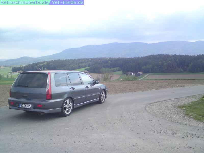

Gestern war der letzte Tag, an dem die Kurzzeitkennzeichen gültig waren und deshalb durfte der Lancer nocheinmal auf Bewegungsfahrt und mich zur Arbeit begleiten:

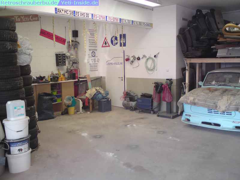

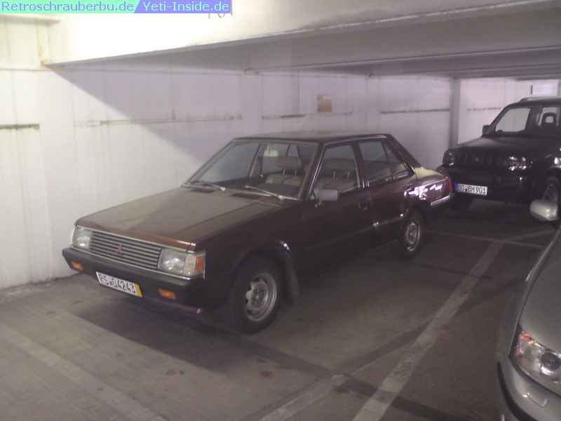

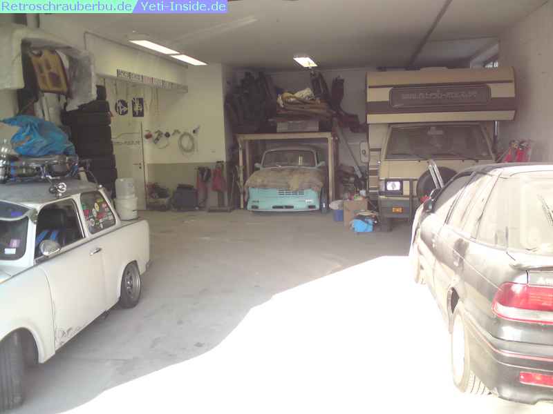

Nachmittags wollte ich ihn dann in die Halle stellen, aber ich musste feststellen, dass es wieder einmal soweit war . . . die Halle muss erstmal wieder aufgeräumt werden bevor Autos darin bewegt werden können. Also fing ich gestern schonmal an. Heute machte ich dann gegen Mittag auf Arbeit Schluss und nutzte das gute Wetter zum Halle aufräumen, dabei gab es auch diesen schönen Vergleich, der Opa mit dem Enkel . . . 11 Jahre und 2 Generationen Unterschied:
Bis auf die Werkbank bin ich in der Halle auch gut voran gekommen, man kann sich wieder bewegen:
Nun steht der A sicher und trocken in der Halle und wartet auf Ersatzteile und Pflege.

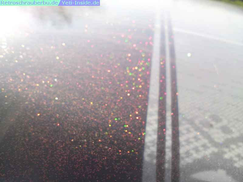

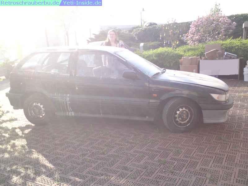

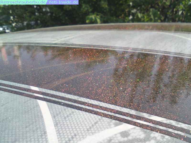

Da ich beim aufräumen Platz brauchte durfte auch der Rudi mal wieder an die Sonne . . . der Glitter kommt schon geil in der Sonne. Ich habe mal grob das Abgeklebte abgezogen, damit ich den Wagen rangieren konnte:
Leider ist das letzte Bild total überbelichtet . . . der Wagen steht meiner Meinung schon ganz gut da, die Tieferlegung an der Front ist schön runter gekommen und Käfig ist auffällig unauffällig, so gefällt mir das.

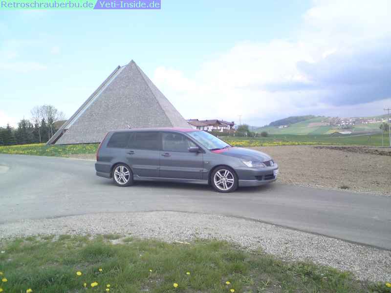

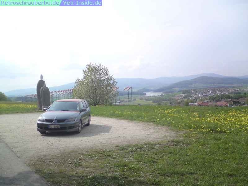

Am Dienstag bin ich 300 km Richtung Bayern gefahren und habe Markus besucht, ich war quasi im Mekka für Anfang 90er Jahre (und ältere) Mitsubishi´s denn Markus nennt nicht nur einen Colt C50 mit 2l Turob sein Eigen, sondern z.B. auch einen Eclipse D20 Targa mit Breitbau und 2l Turbo.

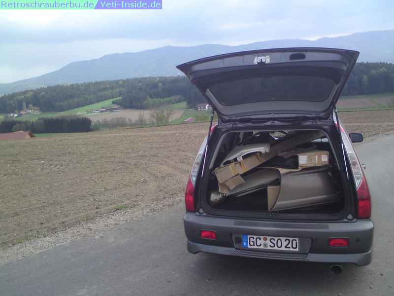

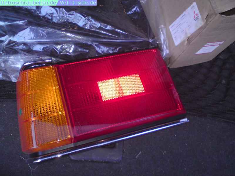

Bei Markus galt es dann Teile abzuholen, neben einem kompletten Foha Satz für den C60 gab es auch noch 3 werksneue Foha Schweller. Auch für den A170 hatte Markus noch Schätze, die ich dringed brauchen kann, nämlich eine nagelneue Rückleuchte mit Chromrand, eine hintere Tür Fahrerseite, einen Koti Fahrerseite, einen Scheinwerfer und noch ausgemusterte werksneue Luftfilter. All das musste in den Kombi. Da die Gegend da unten doch sehr schön ist, habe ich es mir nicht nehmen lassen noch ein paar Bilder vom Kombi zu machen:

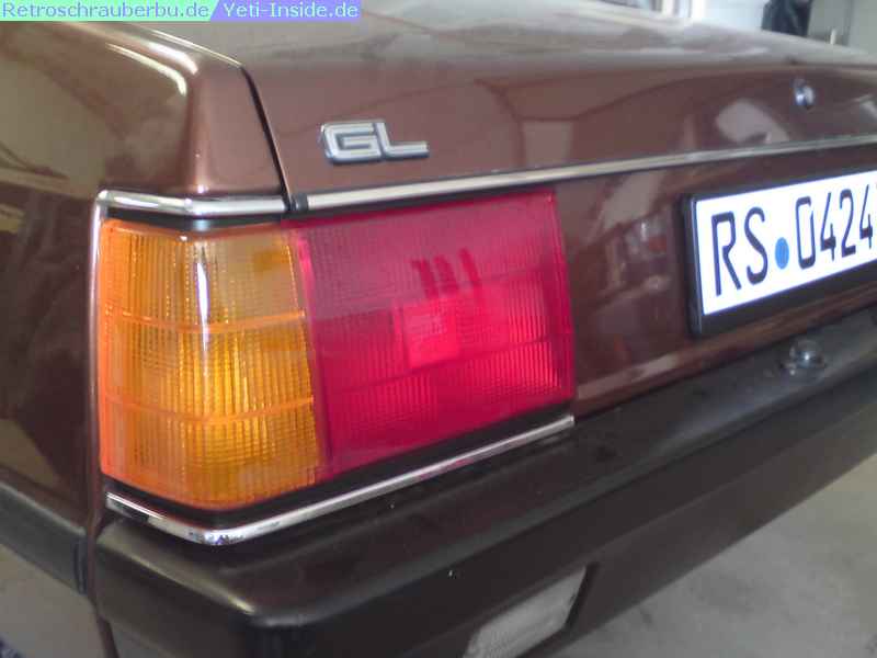

Auf der Rückfahrt war der Kombi schon ganz schön voll, wie man hier evtl. sieht, das war alles da drin. Und hier auch nochmal ein Bild von meinem Urlaubshighlight, die nagelneue Rückleuchte für den Lancer:
Das wir das nicht alles nach Hause bekommen habe ist wohl fast klar, die Stoßstangen haben wir bei Mels Ellis eingelagert und die A170 Teile nahm Torsten mit in den Westen, die Teile kamen dann gestern frei Haus geliefert. Danke nochmal an Torsten dafür!

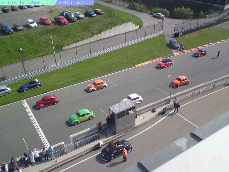

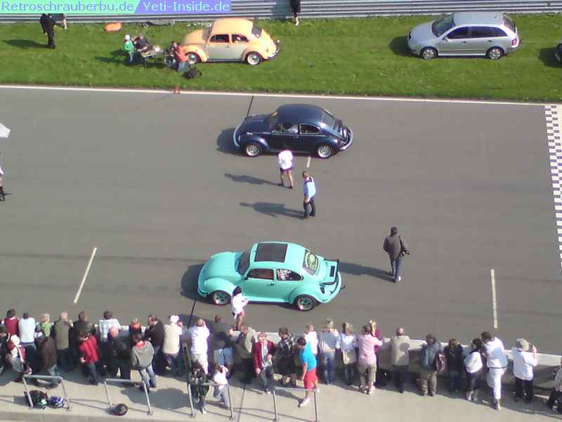

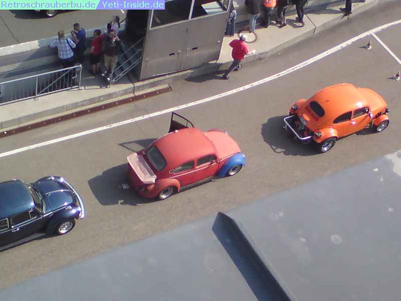

Am Samstag waren Mel und ich dann auf dem Sachsenring, wir hatten in der Zeitung gelesen, das dort Teilnehmer des Käfertreffens am Unterbacher Stausee Beschleuningungsrennen fahren und wollten uns das mal anschauen.
Als wir dort ankamen lief noch eine Motorradveranstaltung, gegen 16 Uhr begann dann die Käfer-Veranstaltung. Hier ein paar Impessionen:
Wir hatten das Glück das wir uns frei auf dem Gelände bewegen konnten. Wir waren ganz oben auf dem ADAC Turm, dort hatte man eine gute Aussicht. Hier mal ein Video von dort oben.

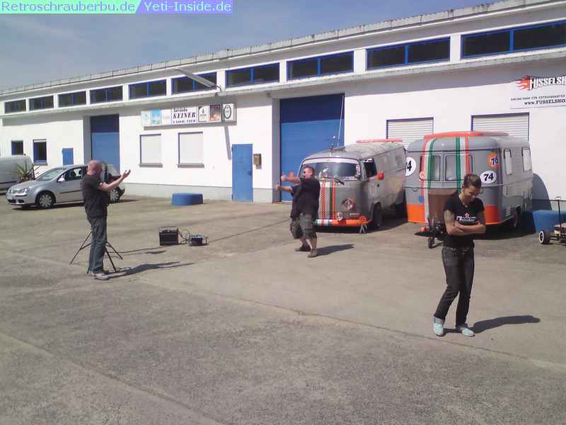

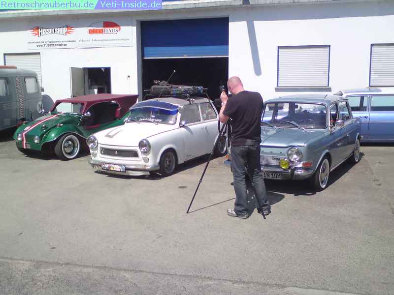

Mein Schrauberwochenende begann schon am Donnerstag, da hatte ich mir einen Tag frei genommen, da ich eine Einladung von Peter aka. Monsterbacke von den Fusseltunern (www.fusseltuning.de) erhalten habe. Er hatte ein Team der Zeitung Youngtimer da die einen Bericht über Fusseltuning machen wollten und er wollte gern meinen Trabi dabei haben.
Also machte ich mich am Donnerstag auf den Weg nach Wetzlar. Der Tag war wirklich super und wir hatten mit der Redakteurin und dem Fotografen viel Spaß, was man hoffentlich dem Bericht dann auch entnehmen kann. Es wurde schon gemutmaßt ob es nicht vielleicht der letzte Bericht ist den die Beiden für diese Zeitung machen dürfen, weil Peter und ich ein wenig Unsinn verzapften. Soviel will ich aber garnicht schreiben, da ich nicht weis auf welche Autos der Fokus am meisten gelegt wird. Sicher ist nur, das wohl Peters Schrauberei neben Fusseltuning im Vordergrung stehen wird. Ich bin gespannt auf den Bericht.
Hier ein paar Impressionen:
Ein dickes Danke an Peter für die Einladung, der Tag war wirklich super und ich komme auch gern nochmal rum, auch wenn die Presse nicht da ist ;-) .

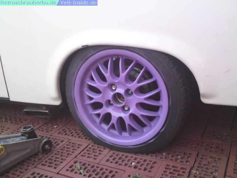

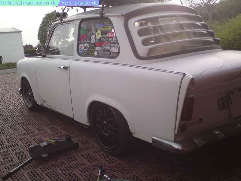

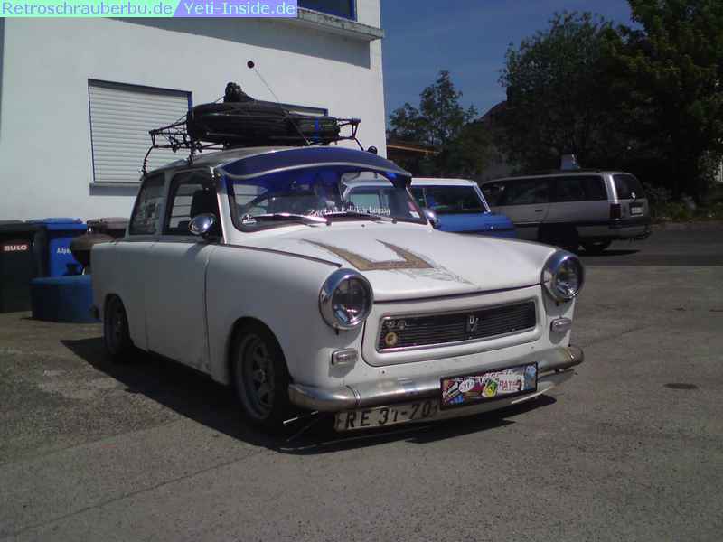

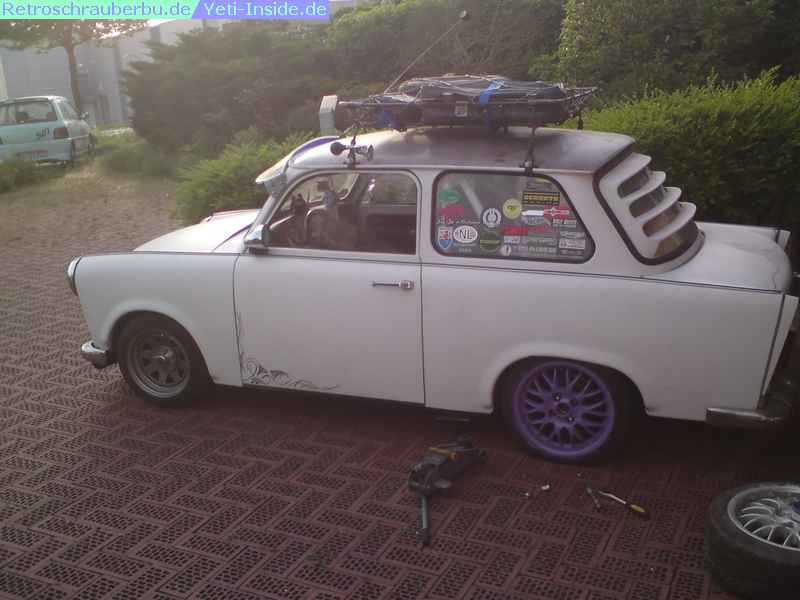

Ich hatte Anna, der Redakteurin am Donnerstag noch bestätigt, das der Fussel zumindest in der jetzigen Umbauphase soweit fertig ist, aber manchmal kommt man auf dumme Ideen. Auf der Rückfahrt von Wetzlar war ich ein wenig vom langsamen Wagen angenervt und fasste den Plan größere Räder auf den Trabi zu machen, damit ich mit der Tachoabweichung näher an die GPS-Geschwinndigkeit komme, es sind zwar nur ein paar km/h, aber die will ich auch fahren.
Also schaute ich am Freitag mal im Lager was noch so an Felgen in passendem Lochkreis da ist und stieß auf einen Satz 15 Zoll Alus, die aber in silber ziehmlich Scheiße auf dem Tabi aussahen. Da ich von den Felgen noch eine kapute da hatte hab ich die kurzer Hand mal übergesprüht und mal geschaut wie das so wirkt:
Gut, ich habe einen Plan . . . mehr dazu wenn er umgesetzt wird.

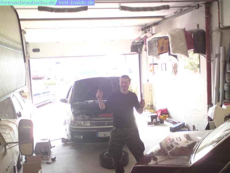

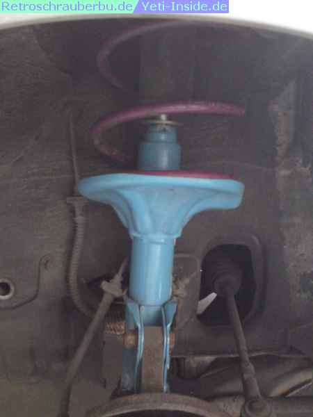

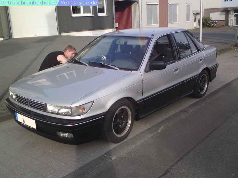

Gestern war volles Haus hier. Proll war da um seinen Lancer tiefer zu legen, deshalb bauten wir 4 neue Dämpfer mit Vogtlandfedern ein. Sieht jetzt deutlich besser aus als vorher die Karre:

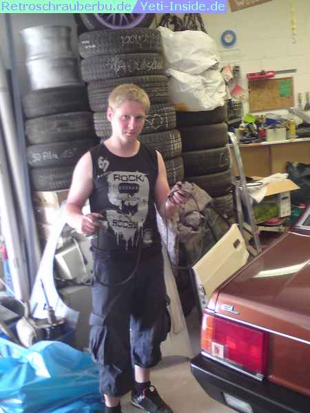

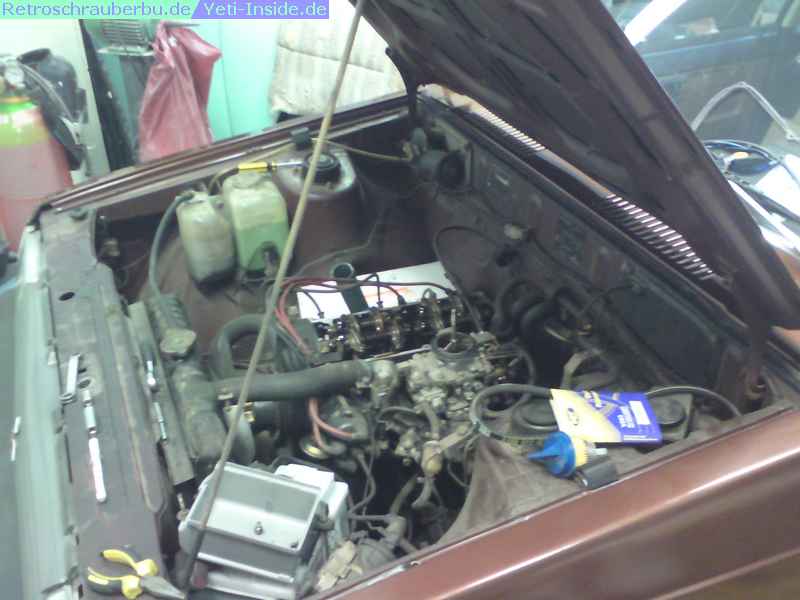

Wärend ich Proll dabei half seinen Lancer tiefer zu legen übernahm Torsten an meinem A170 die Federführung. Ich hatte Teile geordert die ihren Weg in den Wagen fanden. Der Zahnriemen sammt Spanner wurde getauscht, ich erneuerte den Benzinfilter und Torti verbaute noch den neuen Keilriemen. Heute Nachmittag stellten wir noch das Ventilspiel ein und ich tauschte noch die Rückleuchte.
Jetzt liegt nur noch der Ölfilter hier, den Ölwechsel werde ich wohl diese Woche noch machen. Evtl. tausche ich auch noch das Thermostat wenn ich spontan noch eins bekomme. Danke auch hier nochmal an Torsten!

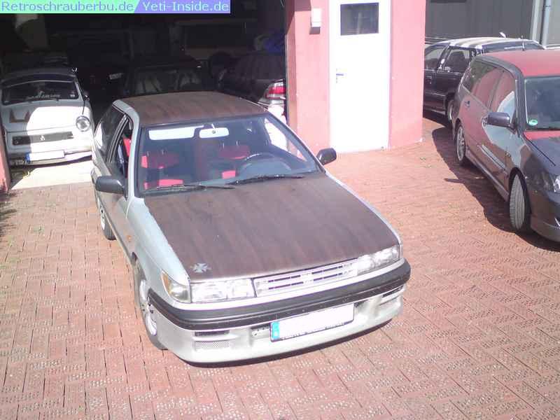

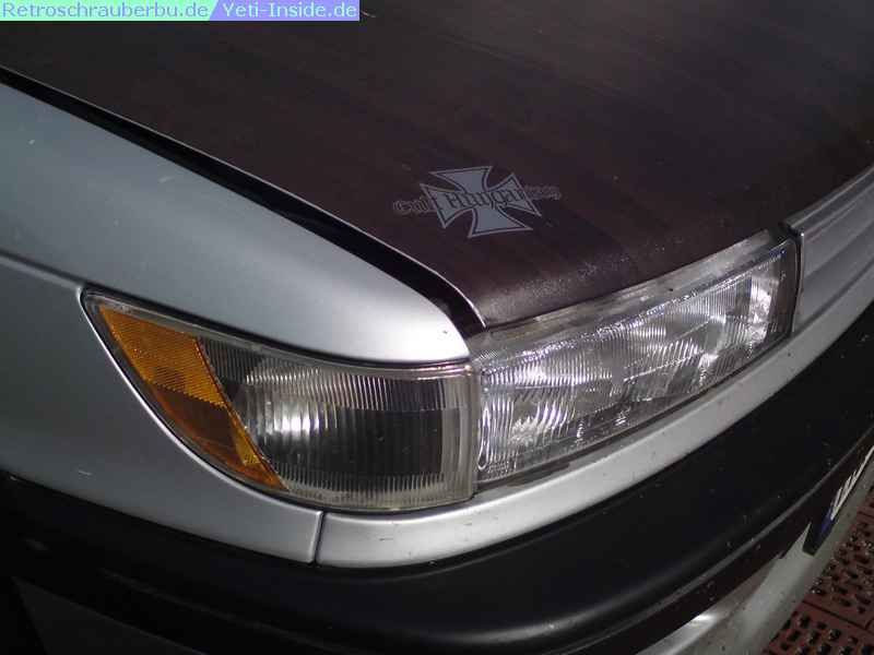

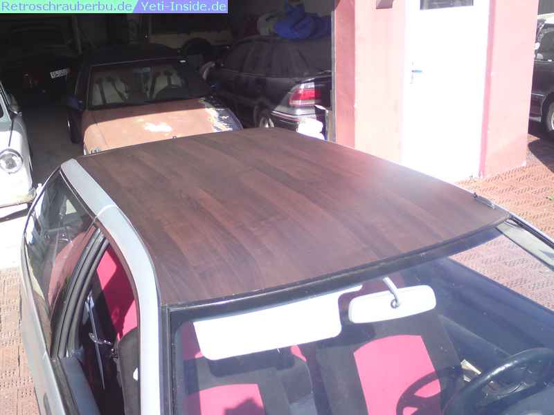

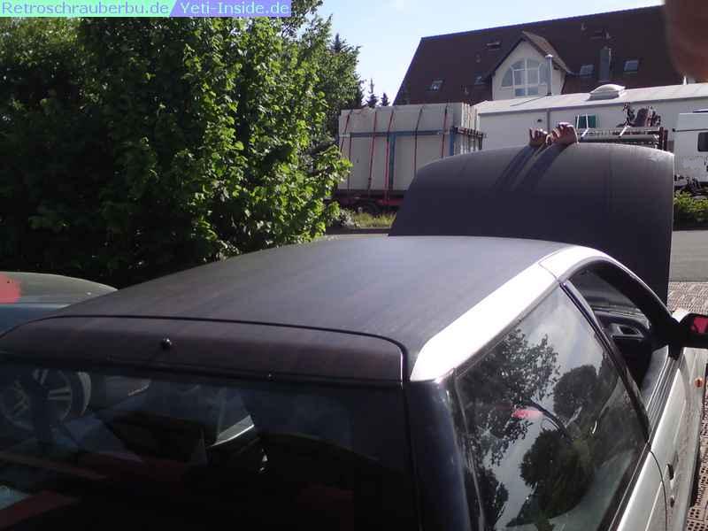

Heute Morgen und Mittag kümmerten wir uns noch um Torsten Colt, er bekam schwarze US Blinker und wir beklebten noch das Dach, den oberen Teil der Heckklappe und den Nummernschildrahmen hinten mit Holzfolie:
In der Mittagssonne ging das wirklich echt super. Jetzt ist bloss Torti am Zug, Federn und Felgen müssen jetzt her . . .

Nachtrag: Die Ventildeckeldichtung haben wir am A170 auch noch neu gemacht. Wenn wir schonmal dran waren

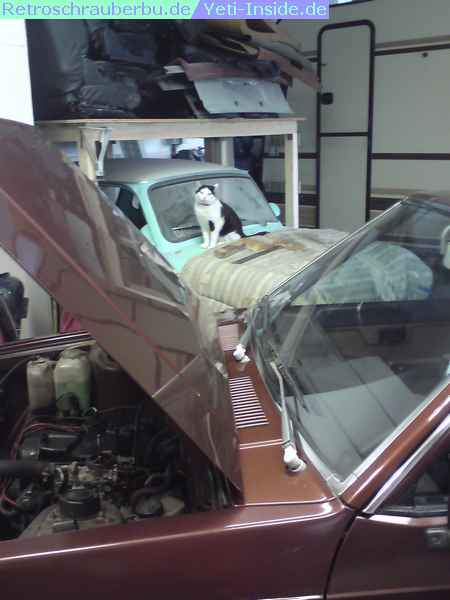

Heute ging es am Motor vom A170 weiter, am Sonntag startet ein Treffen für japanische Youngtimer und da will ich mit dem A170 hin.

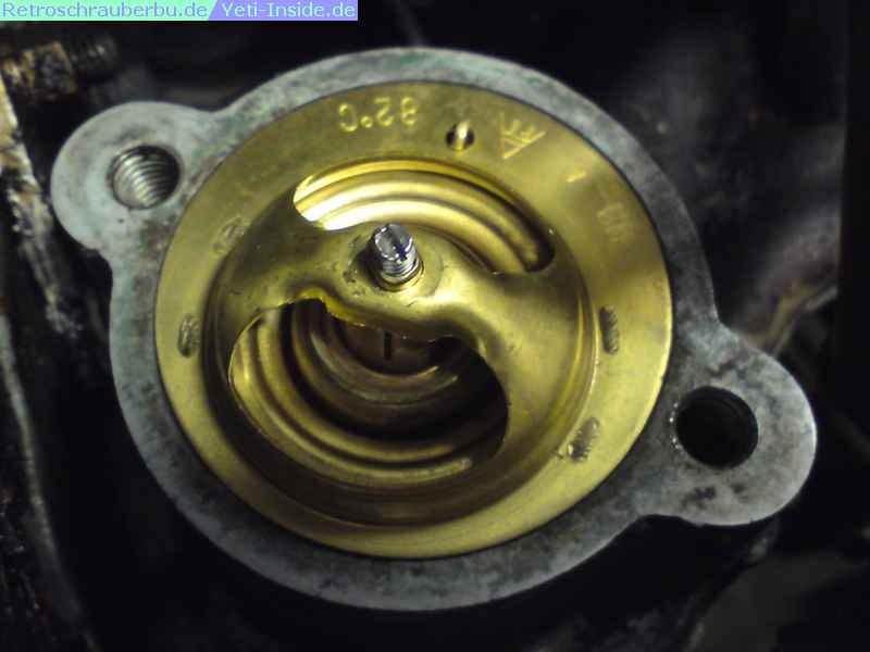

Probleme machte beim A170 das Thermostat, wenn der Wagen ein paar Tage stand hing es beim ersten warmlaufen und schaltete erst sehr spät. Deshalb bestellte ich mir ein neues, was heute seinen Platz fand. Dazu musst ich mir selbst ein Dichtung schnitzen, denn beim Thermostat war wiedermal keine dabei. Ich habe bewusst ein 82 Grad Thermostat gekauft, damit er etwas früher den Kühlkreislauf öffnet, fährt ja nur bei schönem Wetter der Wagen. Original war ein 88 Grad Thermostat drin.

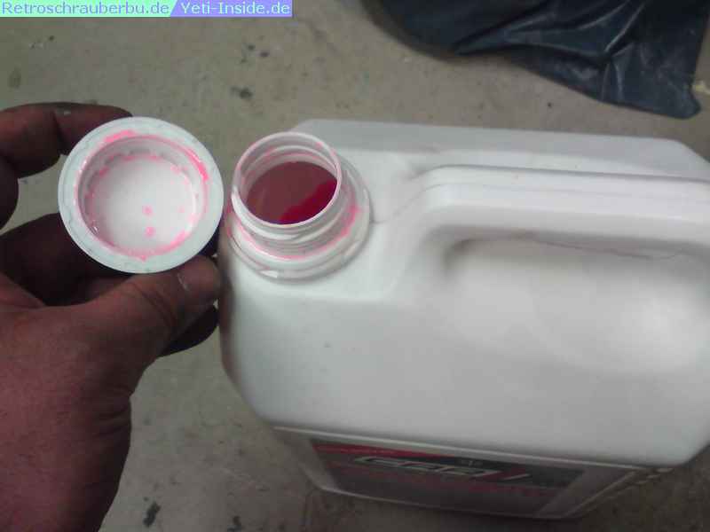

Bei der Gelegenheit entleerte ich auch das komplette Kühlsystem und füllte mit neuem edlem Kühlerfrostschutz auf (1:1 mit Wasser), laut Packung soll dieses Zeug auch Überhitzung vorbeugen.

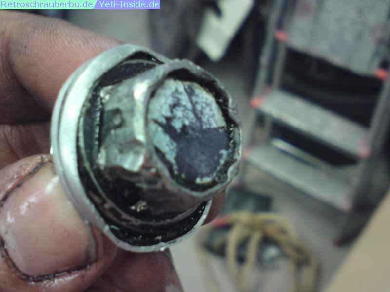

Dann wollte ich vor dem Probelauf des Motors auch noch fix einen Ölwechsel machen, also unters Auto gelegt 19er Schlüssel dran . . . hmm . . . passt nicht . . . als ich nachschaute traf mich fast der Schlag, den letzten Ölwechsel scheint der A170 mit der Wasserpumpenzange bekommen zu haben:
Ich bekam die Schraube nur durch aufhämmern einer 19er Nuß lose. Leider ist die Schraube anders als bei den neuen Mitsubishi´s, so dass ich sie ersteinmal wieder verwenden musste, ging aber auch mit der 19er Nuß drauf wieder gut rein :-D . Beim Ölfilter der gleiche Wahnsinn, angepölt bis zum geht nicht mehr. Aber mit Gedult, 2 Händen und Gewalt brachte ich den alten Filter ab. Dann den neuen Filter dran und Öl aufgefüllt.
Beim Zusammenbau des Wagens fand auch der neue Luftfilter wieder an seinen Platz. Danke nochmal am Marcus aka. Greencolt, der mir 4 Luftfilter aus dem Restlagerbestand seines Autohauses vermacht hat.
Fuso schien mein Fluchschauspiel sehr interessant gefunden zu haben, den der sahs die ganze Zeit interessiert dabei:
