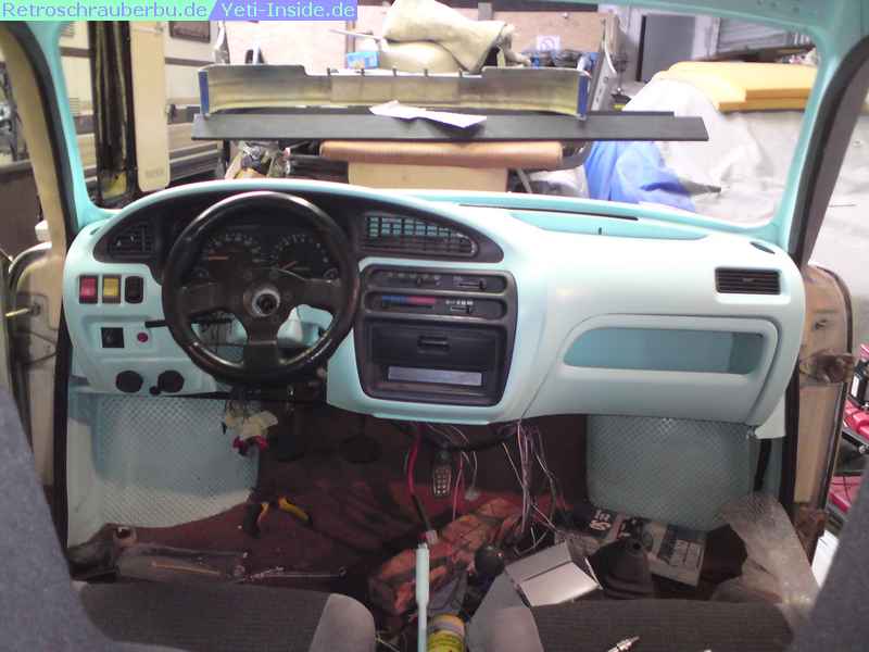

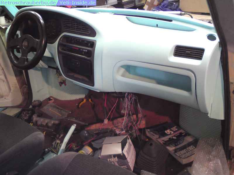

Ich habe nur das Amaturenbrett zusammen gebaut, also alle Schalter rein und die wichtigen "echten" verkabelt, nen paar stecken ja nur als "Lückenfüller" drin.
Tacho, Tachoumrandung, Mittelkonsole ohne Radio dafür mit einem zusätzlichen Fach und die Lüfterdüse auf der Beifahrerseite sind auch wieder drin. Irgendwann muss das Amaturenbrett zwar nochmal raus, da ich noch Luftkanäle für die Heizung legen muss, aber ich denke um zum Treffen zu fahren sollte es erstmal reichen.
Ein 28 Raid Lenkrad fand auch seinen Platz, allerdings finde ich das schon fast grenzwertig klein, evtl. fliegt es wieder raus wenn ich irgendwo nen gutes, preisgünstiges 30er finde . . .
Jetzt muss ich noch ein paar Kabel verstauen und dann sollte es das gewesen sein . . .

So, als erstes mal die versprochen Bilder vom Amaturenbrett:

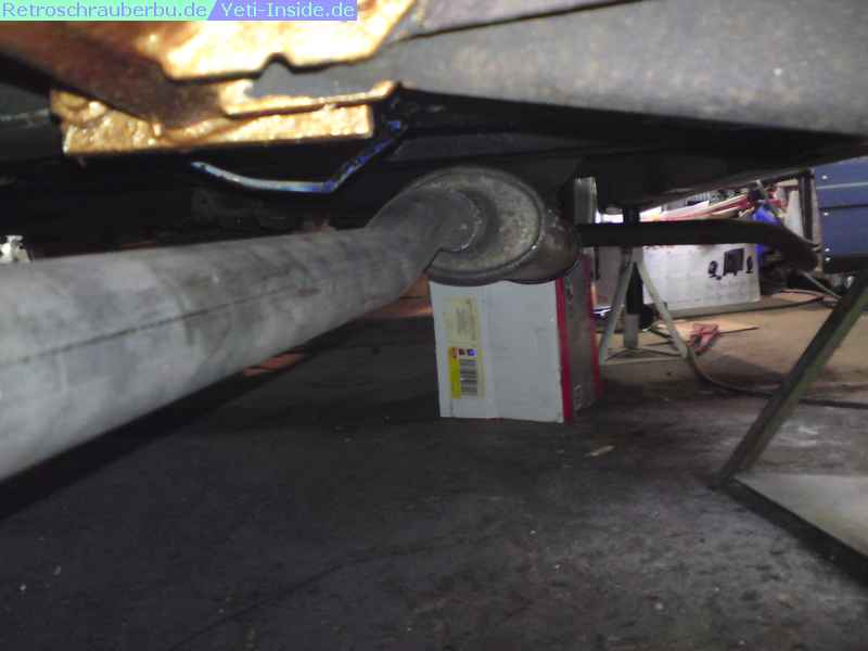

Heute habe ich dann mit dem Auspuffbau angefangen. Vom original Auspuff besteht nur noch ca. ein 10 cm langes Stück nach dem Kat, dann habe ich ein Mittelrohr eines Colt CA0 zum Hosenrohr umfunktioniert, die Biegung passte so perfekt. Dann kam ca. unter dem Fahrerfussrauf der große Schalldämpfer vom Cuore.
Als nächstes muss ich noch hinter dem Schalldämpfer das Rohr erweitern, das kommt nämlich gerade mitten in der Tür raus. Also wie gesagt noch ein Rohr dran und dann unter dem Schweller hinten unter dem Seitenteil rauskommen lassen incl. der Blende. Und dann muss ich mal noch schauen wo genau ich die Haltepunkte hin mache, da hab ich mir schon was ausgedacht.
Hier noch eine kleine Impression wie der Wagen mit einem Schalldämpfer klingt. Nicht zu laut aber auch nicht serienleise . . . kann erstmal so bleiben . . .
