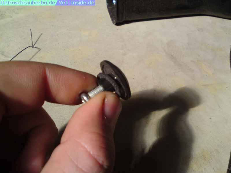

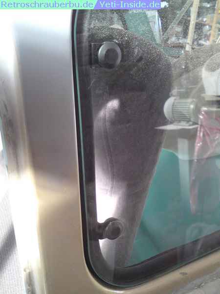

Als erstes verbaute ich den Plastenippel für die Ausstellscheiben, den ich in Niederdorf einzeln ergattert hatte. Bei meinen Ausstellfenster fehlte leider einer und es war mit einer dicken Schraube improvisiert:
So, nun sind die Ausstellfenster “normal” verbaut.

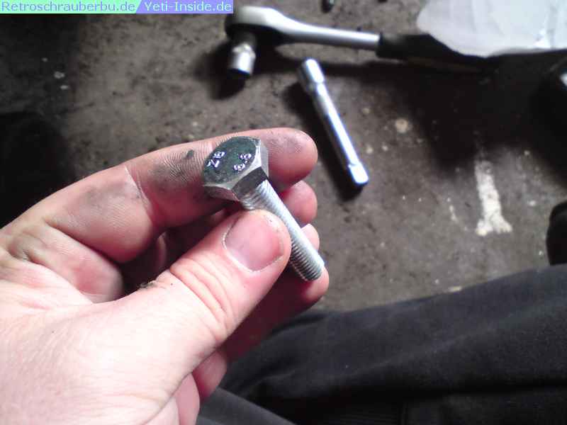

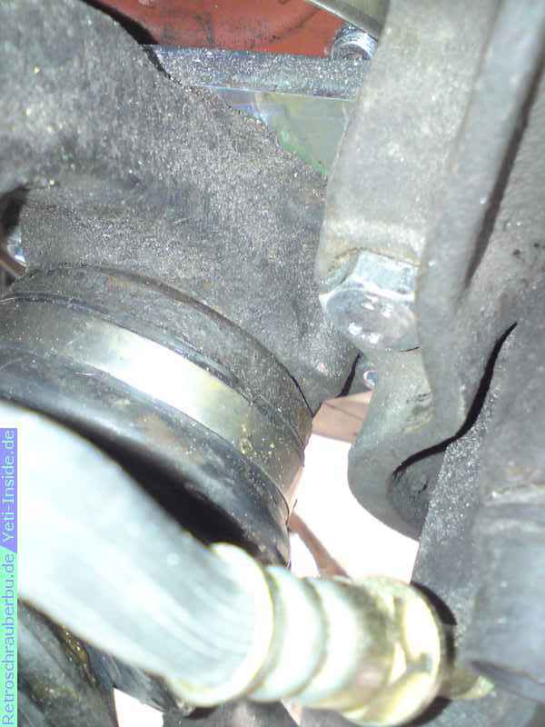

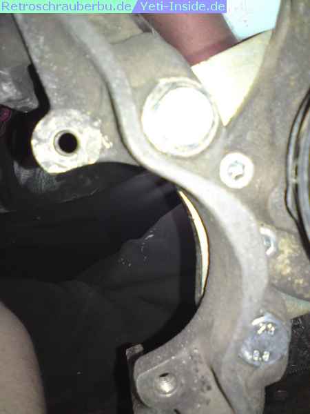

Dann waren die Einzelschrauben die ich im Osten ergattert hatte dran. Da bei meinen Scheibenbremsadaptern nur 3 lange Schrauben dabei waren brauchte ich ersatz, ich kaufte direkt 4, damit die Schauben einheitlich sind. Die Schrauben die ich gekauft haben waren aber natürlich wieder zu lang, also Flex raus und einkürzen. So, jetzt ist endlich die Bremse auf der Beifaherseite komplett:
Auch eine der neuen Achsstumpfmuttern fand ihren Platz auf der Radnabe, somit konnte ich hinter dem Thema Vorderachse Beifahrerseite eindlich ein Häckchen setzen:

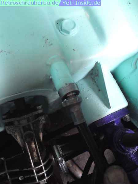

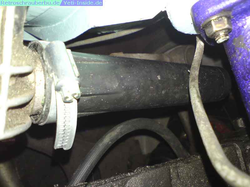

Weiter ums Auto rum . . . . aber weit kam ich nicht . . . Lenkgetriebe, hier fand die neue Abdeckkappe für die Zahnstange ihren Platz, zusätzlich mit einer Rohrschelle gesichert:

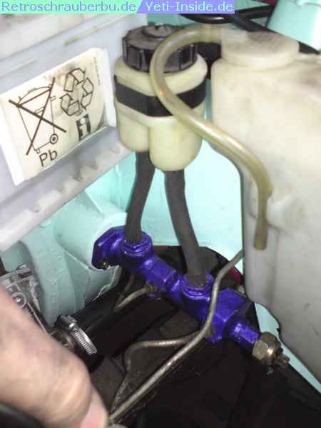

Und an der ziehmlich selben Position fand auch der Hauptbremszylinder eines Trabant 1,1 seine Platz im Auto. Falls ihr euch über die Farbe wudert, ich hatte noch einen Rest lila, der musste weg. Bei Gelegenheit bog ich auch die starren Bremsleitung in eine neue, passende Form und schloss sie an. Dann noch den Ausgleichbehälter mit Schläuchen ran (original 601) und gut:

Bei den Scheibenbremsadaptern würde ich mich eher nicht auf die weichen Schrauben verlassen sondern was Hochfestes verbauen.
Alt 23.06.2010, 07:37   #534
Sind 8,8er wie auch bei den Adaptern mitgeliefert wurden.

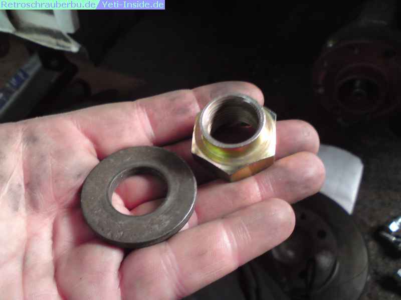

Als ich in der Halle ankam stand fast das gleiche Programm wie am Dienstag auf dem Plan. Schrauben für den Scheibenbremsadapter kürzen und dann reinschrauben. Die neue Achsstumpfmutter mit dicker Unterlegscheibe verbauen. Schreibt sich alles sehr kurz, aber dauert seine Zeit. Damit war die Achse auf der Fahrerseite auch fertig.

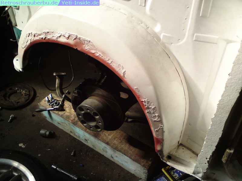

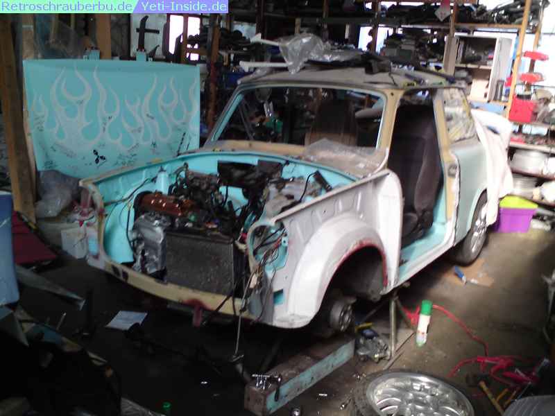

Weiter zum Radlauf, Gummihammer zur Hand genommern und den Radlauf gebördelt und soweit gezogen wie es ebend ohne Einschnitte und neues Blech einschweißen ging. Wird ne knappe Angelegenheit, wollen wir hoffen das die vordere Feder nicht mehr soooo tief kommt. Sonst muss ich die 50er Spurplatten doch noch gegen 30er austauschen . . . was wiederum aber wieder unnötig Geld kostet. Obwohl wenn der dadurch noch runter kommt??? Eigentlich mag ich ja tief . . . .

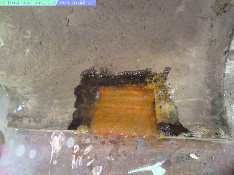

Dann den Radlauf noch fix an der Kante grundiert wo der Lack gesprungen ist und Innen wurde er abgedichtet:

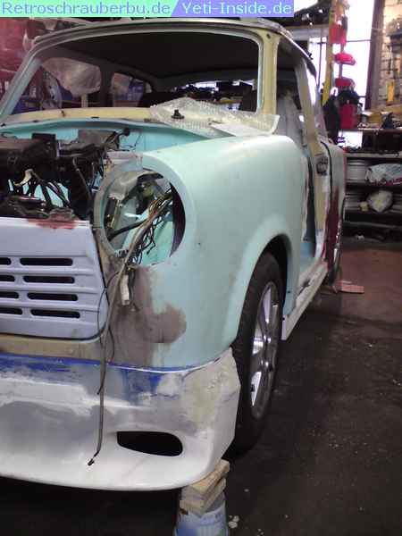

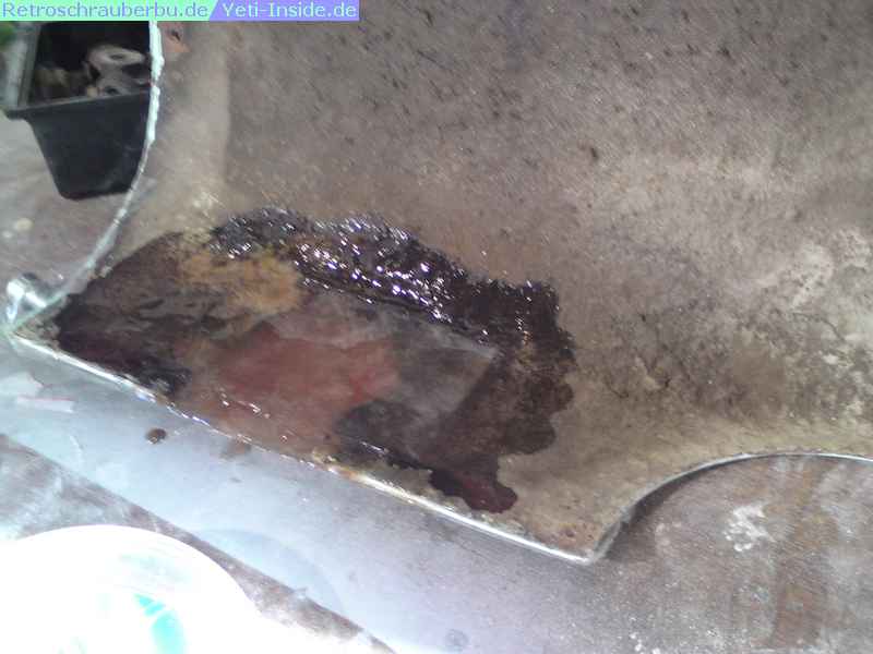

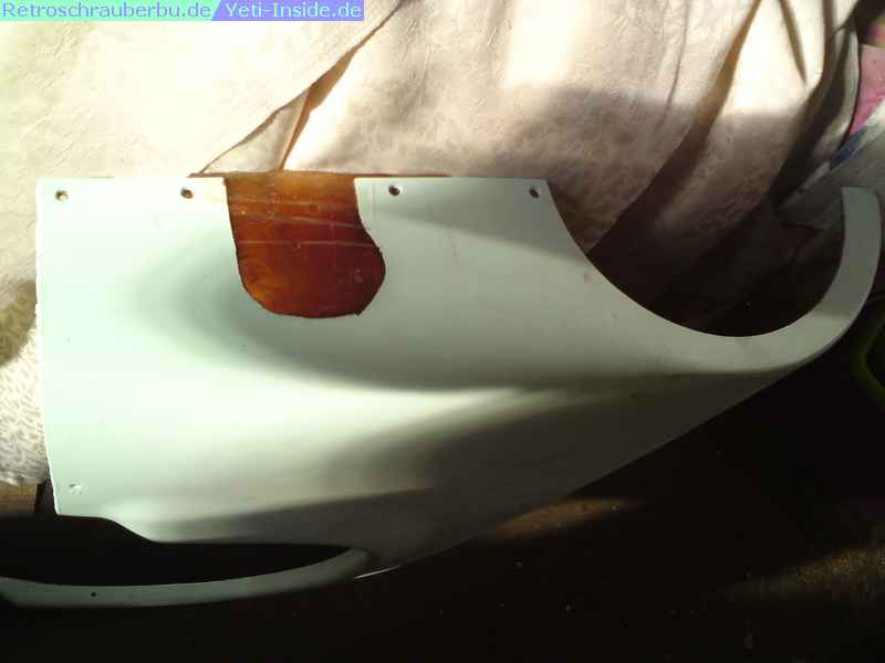

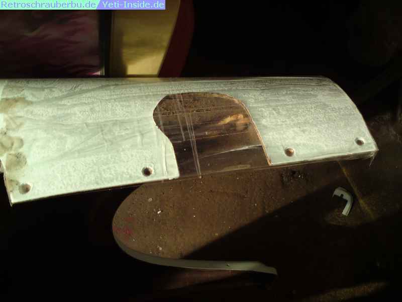

Um die Seite nun demnächst fertig zu stellen kam als nächstes der Kotflügel an die Reihe. Da ich ja im Frontblech schon die Blinker weggecleant habe mussten nun auch die Erhebung des Blinkers im Kotflügel weichen, die hab ich einfach mit der Stichsäge rausgeschnitten. Dann den Kotflügel von außen mit Klebeband abgeklebt und von Innen einlaminiert, das sollte eine schöne glatte Oberfläche außen geben, damit ich da nicht so viel spachteln muss:
Heute war dann eine Schnelllackierung mit der Dose am Radlauf angesagt, damit Decklack auf dem Radlauf ist. Das Klebeband habe ich auch vom Kotflügel abgezogen und ich muss sagen, ich bin mit dem Ergebniss zufrieden, fast glatt.

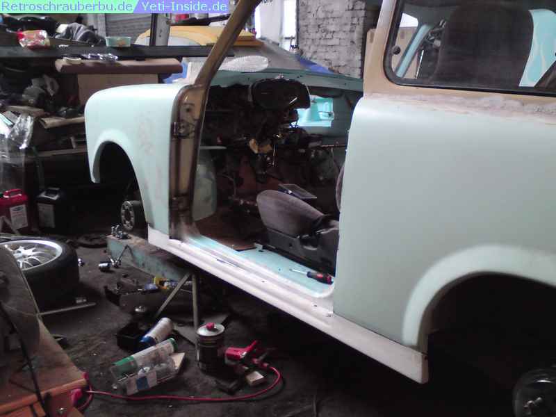

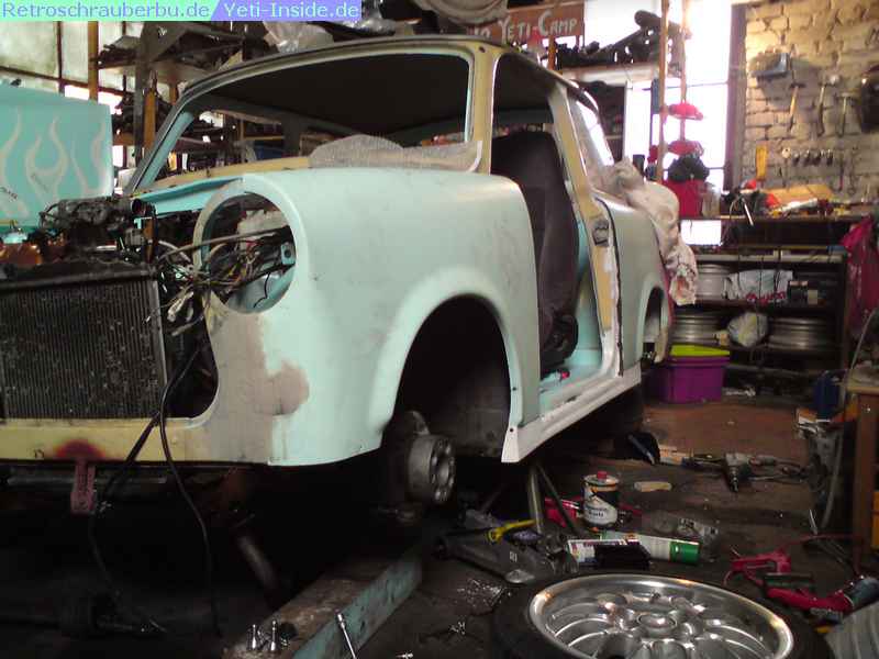

Dann wurde der Kotflügel auf den Radlauf gesetzt und angezeichnet, durch das bördel und ziehen muss etwas von der Kante weg. Gesagt getan und dann den Flügel mit Karosseriekleber fixiert und verschraubt. Und weil ich gerade gerade den Kleber in der Hand hatte, folgte auch noch der Seitenschweller der Fahrerseite. Geklebt und an hinterher nicht sichtbaren stellen verschraubt:
Den Übergang vorn zwischen Pappe und Frontblech hab ich auch noch mit Glasfaserspachtel gespachtelt . . .
Langsam besteht die Kiste nur noch aus GFK, Spachtel und Karosseriekleber . . .

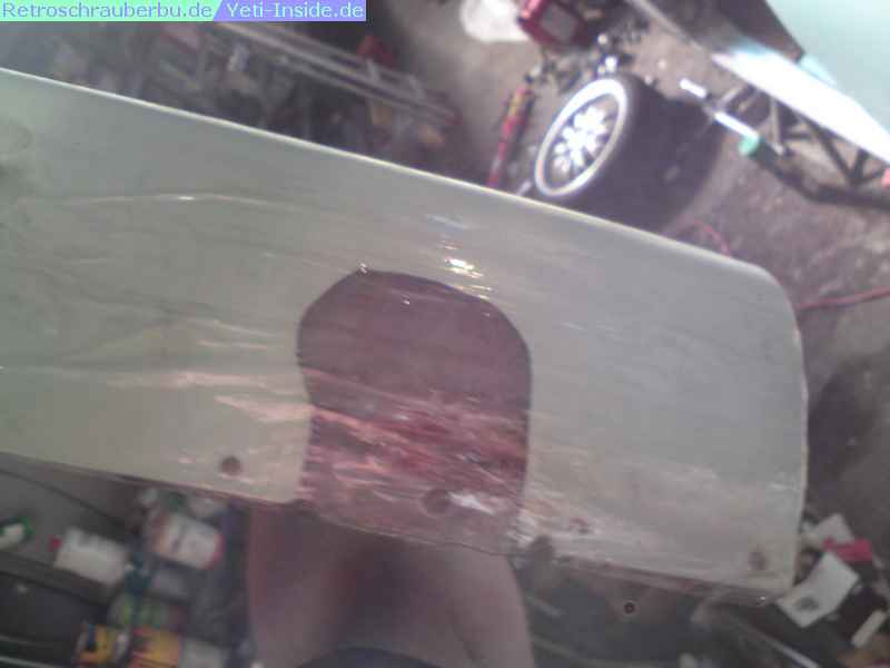

In dieser Zeit kümmerte sich Mel um den Kotflügel der Beifahrerseite, gleichen Spiel wie auf der Faherseite, Blinkererhebung ausschneiden, Klebebandaktion und dann laminieren:

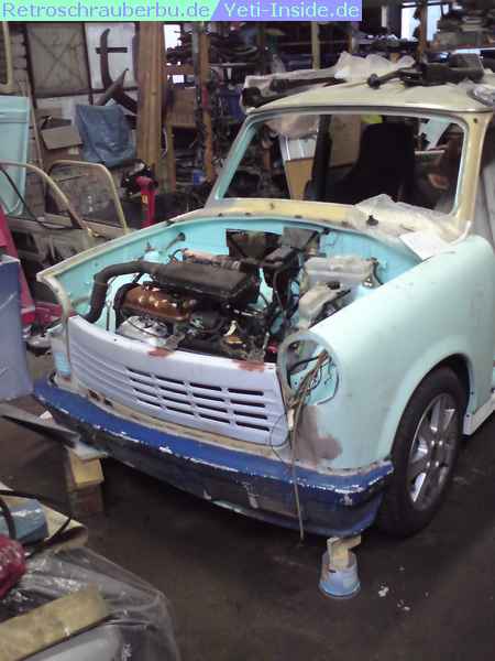

Dann gab es zum Tagesabschluss noch ein Zusammenstecken des Wagens, damit man das Gesamtbild einmal erahnen kann:

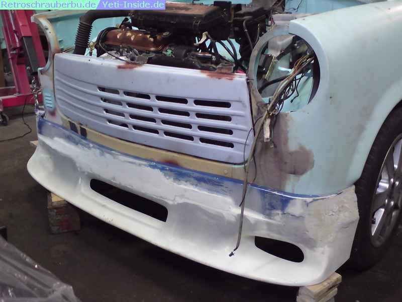

Gefällt mir soweit ganz gut, nur die Kante außen an der Stoßstange geht mal garnicht . . . da wird morgen Mel versuchen diese großzügig auszuschneiden und neu zu laminieren . . .

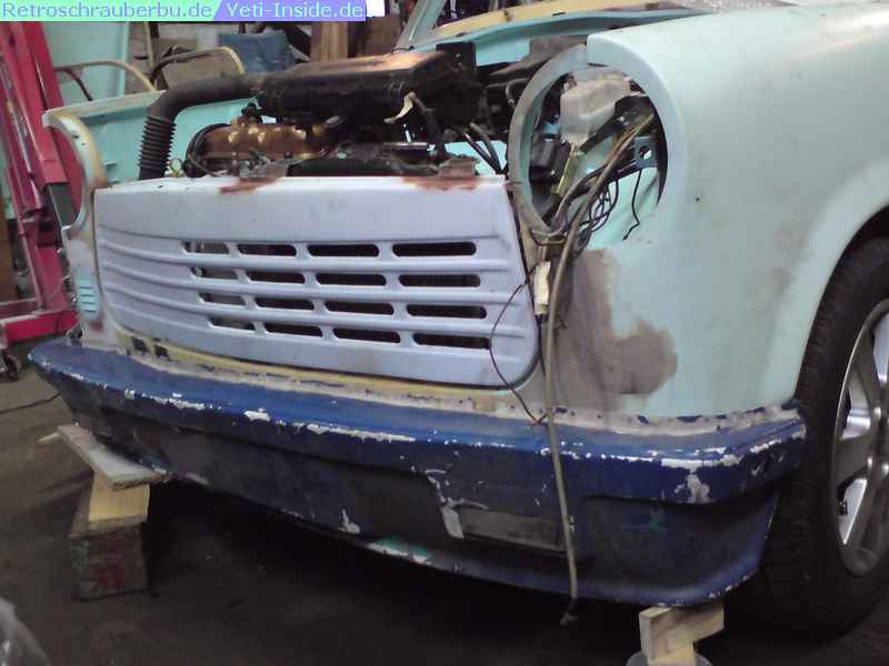

Auch eine andere Front haben wir mal drangesteckt um zu sehen ob ein “abstehende” Front eine Alternative wäre:
Einstimmige Meinung: Nein!
