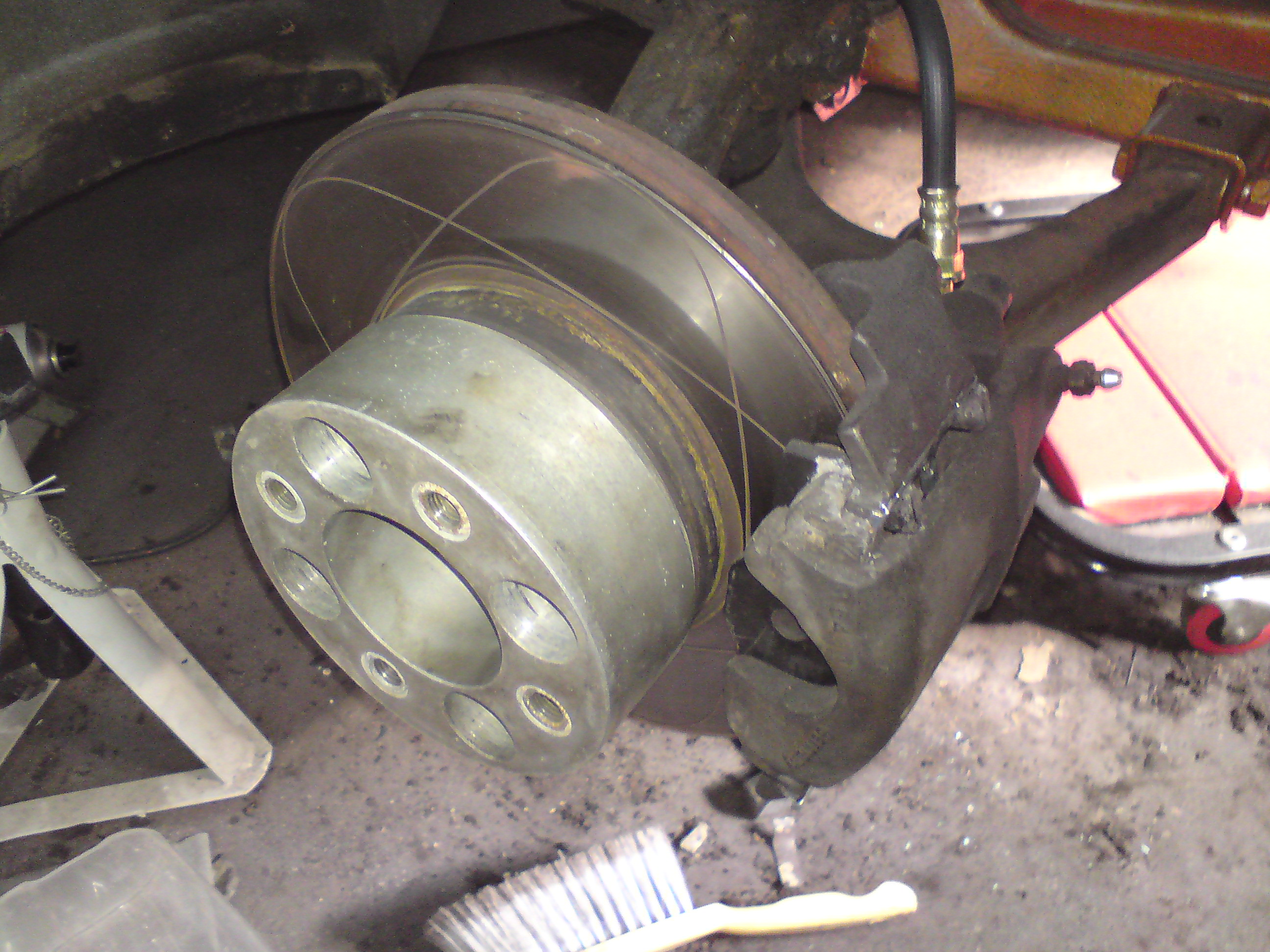

Also ich habe die neuen Radschrauben die endlich angekommen sind verbaut, sprich auf der Vorderachse sind jetzt pro Seite 5 cm Spurverbreiterung verbaut. Auf der Fahrerseite habe ich dann auch mal eine 7×15 Felge verbaut um mal zu sehen was ich noch bördeln und ziehen muss, ist aber nicht mehr sooo viel . . .

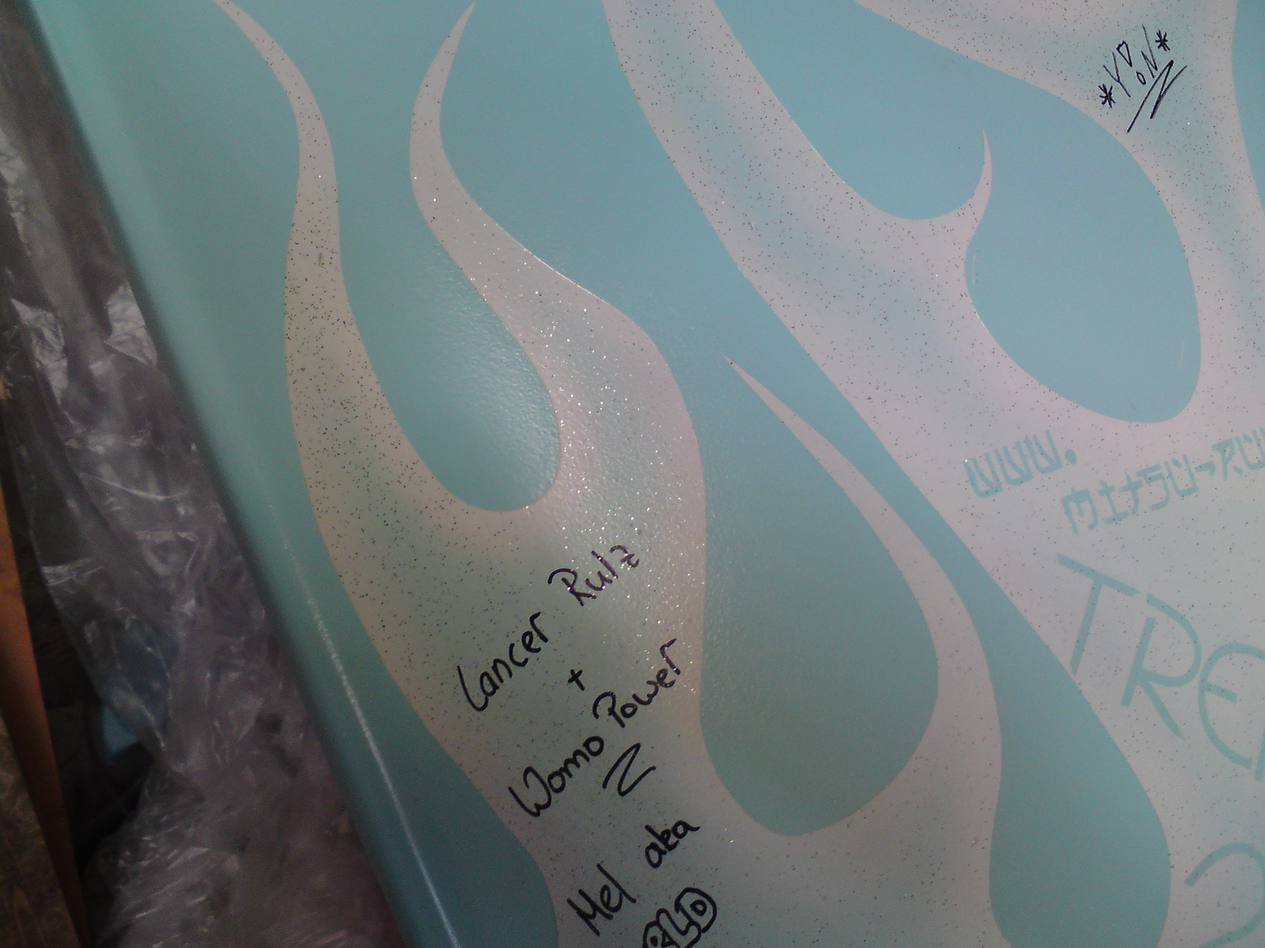

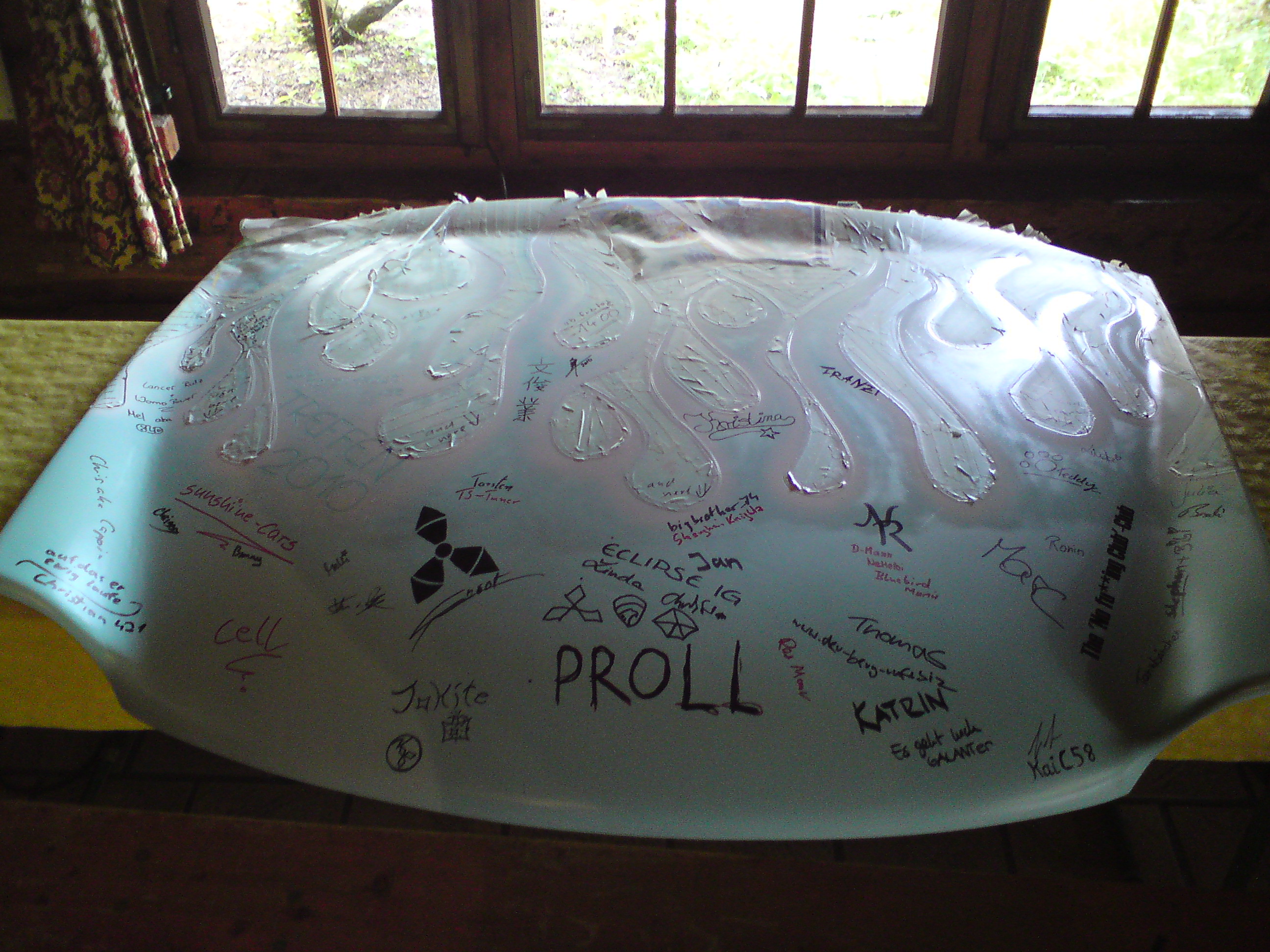

Danach widmete ich mich der Treffenhaube, die war ja am Treffen kräftig unterschrieben worden:
http://www.retroschrauberbu.de/wp-co...6/DSC04374.jpg
Auf die Flammen die noch abgeklebt waren kam nun matter klarlack mit Glitter in grün, grüngelb, silber und weiß:

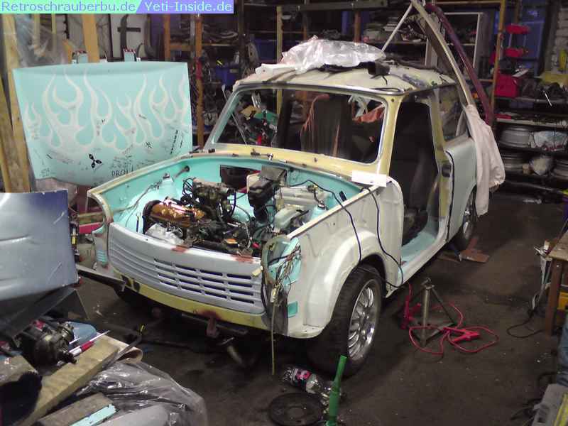

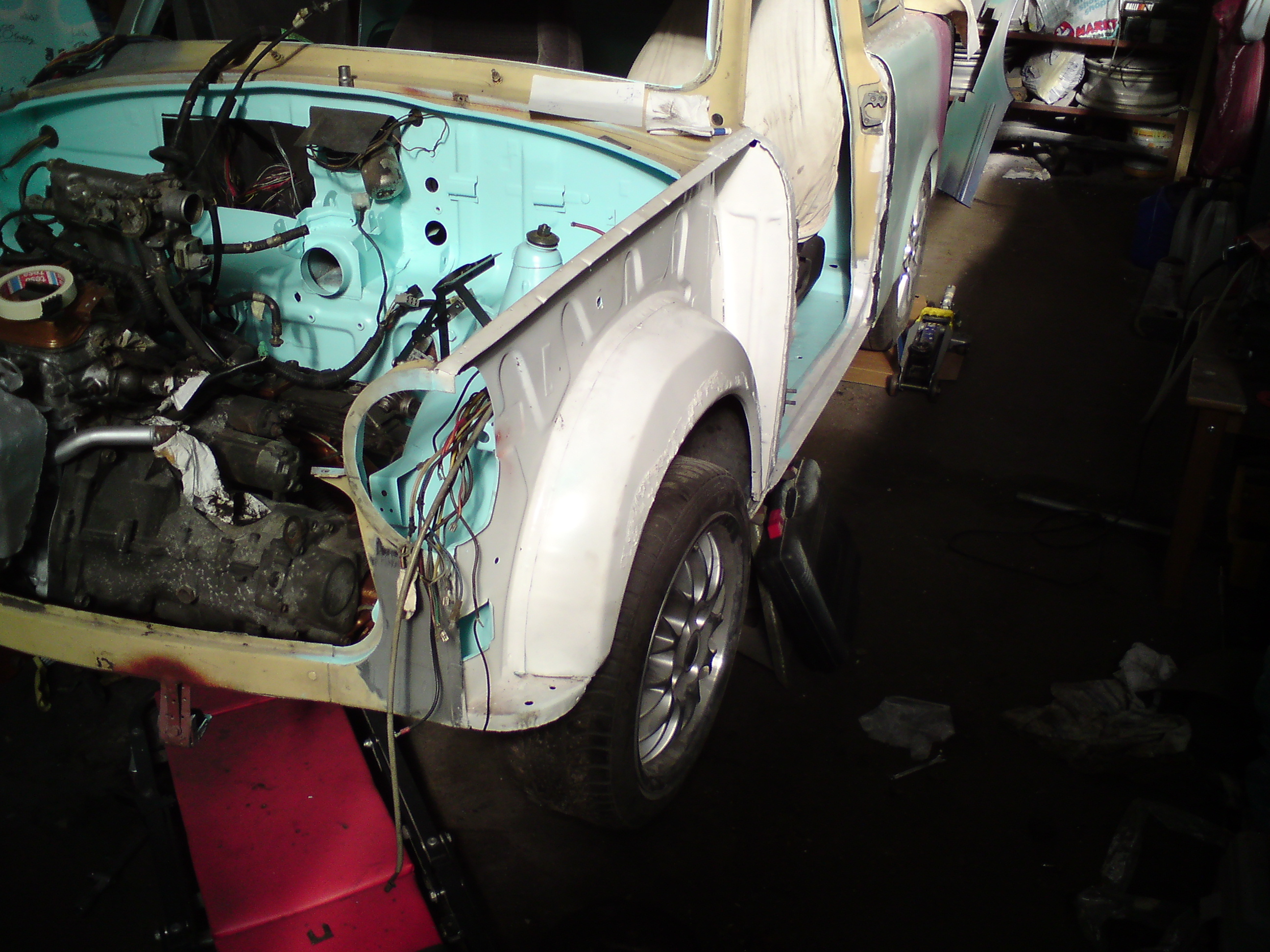

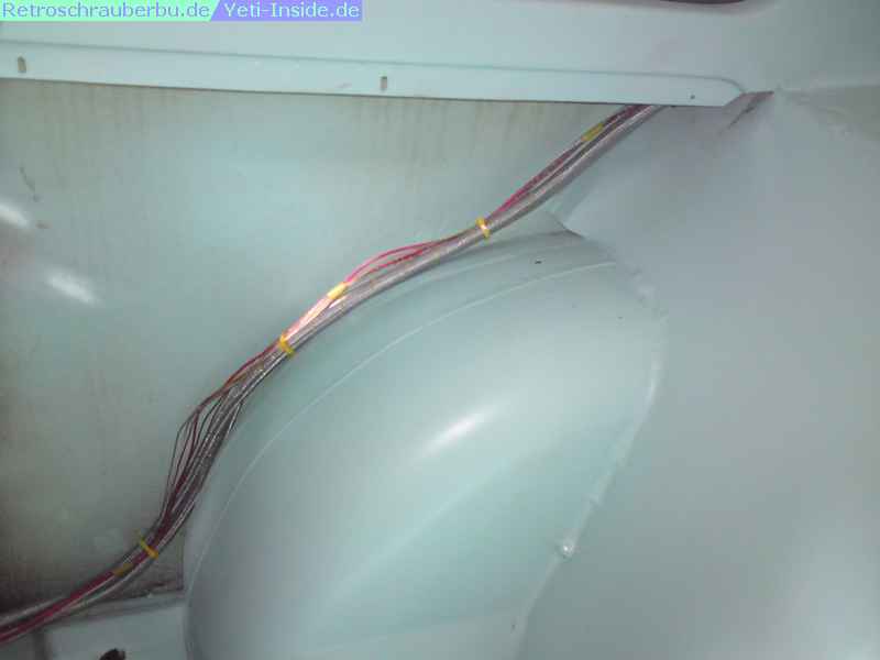

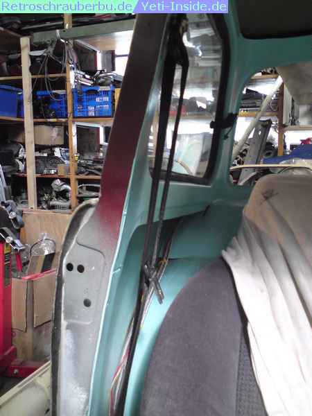

Vorgestern ging es am Crankwalker weiter. Wir wollten die Spritleitungen (fertig-) und den Kabelbaum verlegen, dazu musste aber erstmal der Gurt auf der Beifahrerseite rein, da ja auf der Beifahrerseite die Leitungen langlaufen und
ich gucken musste wie alles passt. Da ich leider die originalen Schrauben von den Trabigurten nicht mehr fand, rüstete ich auf Mitsubishischrauben um. Der Gurt ist drin:

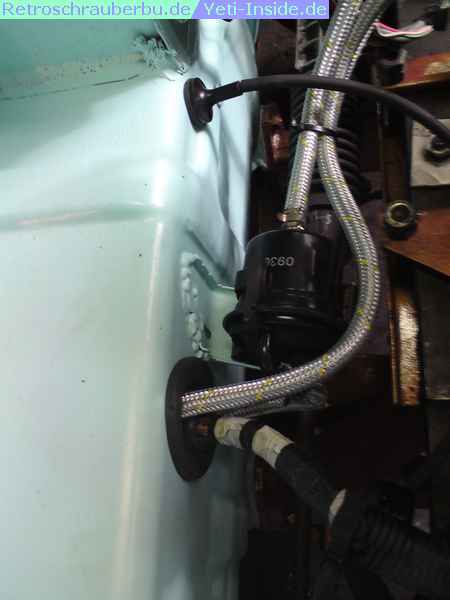

Als nächstes konnten wir dann den Kabelbaum und die Spritleitung verlegen.Der Spritfilter fand seinen Platz und die Spritleitungen wurden weiter zum Motor gezogen und angeschlossen. Dann wurde der Kabelbaum schon einmal mit
Kabelbindern fixiert. Was spontan anzuschließen ging wurde angeschlossen. Im Motorraum muss ich die Kabelbäume erst noch ummanteln bevor ich diese entgültig verlegen kann, deshalb fand der Sicherungskasten auch nur provisorisch seinen Platz.
Danach verbaute ich die nächsten Neuteile, die Zünkerzen wurden gewechselt und der Zündverteiler fand auch wieder seinen Platz im Auto.
Den originalen Auspuff vom Cuore hielt ich auch schon einmal zur Probe unter das Auto, es wäre ja zu schön gewesen wenn ich den nicht hätte ändern müssen, aber da werde ich leider nicht rundrum kommen, das wird ne ganz schöne Stückelei.

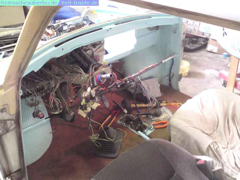

Im Innenraum habe ich den Kabelbaum auch schonmal grob verlegt, da wo ich mir sicher war das die Leitungen so bleiben, wurde der Kabelbaum schon mit Kabelbindern fixiert:
Alt 16.06.2010, 09:56   #505
Oha, das sieht noch nach ner Menge Salat aus
Da ist noch ein wenig Sortierarbeit von Nöten ;-)

Alt 16.06.2010, 11:46   #507
Geht eigentlich bei dem meisten Steckern hab ich Übersicht wo die hin müssen. Nur bei denen die unter der Mittelkonsole waren muss ich nochmal gucken wo was hin muss (Radio, Heizung und so).

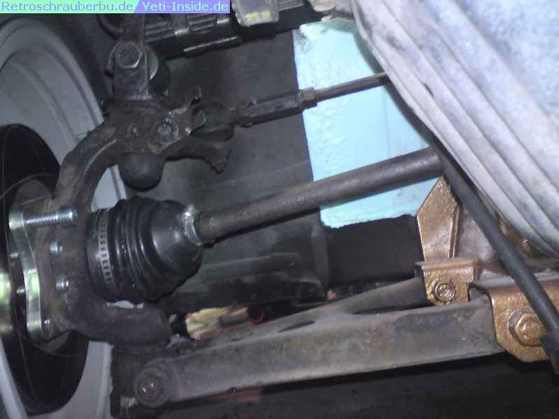

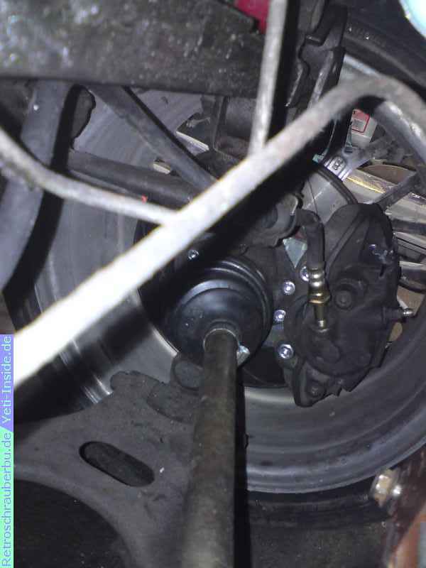

Als erstes mussten die Antriebswellen in den Crankwalker. Fahrerseite ging ohne Probleme, bei der Beifahrerseite war die Antriebswelle plötzlich zu lang, so ne Scheiße, da is der Motor doch durch das separate schweißen der Motorhalter etwas mehr zur Beifahrerseite gewandert.
Was also tun . . . . die frisch zusammengebaute Antriebswelle also wieder zerlegt und die Welle studiert . . . . und ich fand eine Möglichkeit die Welle um ziehmlich 1,2 cm zu kürzen, ohne die Aufnahmen der Gelenke zu verändern . . . also Flex raus und los und dann die Antriebswelle wieder zusammengebaut und dann ab damit ins Auto:
Dabei musste ich leider feststellen, das sich durch das anziehen der Zentralmutter die Radnabe noch ein Stück in den Achsschenkel zog und dadurch die Schrauben der Bremse an der Bremsscheibe anlagen . . . verdammt da muss ich nochmal bei . . . .

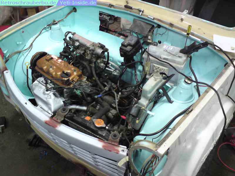

So, Antiebswellen sind drin, dann kann das Getriebeöl rein. Danach fand der Kühler sammt Ausgleisbehälter wieder seinen Platz. Wasser rein, Motoröl rein. Alle Stecker angesteckt und Zündspule angeschlossen. Auch das Steuergerät durfte wieder seine Stecker begrüßen. Zu guter letzt folgte noch die Batterie mit den Leitungen zum Anlasser und der Masse-Leitung zum Getriebe. Damit war ich auf dem Stand, den ich schoneinmal mit dem alten Motor hatte, nur das jetzt der Tank im Kofferraum fest verbaut ist . . .
Nun kam die Stunde der Wahrheit . . . . Zündschlüssel rum und . . . . wiederwilligers drehen . . . den Zündvereiler etwas verdreht . . . als ich den Zündverteiler komplett runter gedreht hatte und der obere Anschlag anlag sprang er an . . . geil dachte ich . . . aber nur kurz . . . denn nach ein paar Sekunden ging er wieder aus . . . . auch nimmt der Motor kein Gas an . . . und geht dann aus . . .
Scheiße . . . mit dem alten Motor lief er doch so . . . aaaaahhhh . . .
Beim ausgehen stößt er sogar manchmal ein Abgaswolke aus dem Ansaugkrümmer . . . also normal ist das nicht.
Auch ein Seelsorgegespräch mit Dennis aka QBig brachte leider keinen Erfolg . . . er fragte ab ob ich diverse Stecker am Motor habe, was ich alles bejaen konnte, der erklärte mir wie ich Fehler auslese, keine Fehler gespeichert und er ging mit mir nochmal die Zündanlage per Telefon druch . . . leider auch kein Erfolg . . . danke nochmal an Dennis für die spontane Hilfe . . .
Nunja, also was tun . . . ich entschied mich nochmal alle Stecker durch zu gehen und zu schauen ob es da evtl. Probleme gibt, aber alle Stecker sitzen . . .

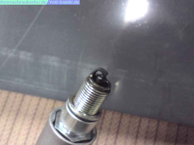

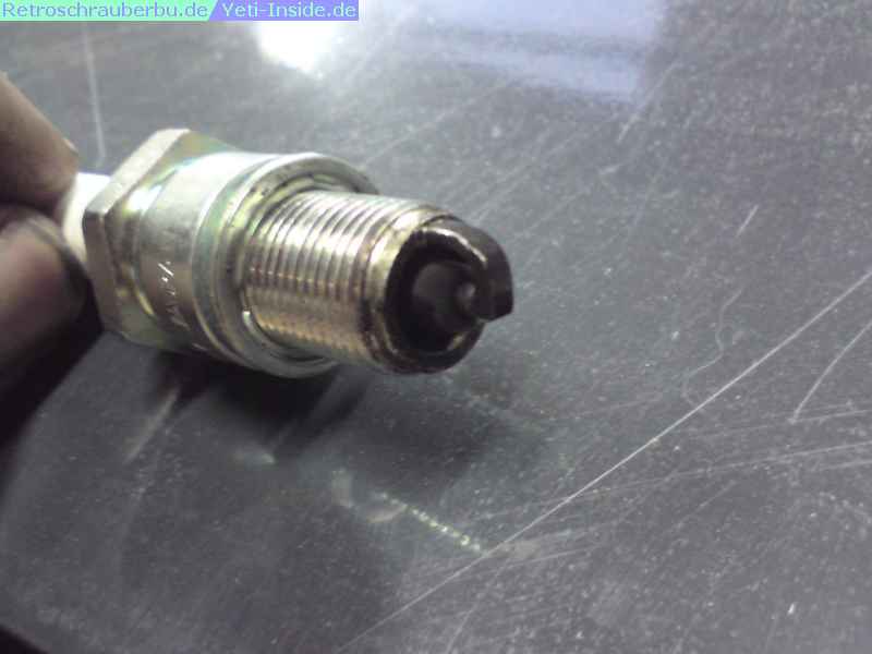

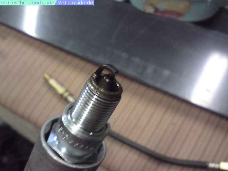

Hier mal das Kerzenbild der Zündkerzen . . Zylinder 1 - 3:
Ziehmlich verkohlt . . . und dabei waren die neu . . . sind noch keinen km gefahren.

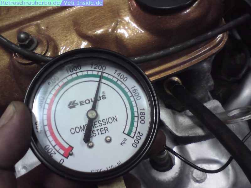

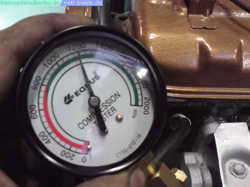

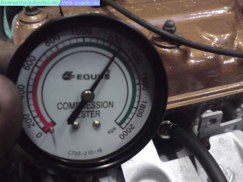

Auch der Kompessionstest brachte keine Ausreiser:
Irgenwie zündet der falsch hab ich so das Gefühl . . .
