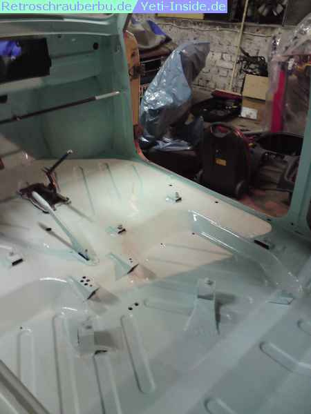

So mal ein kurzer Beitrag zu gestern, da war ich eigentlich für unser Mitsu-Rulz Treffen unterwegs noch einen DB Messer holen (für Auspuff DB Pokal). Als ich bei Conrad in Ddorf war konnte ich mir aber nicht verkneifen eine Airbrush Pistole zu kaufen, die hab ich dann in der Halle auch direkt ausprobiert. Aber ich hab auch noch was am Auto geschafft, der Innenraum ist fertig auslackiert. Bilder reiche ich nach da ich von Arbeit vom Handy aus schreibe. Heute gehts auf jeden Fall am Auto weiter und ich werd gleich noch auf Monstereinkaufstour gehen, ich werde versuchen alle Teile die mir zur Fertigstellung noch fehlen zu kaufen.

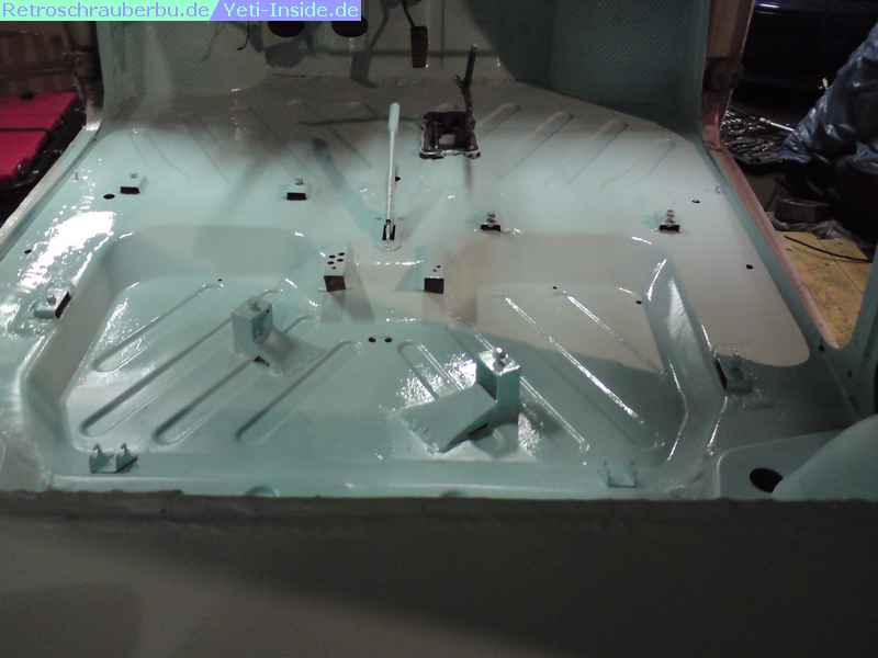

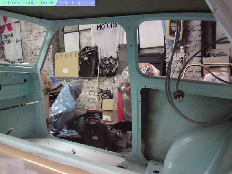

Deshalb war ich vorgestern noch kurz in der Halle, die Airbrushpistole ausprobieren und den Innenraum fertig lacken:

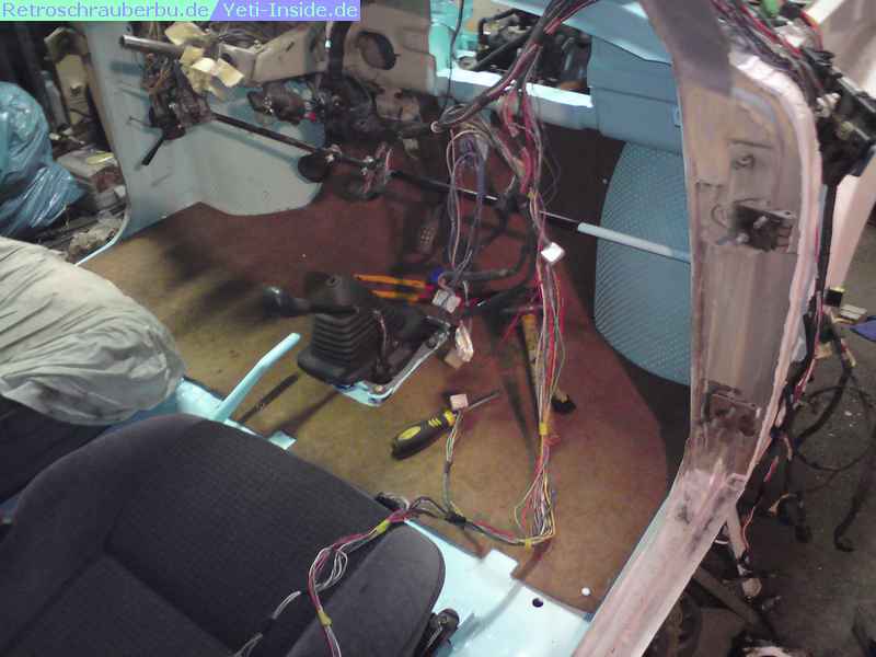

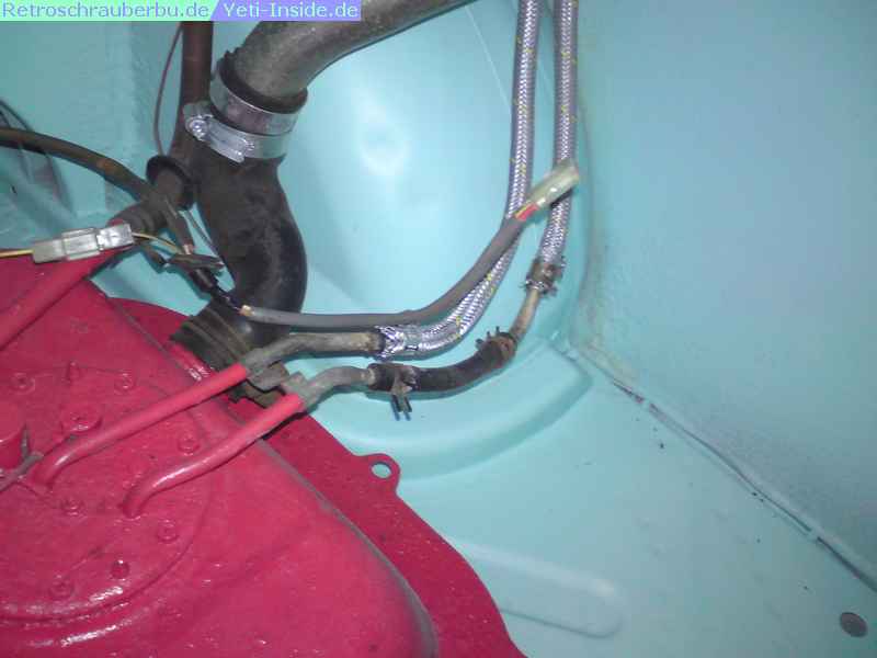

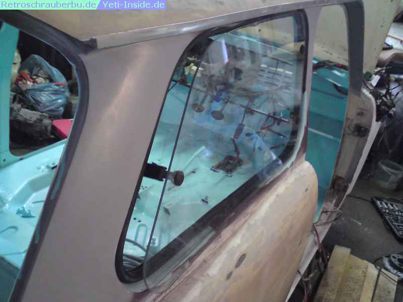

Gestern ging es dann ans zusammen bauen, wie gesagt, ich hab Fieber, im Moment zählt nur das zusammengesteckte, fahrtüchtige Auto, damit ich im Juli auf das Daihatsu Treffen fahren kann.
Also kümmerten wir uns in erster Linie um die Verkabelung, sprich Kabelbäume in den Motorraum ziehen, Rückleuchen dran bauen und verkabeln und Schalter im Innenraum anschließen.

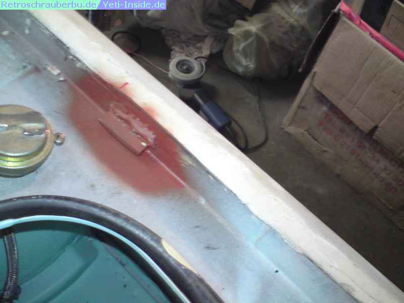

Außerdem schweißte ich noch die Verriegelung für die Heckklappe ein, schloss den Tank an und baute die Ausstellfenser ein:

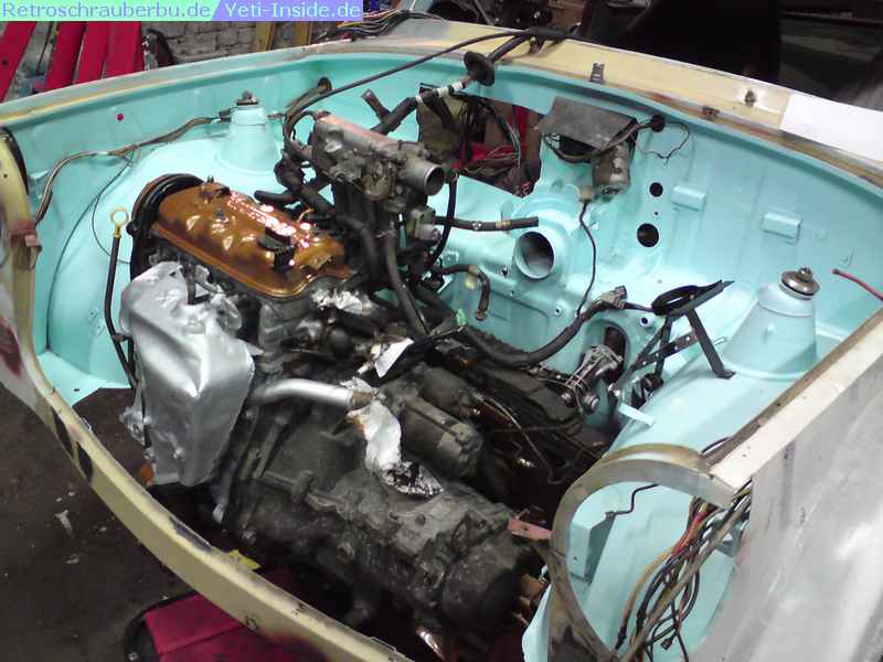

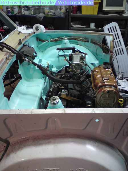

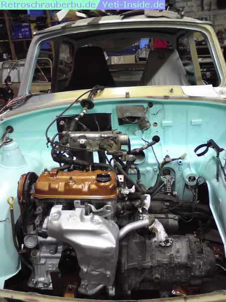

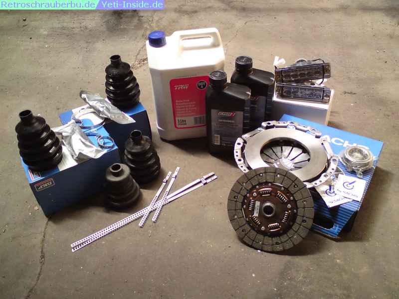

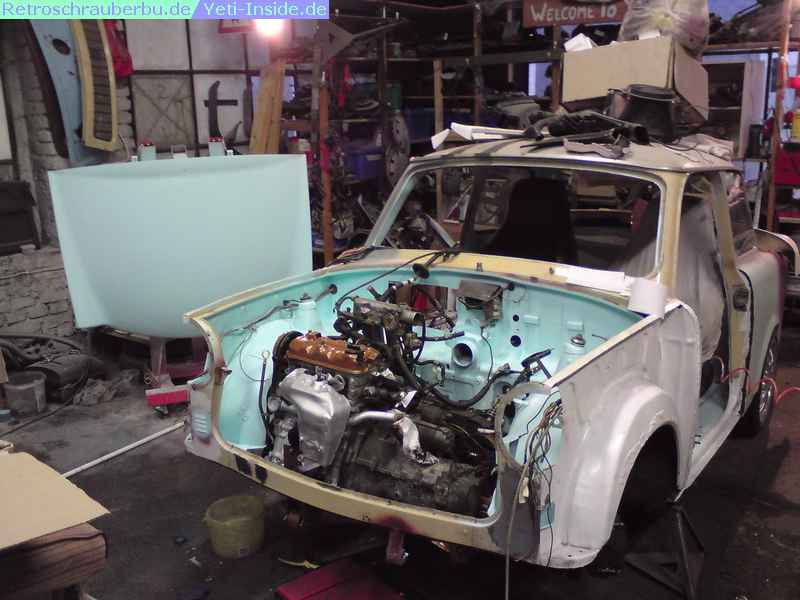

Heute ging es dann richtig los. Ich nahm meinen 200 Euro Einkauf mit in die Halle und verwertete auch schon einiges davon.

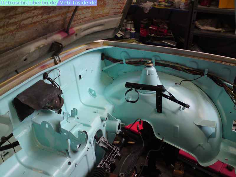

Die Achsmanschetten eines Opel Corsa C fanden an ihren neuen, nicht dafür bestimmten Platz und auch die neue Sachs Kupplung fand an ihren Platz. Was bedeutet das? Richtig, die Antriebswellen sind einbaubereit und der Motor ist zusammengesetzt, das Getriebe angeflanscht und das ganze ist eingebaut:

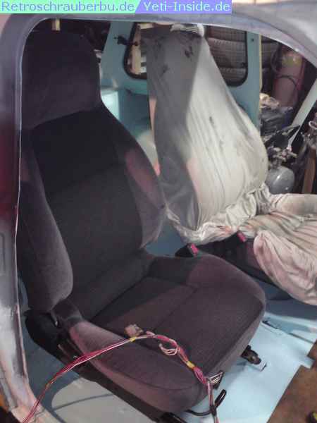

Weis jemand wofür der Wasseranschluss über der Lima beim ED Motor ist? Der gibt mir im Moment Rätsel auf. Weiterhin fanden die Sitze eines Mitsubishi Eclipse D20 ihren Platz, einen Teppich vom Trabi schnitt ich erstmal passend damit ich mir nicht den neuen Lack versaue:

Hab grade nochmal geschaut, ich hab ja noch Bilder vom zerlegen des alten Motors. Dieser Anschluss hier links oben war gemeint:
Scheint aber der Druckausgleich zu sein, denn hier geht ja nen Schlauch von da aus ja nach oben Richtung Ventildeckel weg:
Alt 30.05.2010, 10:16   #496
martin j
Benutzerbild von martin j
Registriert seit: 20.02.2004
Ort: Prinzenmoor
Beiträge: 1.423
ist die kurbelgehäuseentlüftung

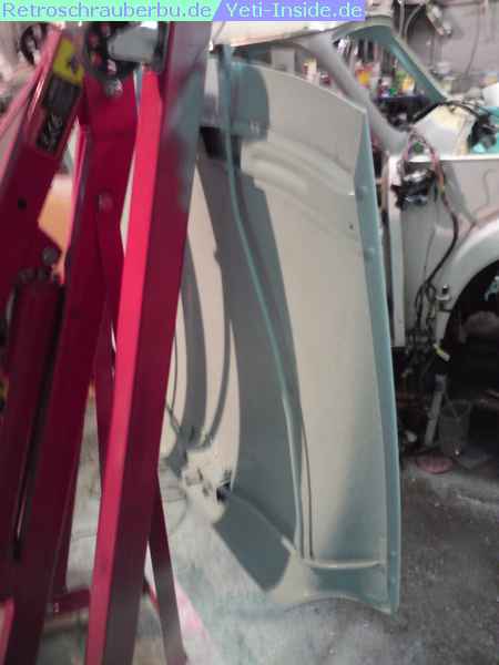

Die Treffenhaube . . .
Auf dem MR Treffenprogram war eingentlich eingeplant das alle Teilnehmenden auf dem Auto von Kai, einem meiner Mitorgas, unterschreiben sollen. Nur leider konnten wir als wir das Programm aufgestellt haben nicht ahnen, das Kai seinen Colt bis zum Treffen neu gelackt hat und das so gut aussieht, das evtl. Bildchen und Schmierereien ein Problem darstellen könnten.
Deshalb machte ich den Vorschlag das ich eine Haube mitbring wo die Leute drauf unterschreiben können. Hmm . . . aber irgendwie war mir irgend eine Haube mitbringen zu doof . . . man könnte das doch zum Gestaltungsanlass für den Crankwalter machen . . .
Nur das Problem war, das die Haube vom Crankwalter so aussah:
Also schliff ich die Haube nocheinmal über und grundierte sie . . . . aaarrrrgggggg . . .Kraterlandschaft . . . scheiße, unsauber geschliffen . . . .
Also entschied ich mich die Haube komplett zu füllern . . . scheiß Idee, denn nachdem der Füller hart war lies er sich nich schleifen, es zog ihn wie Gummi von der Haube ab . . . . so ein Mist . . .
Also schliff ich die komplette Haube nocheinmal ab, aber wenn der Füller abgehen soll, dann wehrt er sich natürlich . . . und dann konnte ich natürlich noch weiter schleifen, damit ich die Haube dann halbwegs grade bekam.

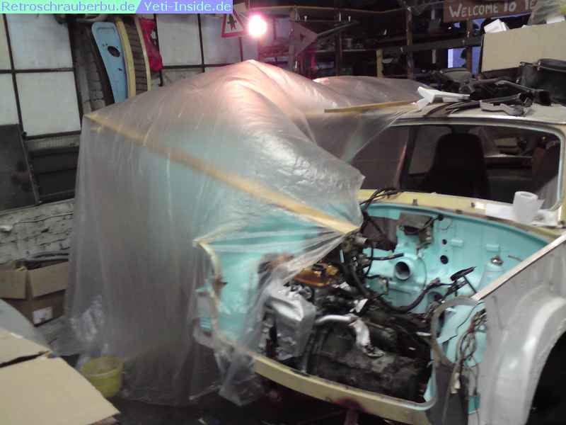

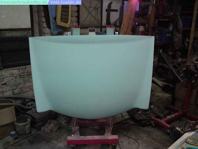

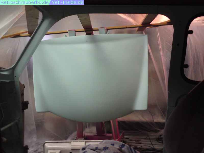

Irgendwann war ich es leid und griff zur Lackpistole . . .
Dann baute ich noch eine “Brennkammer” damit der Lack schnell durchtrocknet:
Bretter, Folie, etwas Krebband und ein E-Heitzer . . .

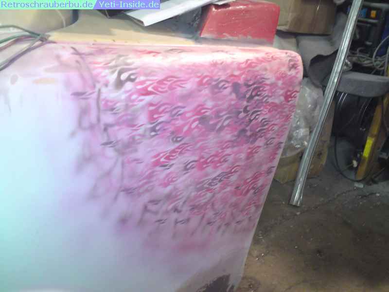

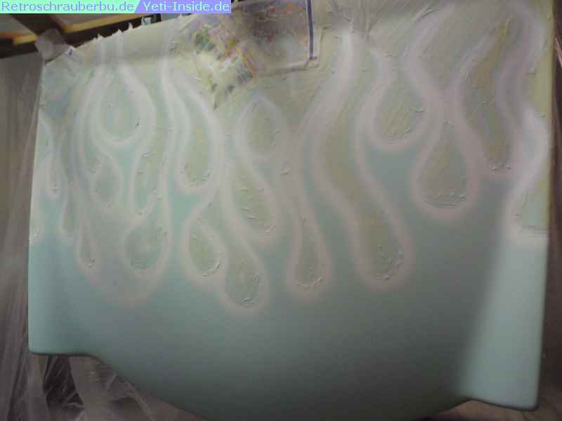

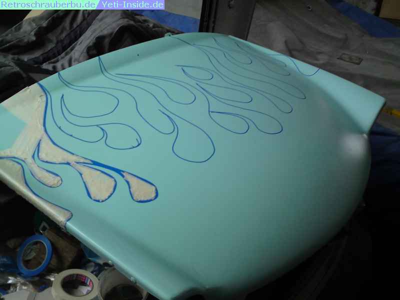

Oh man . . . da ich mit “einfachen” Sachen manchmal einfach nicht zufrieden bin, wollte ich die Treffenhaube noch etwas exklusiver machen. Also klebten Mel und ich gestern Abend noch die Haube im Flammendesign ab:
In die große Flamme auf der linken Seit kam noch ein www.mitsu-rulz.de Aufkleber und mit 3M Band schrieb ich noch Treffen 2010 darunter. Dann lackierte ich die Flammen mit einem aufgehellten Mint (2 Teile Mint, 1 Teil Reinweiß) und Airbruschte einen Übergang zum normalen Mint. Die Konturen der Flammen, sowie die Aufkleber bekamen noch Reinweis ab.
Wollen wir hoffen das die Farbe gut durchgetrocknet ist heute Nacht, damit die Haube gleich schadfrei bis zum Treffengelände kommt . . .
Die Flammen bleiben übrigens abgeklebt, da ich nächste Woche dann die Unterschriften mit Klarlack versiegeln will . . .
