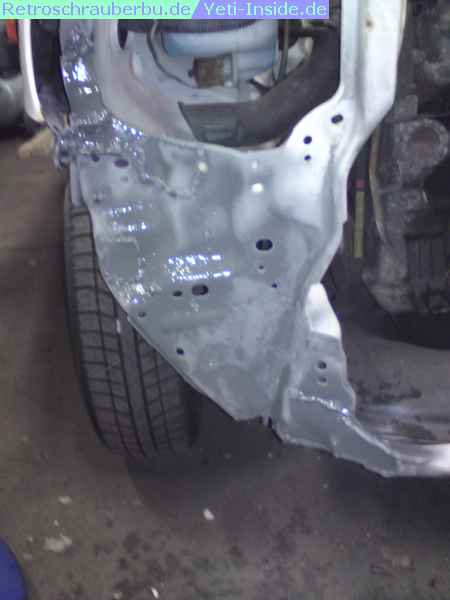

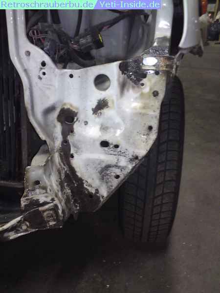

Und weiter am Bolle . . . leider nur in kleinen Schritten, denn ich wollte heute um 3 Uhr auf Arbeit Schluss machen und in die Halle, weg gekommen bin ich erst gegen 17 Uhr und bis ich in der Halle war, war es schon 19:15 Uhr, da ich noch ein paar Sachen erledigen musste
Also hab ich mir die leichteste von den 3 restlichen Ecken ausgesucht, vorn Fahrerseite.
Da galt es zum Glück nur Rost zu entfernen, zum schweißen fand ich wider Erwarten nix.
Also auch hier Rostumwandler drauf und gut. Ecke 2 von 4 ok.
Die erste Ecke bekam nach vorgeschriebenem abwaschen des Rostumwandlers ein Schicht Zinkspray.

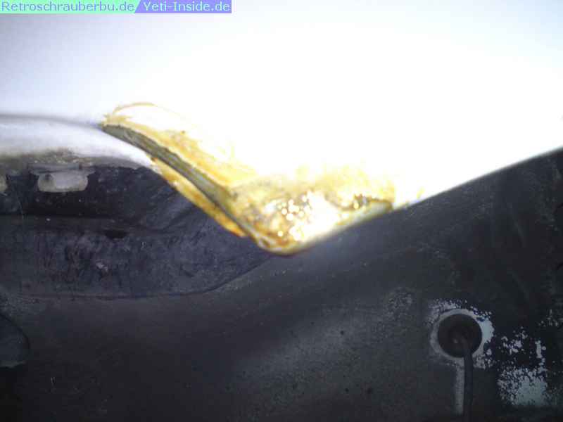

Ein klein Ecke am Kotflügel vorn entrostet ich dann auch noch und strich diese mit Rostumwandler ein:
Alles kein Drama heute und trotzdem zufriedenstellend
