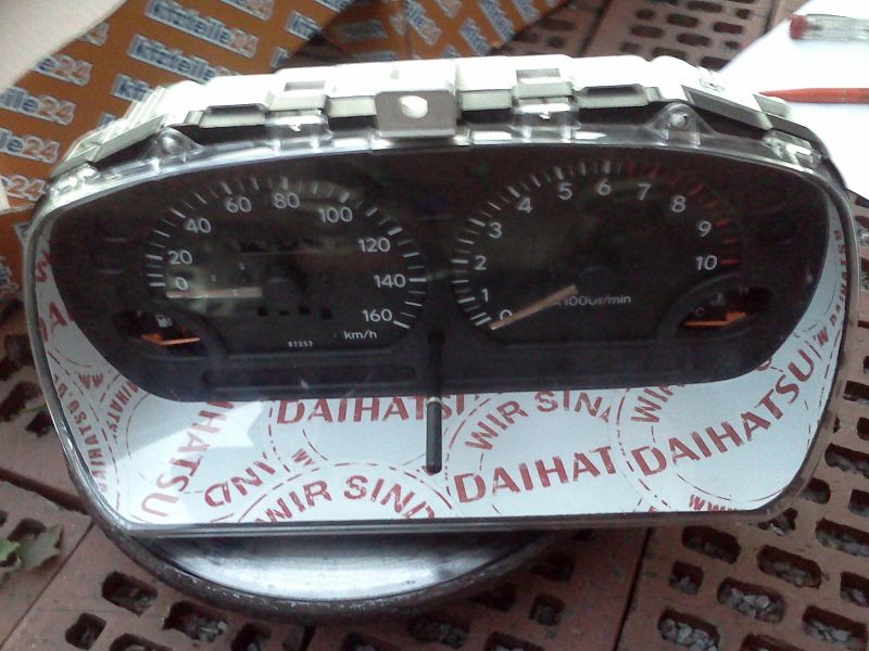

So, mal zurück zum Thema Bolle und ne wichtige Frage an die L501 Spezis . . bei den Tachos gab es ja 2 verschiedene ohne Drehzahlmesser, einmal der mit Tank und Temp Anzeige rechts und einmal den mit je einer anzeige links und rechts.
Kann das sein das die Tachos technisch verschieden waren? Ich habe einen mit Anzeige links und rechts und im Paket von Mo war ein Drehzahlmessertacho, der funtzt bis auf eine Blinkeranzeige garnicht bei mir . . .
Was ist da los? Gab es beim späteren L5 mit Airbag keien DZM Tachos mehr oder waren die anders?

Alt 18.07.2013, 22:39   #476
Sehr interessante Frage, einen mit DZM hätte ich auch gerne.
Alt 18.07.2013, 22:53   #477
Beim Facelift ist die Steckerbelegung eine andere, kann man aber anpassen. Mit umgelöteten Steckern tuts der Tacho dann vollwertig, lediglich die Airbagleuchte muß nachgerüstet werden.
Alt 18.07.2013, 22:56   #478
Yin du hast einen Facelift L501, da ist die Tachobelegung komplett anders, mich wundert das es nicht geknallt hat, bei dem versuch mit dem Vorfacelift Tacho.
Du brauchst die Tachobelegung für Vorfacelift und Facelift, dann kannst du den Stecker passend ummodeln und dann auch den Vorfacelift Tacho benutzen.
Wenn du Lust hast ich hab das auch schonmal gepostet.
Facelift hab ich noch nie nen DZM Tacho gesehen.
Andere Möglichkeit wäre noch nen L7 DZM Tacho zu adaptieren, die einzelnen Intrumente im Tacho sind ja auch austauschbar, da sollten auch die vom L7 reinpassen, hat aber glaub ich noch nie jemand gemacht den Umbau. Pinbelegung anpassen gab es aber wie gesagt schön öfter.
Umlöten würde ich da garnicht, die Pins kann man aus dem Plastikstecker ziehen und wieder an passender Position einstecken, musst nur mal schauen wie das mit dem aushaken funktioniert.
Alt 18.07.2013, 23:06   #479
Bin grade schon dran die Leiterbahnen am Vorfacelift und Facelift Tacho zu vergleichen. Scheiß Arbeit .
Mal ne Frage, sind die Kabelfarben im Vorfacelift und Facelift Cuore gleich? Weil dann bräuchte ich ja nur mal die Farbbelegung an den Tachosteckern im Crankwalker schauen, der hat ja nen Vorfacelift Kabelbaum und DZM Tacho drin.

Achso, meine kleine Zusammenfassung von heut hab ich ja vergessen. Eigentlich hab ich heute das Auto meiner Mama in den Händen gehabt um die Bremsen hinten neu zu machen, nachdem ein Bremssattel fest gegangen ist.
Aber ich hatte auch Zeit etwas am Cuore zu schrauben, auch wenn nicht gerade erfolgreich. Wie gesagt, ich wollte einen Tacho mit DZM einbauen, den ich im Care-Paket von Mo bekommen habe. Leider ist es aber ein Vorfacelift DZM Tacho. Ich hatte das ganz vergessen das es da Unterschiede gibt und hatte ihn eingebaut, mit dem Ergebnis, das nur die Blinkerlampe rechts funktioniert, sonst nichts. Und dabei hatte ich mir doch gestern Abend noch so viel Mühe gegeben die Tachoumrandung etwas umzugestallten:

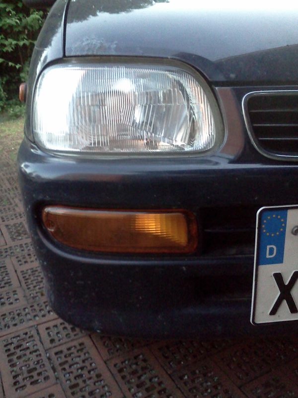

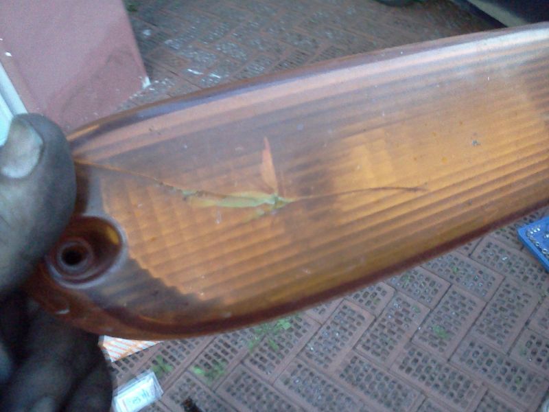

Und dann war in dem Paket auch noch ein neuer Blinker für Bolle drin, denn meiner hatte einen Riss. Der Austausch ging aber ruckizucki:
Danke nochmal an Mo dafür.
Für weitere Hilfreiche Tipps zum Vorfacelift Tachoeinbau wäre ich dankbar
