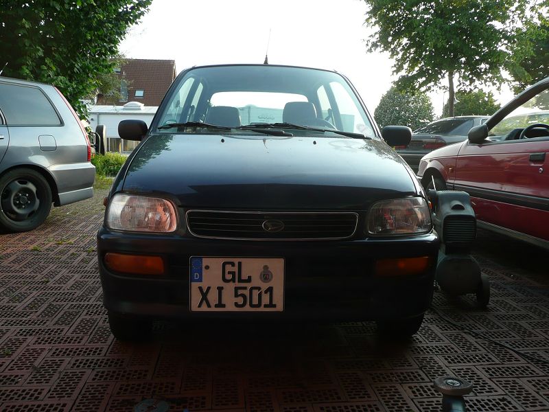

Heute wäre ich fast verzweifelt. Ich wollte am roten Colt, den meine Kumpel von mir bekommt noch die Achsschenkel vorn tauschen. Dazu muss die Zentralmutter der Antriebswelle lösen und bin quasi daran verzweifelt.
Nach mehreren Versuch das ganze mit einer langen Verlängerung zu lösen hab ich insgesamt 2 Verlängerungen und 1 Knarre daran zerstört, Schlagschrauber, heiß machen oder banaler Rostlöser haben keine Besserung gebracht, so das ich nach 3 Stunden verzweifelt aufgegeben habe.
Total frustriert habe ich mir gedacht, so kannst du den Tag nicht enden lassen, dann ärgerste dich auch noch die ganze Nacht lang. Also noch irgendwie was produktives machen, irgendwas wo man einen Erfolg sieht und man zufrieden den Tag ausklingen lassen kann.

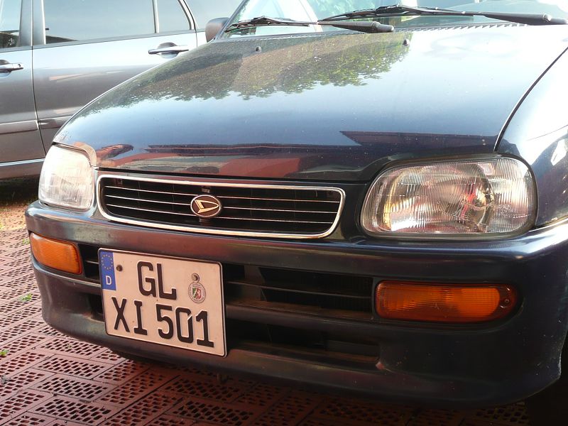

Überlegen braucht ich nicht lange und da ich auch bei meiner besseren Hälfte auf Verständnis stieß schmiss ich die Flex an und schnitt spontan ein Loch in Bolle .
Nein, das war noch nicht der sichtbare Erfolg .
Das Loch wurde dann noch Stück für Stück passend geschliffen, bis der Chrom Kühlergrill, den ich von Martin_J bekommen hatte passte. Dann den Grill eingeklebt und vorübergehend mit Kabelbindern fixiert, bis der Kleber durchgetrocknet ist.
Gefällt mir doch schon sehr gut, wertet die Front irgendwie auf:
Hat was vom L7 Facelift wie ich finde . . .
Achso, hat noch einer nen Tipp für mich wie ich die Zentralmutter der Antriebswelle abbekommen könnte? Nicht das ich in den nächsten Tagen wieder mit dem Frust zu kämpfen habe.

...und der Kühlergrill steht ihm echt gut!

Ach ja, der Grill ist gut, aber a bisserl dezent!
