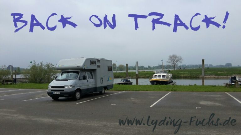

Back on the road!!!
Gestern war Markus nochmal bei mir, wir hatten ein Ziel – der Fuchs soll ausgewildert werden, er muss wieder raus aus der Halle, ab auf die Straße!
Und um es vorweg zu nehmen, die 15 km Probefahrt hat er problemlos gemeistert! Der Wagen fährt wieder wie eine 1 und er fährt wirklich schön. Es ist Leistung vorhanden, sofern man bei einem AAB von Leistung sprechen kann und auch das Getriebe schaltet super.
Ich bin so froh, dass er wieder fahrbereit ist und ich werde in den nächsten Tagen sicher noch einige km mit ihm abspulen, denn vor Norge muss er sich schon noch beweisen.
