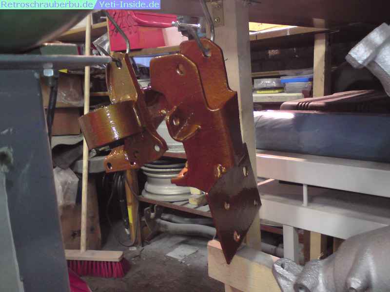

So, ich hab ehrlich gesagt grade mal wieder die Schnauze voll . . . voller dreck . . .
Langsam aber sicher ärgert mich das, nicht das ich heute einen Großteil meiner Zeit damit zugebracht habe den Motorrahmen von einer Öl-Dreck Michung zu befreien, nein auch die Ölköhle bringt ich zu verzweiflung.
Aber der Reihe nach.
Als erstes schweißte ich den Getriebehalte fertig, dann bekam er Grundierung und wurde noch abgedichtet.
Danach war abkratzen des restlichen Motorrahmens angesagt, gut das sich unter dem Dreck auch 1a der Lack mit löste und Gevatter Rost zum Vorschein kam. Dann alles schön mit Motrreiniger gereinigt und den Motorrahmen mit Rostumwandler behandelt, auch das Lenkgetriebe wurde einigermaßen sauber:
Danach wollte ich den Ventieldeckel von der Ölkohle befreien, leichter gesagt als getan, das war noch eine größere Sauerei als der Motorrahmen, aber zumindest hat es sich gelohnt, Ölkohle ade.
Dann kommen wir zum erfreulichen Teil des Tages.

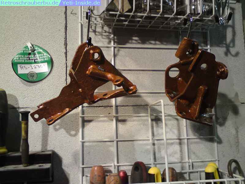

Der Krümmer mit Kat und das Hitzeschutzblech wurden per Drahtbürste gereinigt und dann mit hitzefestem Lack behandelt, sieht doch fast wie neu aus:
Und auch Motor- und Getriebehalter, sowie Ventildeckel durften sich über ein Lackdusche freuen. Als Lack habe ich mir einen Metalschutzlack ausgesucht, aber Schwarz / Dunkelblau und Dunkelgrün fand ich zu langweilig, deshalb habe ich mich für Bronze entschieden, leider gibt es den nur als Hammerschlag, aber geht auch:
Morgen muss ich lange arbeiten, ich denke da gönne nich mir mal nen Tag Auszeit . . . . die Reinigung von Fahrzeugteilen geht mir im Moment eh aufn Zwirn . . .
