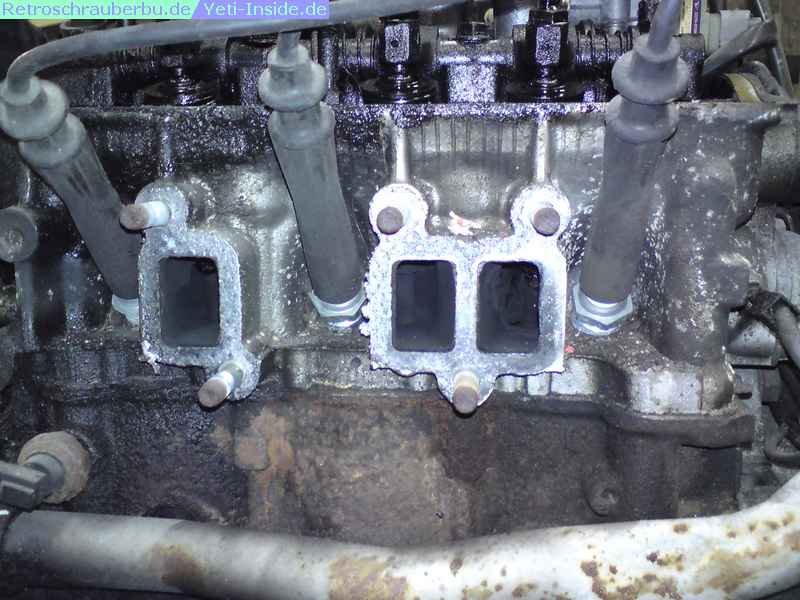

Ich habe nicht wirklich Bock gehabt was zu machen, mir steckt irgendwie noch die Woche in den Knochen. Aber einen Blick unter den Ventildeckel meines alten Motors konnten wir uns nicht verkneifen:
Kein Vergleich zu meinem neuen Motor. Da ich noch ein wenig Zeit hatte zwischen Kaffee kochen und bei Dennis auf den Bremse treten fing ich schonmal an den Krümmer vom alten Motor ab zu schrauben, den muss ich ja übernehmen:
