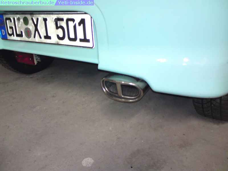

Standard Schweinenase installiert
Ich hatte vom Crankwalker noch ein Anschweißendrohr im Schweinenasendesign liegen, war da leider ein Fehlkauf, da das Endrohr ja nicht in den Diffusor passte und ich mich ja dann eh für die Sitepipe entschieden habe. Das Endrohr lag also noch rum und hat sogar ABE, also warum nicht an den Bolle braten?
Als erstes rationalisierte ich den Move-Auspuffanlagen-Nachschalldämpfer weg, was soll dieser unnütze Schalldämpfer in dieser Anlage? Nachdem ich ihn abgeflext hatte, konnte ich keine Lärmbelästigung feststellen und original hat der Cuore sowas ja auch nicht. Dann aus einer alten Trabi-Auspuffanlge einen Bogen rausgeflext und dann die Blende angesetzt. Hatte ich schonmal erwähnt das untem Auto schweißen echt Scheiße geht? Demnächst mach ich mir die Arbeit und bau den kompletten Auspuff aus.
Dann das Ganze noch mit Zinkspray behandelt, damit es nicht sofort im Alltagseinsatz weggammelt. Auto laufen lassen, Anlage ist dicht und beim abtouren grummelt er etwas sportlich nach . . . reicht fürn Alltag.

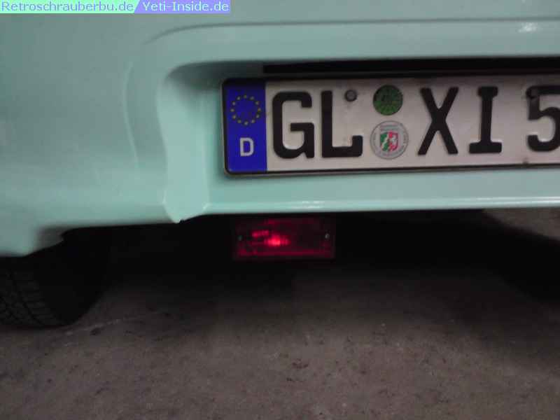

Dann musste noch die Nebelschlussleucht ran, ich hatte von Proll eine geschenkt bekommen, die ich unauffällig unter die Stoßstange schraubte. Nur leuchten tat diese nicht, bis ich gerade gelesen habe, dass das Licht dafür eingeschaltet sein muss . . .
Läuft also jetzt auch. Hier noch ein paar Bilder:

Wegen der Nebelschlußleuchte: Mir drängt sich die Frage auf ob man die nicht anstatt des 2. Rückfahrstrahlers installieren kann (es ist ja nur einer vorgeschrieben und Rote Birnen gibt es ja auch für solche Anwendungen-ausserdem haben das ziemlichj viele Auto's so)
Kann man sicherlich, die Überlegung hatten wir beim YRV auch schon. Leider sind die Rückleuchten aber als Ganzes mit E-Zeichen versehen und mit jeder Änderung der Leuchtmittel erlischt deren Betriebserlaubnis.
