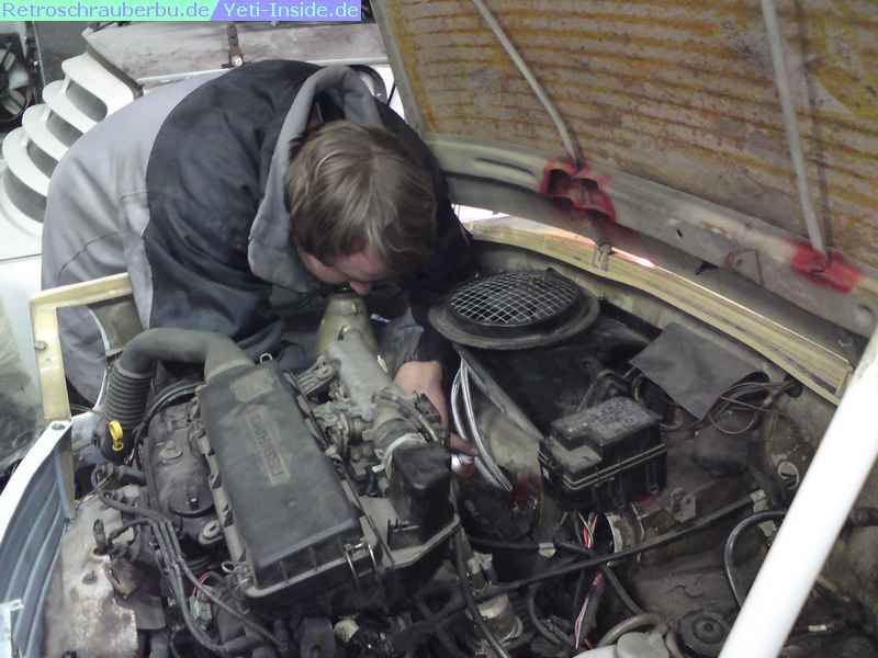

Mein Pensum für heute hatte ich in meinem Beitrag von gestern Abend ja schonmal angeschnitten. Also ging es heute mit dem Anpassen der Motorhaube los. Nachdem ich diese angebaut hatte, fiel mir auf, dass ich ersteinmal ein neues Gitter für den Lüfter meiner Heizung bauen musste, eins was deutlich flacher als das originale, denn sonst hätte ich die Haube nie im Leben zu bekommen. Aber der gute Hasendraht hat es gerichtet:

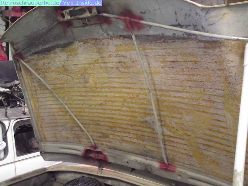

Danach ging es dann ans Anpassen der Haube. Ich musste 2 Streben versetzen, da diese sonst auf der Ansaugbrücke und auf dem Luftfilterkasten aufgelegen hätten. Nach dem Versetzen ist nun noch Luft zwischen Motor und Haube. Auch bei der Heizung musste ich ein Stück aus dem Metal entfernen, damit zwischen Heizung und Haube Platz ist. Jetzt passt die Haube ohne äußerlich sichtbare Veränderungen:

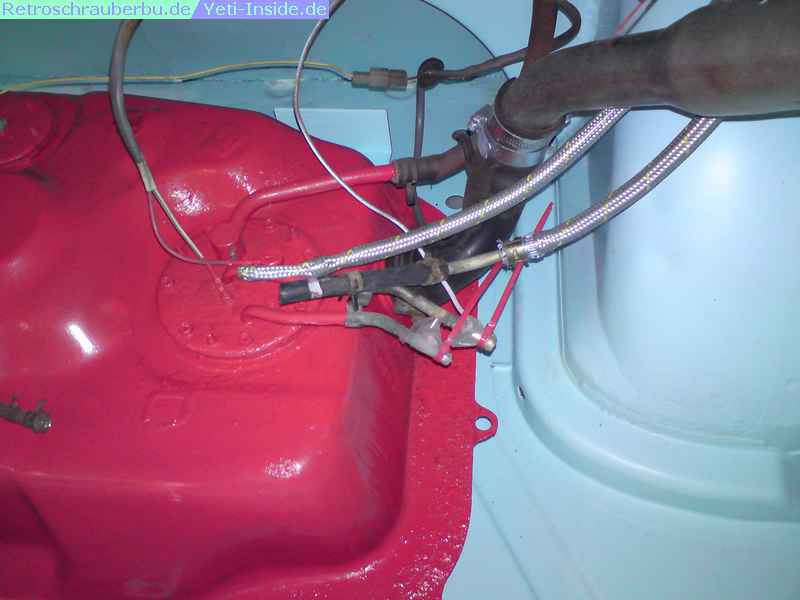

Weiter ging es mit den Spritleitungen, vom Tank, durchs Auto bis in den Motorraum, der Weg der Verlegung ist nun klar, angeschlossen sind sie natürlich noch nicht, denn sie müssen ja nochmal raus:
