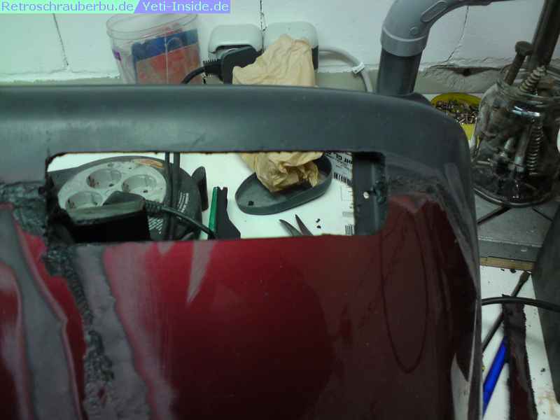

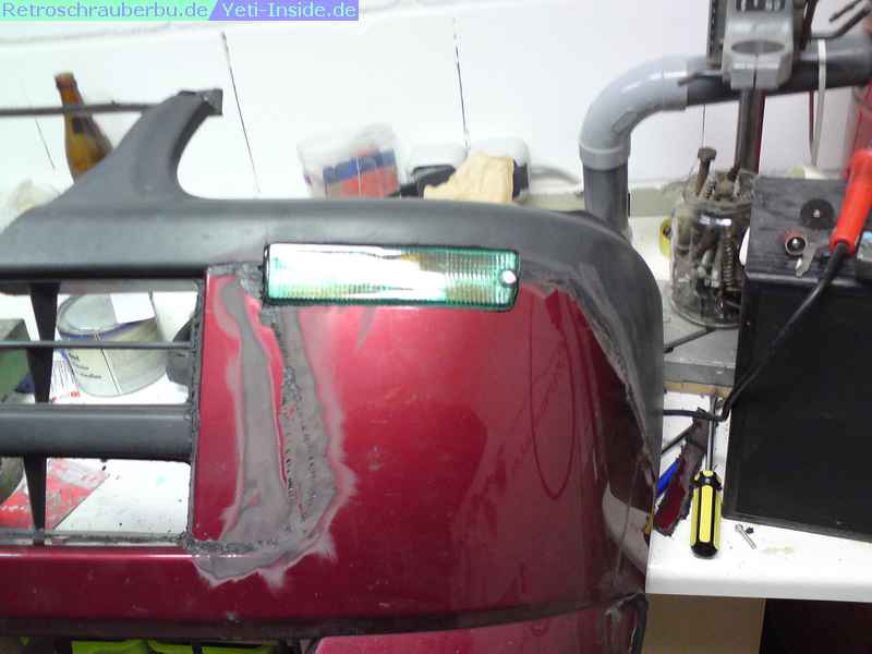

Bevor ich mit mit dem Rahmen für den Kühlergrill beschäftige, dachte ich mir, baue ich noch das wichtigste in die Front ein . . . die Blinker. Als Blinker hatte ich mir olle Golf Blinker ausgeguckt, denn ich denke die könnten farblich mit dem miten Lack zusammenpassen.
Um die Blinker einzubauen habe ich ein passendes Loch in die Front gemacht und mir 2 passende Halter an die Front angesetzt und schon passt der Blinker in die Front. Leider hab ich nur die Fahrerseite geschafft, die Beifahrerseite muss noch.

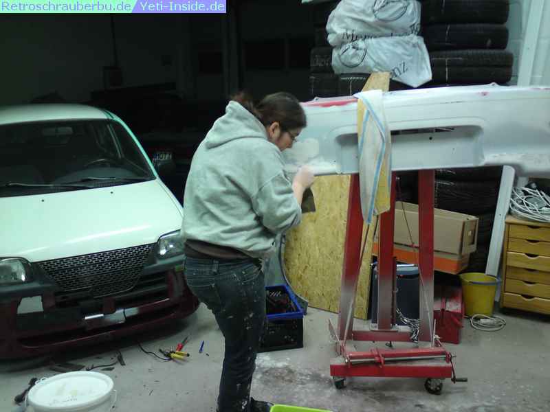

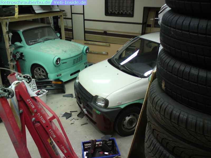

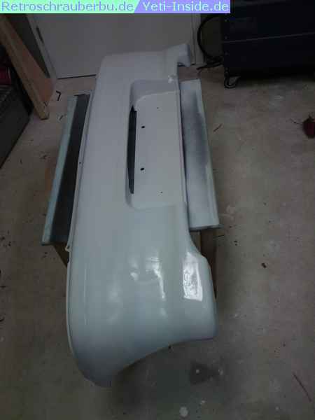

Das Heck liegt in den letzen Zügen und auch die Front brauch noch Zuwendung, deshalb teilten wir heute die Arbeit auf. Mel kümmerte sich um das Heck und ich um die Front.
Mel durft wieder schleifen, spachteln und nochmal schleifen, scheiß Arbeit, aber sie hat halt einfach ein Händchen dafür im Gegensatz zu mir. Aber dafür konnten wir das Heck heute schon grundieren:

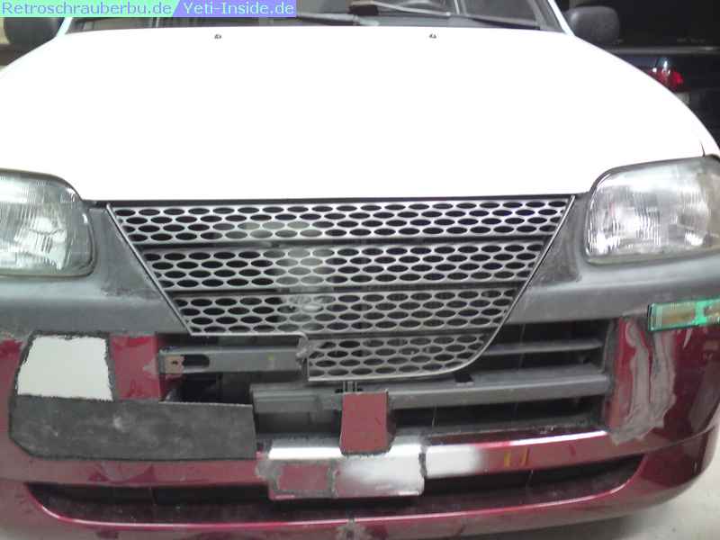

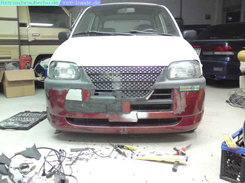

Ich baute als erstes die Front vom Bolle ab und schaute ob die neue Front passt und wie sie wirkt. Die wird geil:

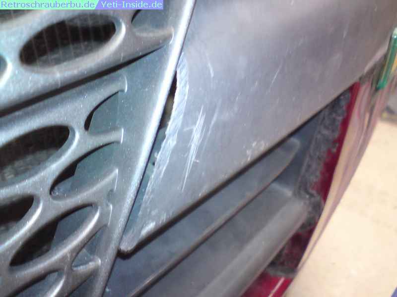

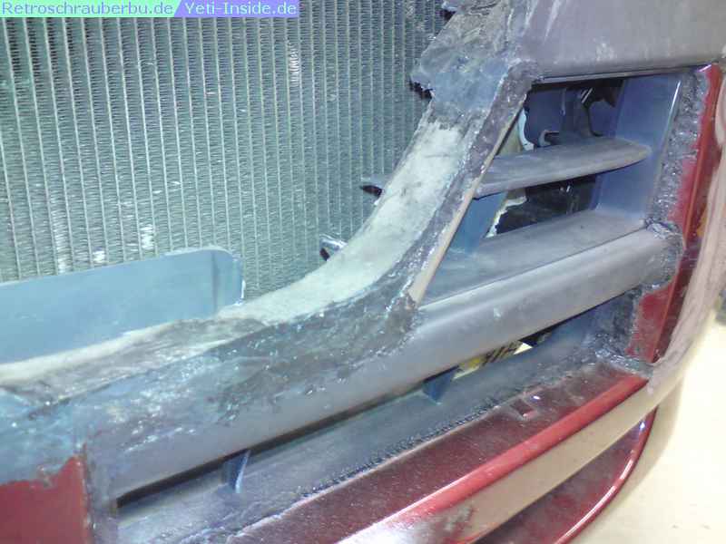

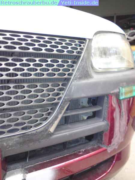

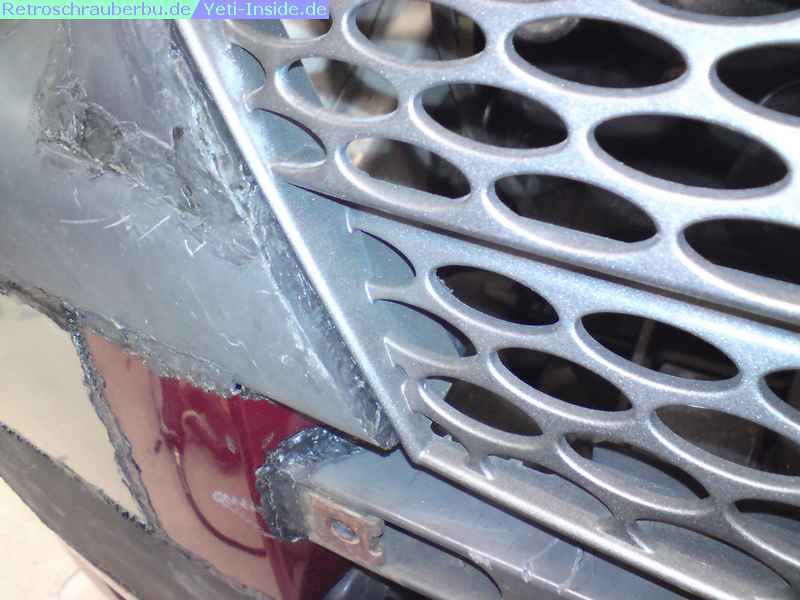

Da ich keinen Copen Rahmen für den Grill habe musste ich improvisieren, aber jetzt ist im oberen Teil der Front schonmal alles so wie es sein soll, Vergleich vorher und nachher:
Auch ein paar Haltelaschen und Verschraubungen für den Grill habe ich eingebaut, damit ist der Grill obenrum komplett:
Damit ist vorerst das Tageswerk vollbracht, mal sehen wie schnell die Grundierung vom Heck trocknet . . .

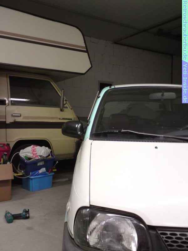

Und auch Fuso war wieder mit in der Halle, aber er hilft nicht mit, muss dem mal beibringen, dass der das Werkzeug bring. Er war wieder an seinem Lieblingsschlafplatz:
Fuso verlässt seinen Lieblingsschlafplatz.

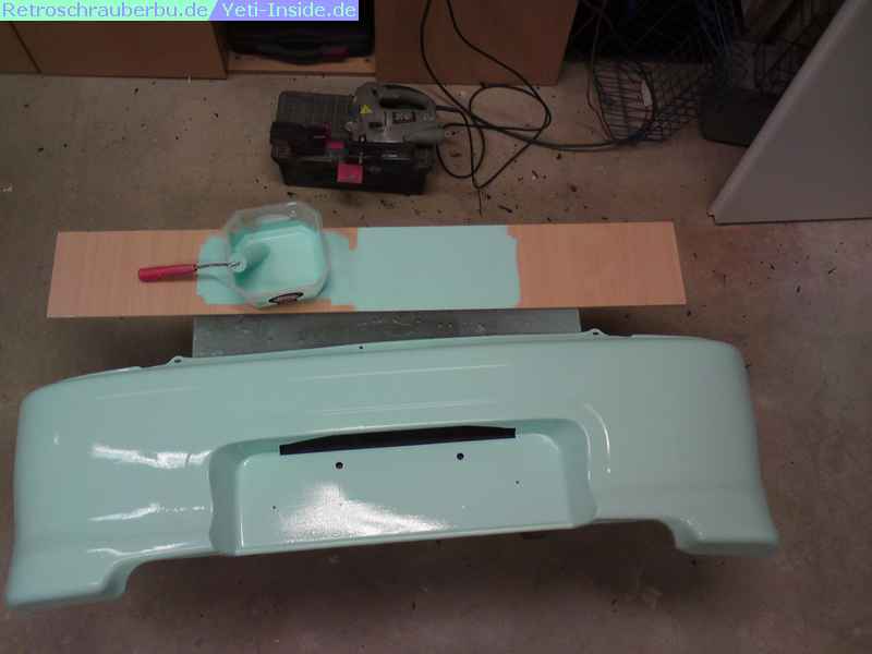

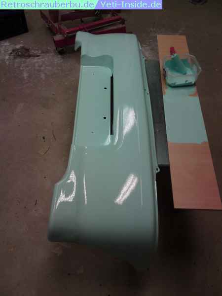

Hach, ich liebe es, eine Halle mit Heizung ist schon der Knüller, draußen stürmt es und drinnen trocknet die Grundierung in Rekordzeit. Geil, in der alten Halle, hätte ich wahrscheinlich bis Montag warten können.
So konnte ich aber das Heck heute Abend noch lacken, jetzt liegt es in der Heizung zum trocknen.

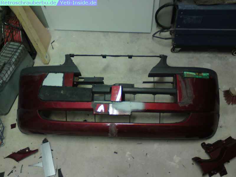

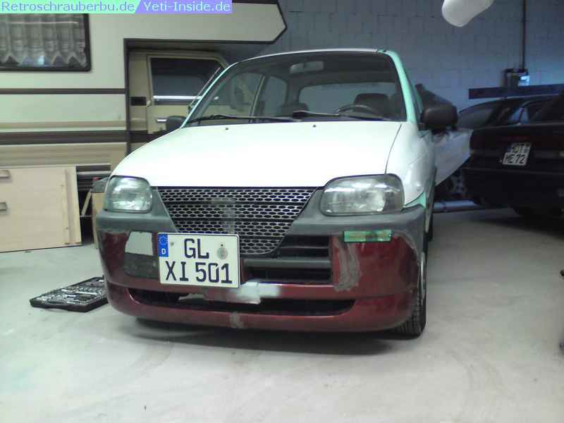

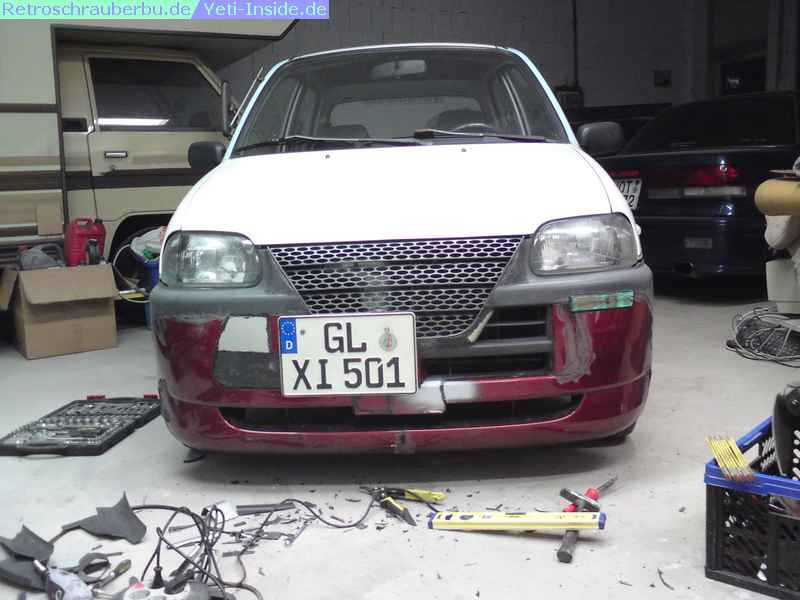

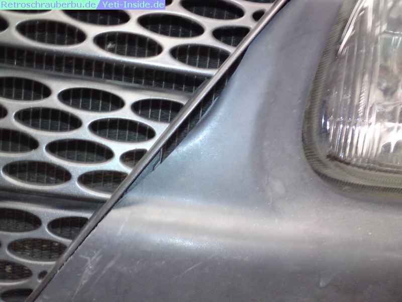

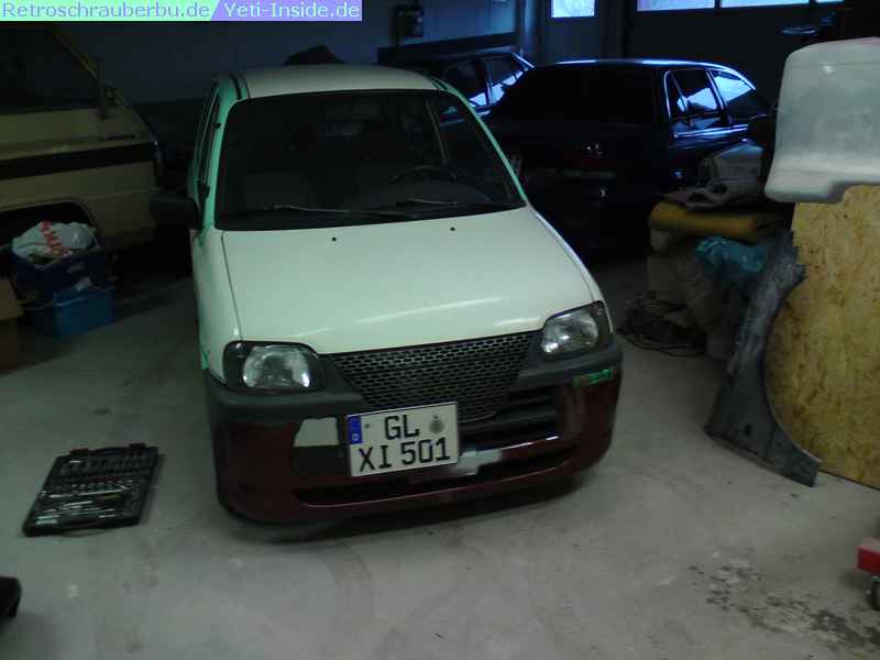

Der Tag stand heute wieder mal im Zeichen der Front, wie sollte es sonst anders sein. Die Front braucht noch viel Liebe. Heute ging es an den Rahmen für den Grill, ich modelierte im unteren Teil. Das nahm leider relativ viel Zeit in Anspruch. Auch einen neuen, zweiten Kennzeichenhalter habe ich angebracht. Die Front ist nun bis auf den zweiten Blinker vom Design her fertig:
Als nächstes steht nach dem zweiten Blinker dann die Fleißarbeit an . . . alle Nähte nachschweißen und evtl. auffüllen damit der Übergang schön glatt wird, alle Nähte von Innen nochmal verschweißen, damit auch alle Nähte schön stabil sind und dann natürlich der Wahnsinn . . . schleifen, schleifen, schleifen und spachteln und schleifen . . . . ähhhhh . . . .

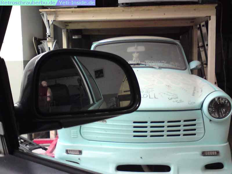

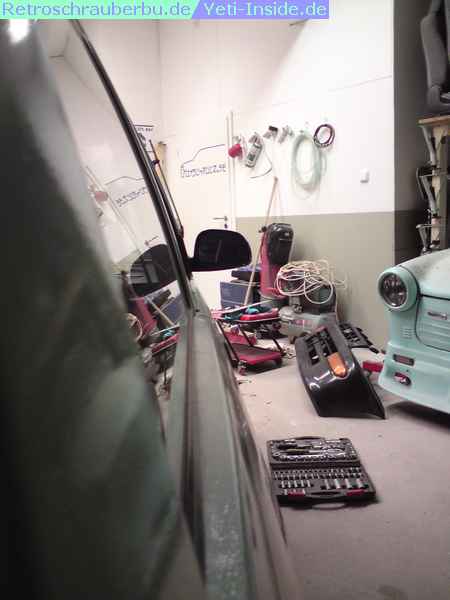

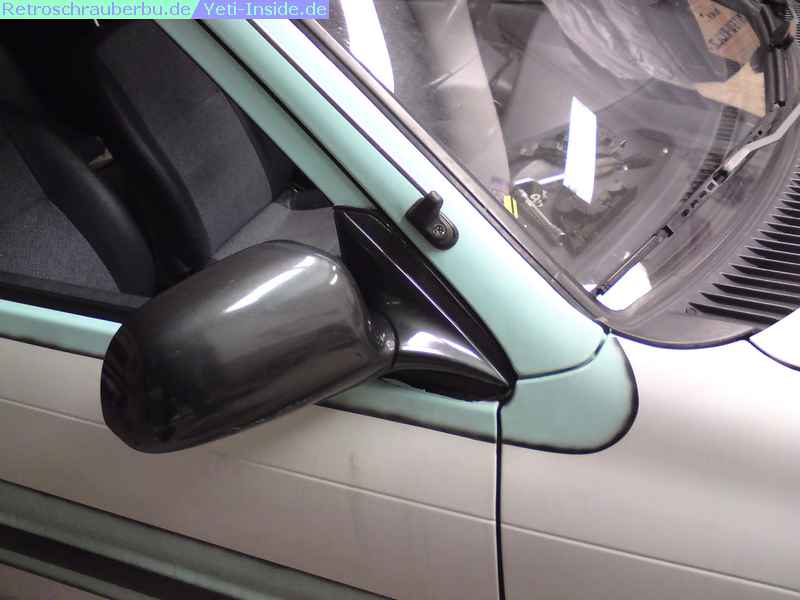

Also fällt kaufen definitiv aus . . . ich war mal im Lager wühlen und hab was gefunden was mir zusagte. Spiegel vom Lancer CA0 . . . erfüllen alle Anforderungen, Spigelglas separat verstellbar, beheizbar und wenn ich wöllte auch elektrisch verstellbar.
Also versuchte ich die an den Bolle zu bauen . . . ganz schöne Anpasserei und nen Adapterplatte brauche ich auch noch, aber es geht . . . . einer hängt probeweise schonmal am Auto:
Sieht garnicht so schlecht aus. Die Adapterplatte ist erstmal ein Muster aus dünnem Plaste, da werde ich morgen noch 2 Adapterplatte aus Blech fertigen . . . das Blech hat eine unkonventionelle Quelle, mehr aber dazu morgen Abend.
Anschlusstechnisch habe ich mich auch schon gekümmert, natürlich war hierfür auch wieder Bernhard aka GTi-Proll meine Anlaufstelle. Die Verkabelung für die Spiegelheizung ist schon geklärt, die kann ich dann auch direkt anschließen . . . cool . . . mit der elektrischen Verstellung tun wir uns noch etwas schwer, da ich keinen Verstellknopf aus einem CA0 habe . . . die haben nämlich 9 Pins, die C50 Verstellknöpfe, wo ich auf Anhieb 7 Stück da hätte, haben nur 7 Pins . . .
Egal, einstellen muss man die Spiegel ja nicht so oft . . . da die ja ein festes Gehäuse haben. E-Zeichen ist auch drauf . . . alles fein legal . . .
