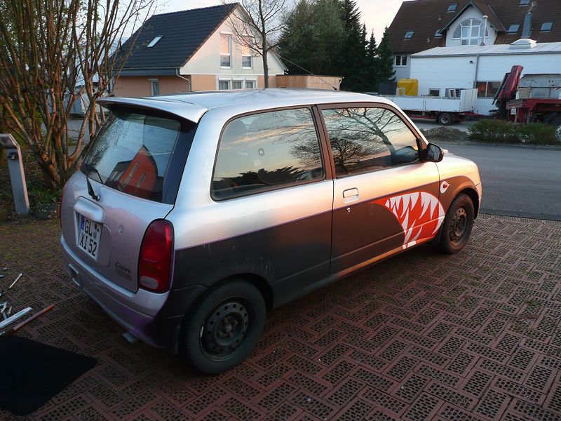

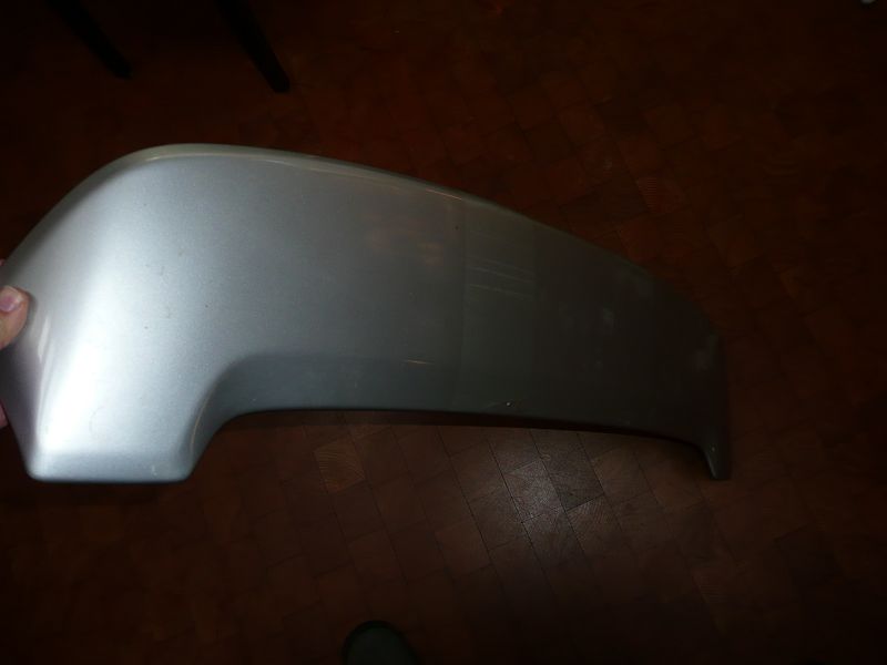

Als erstes mussen mal die Rennstreifen vom Spoiler runter, mit dem Föhn ging das aber ganz gut, Folie ab, die Klebereste hab ich mit Verdünnung dann noch entfernt:

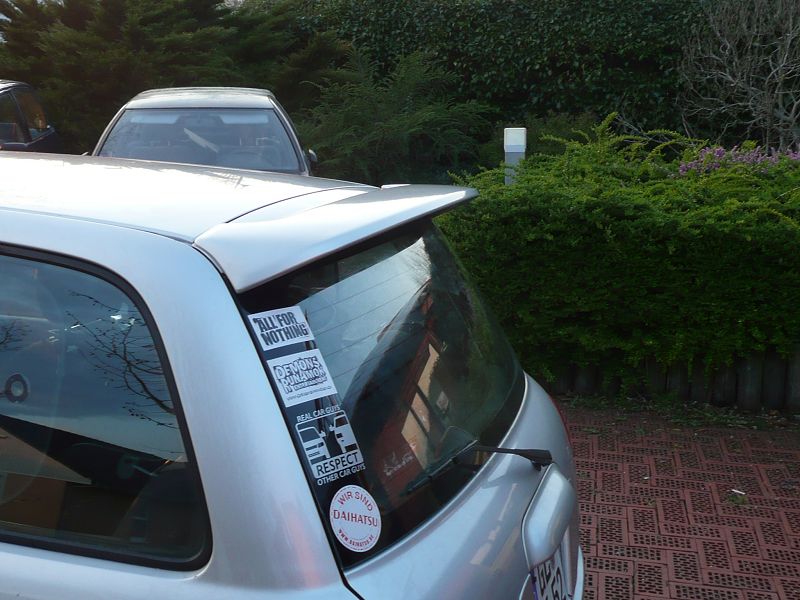

Und dann dran mit dem Ding, dachte ich . . . aber entweder ist meine Heckklappe oder der Spoiler tierisch verzogen. Nach dem Schablone bauen und Löcher bohren hatte ich das Problem, das der Spoiler nicht ganz an lag. Auch nach dem Vergrößern der Löcher nicht. Naja, Scheiße ist, wenn man sich nicht zu helfen weis, also Karosseriekleber in grau gegriffen und das Ding zusätzlich zum verschrauben noch vollflächig verklebt. Sieht jetzt sauber und ordentlich montiert aus und wird definitv halten:
Macht schon was her die Theke.

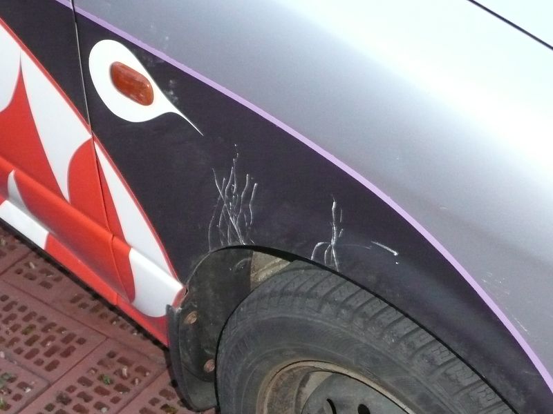

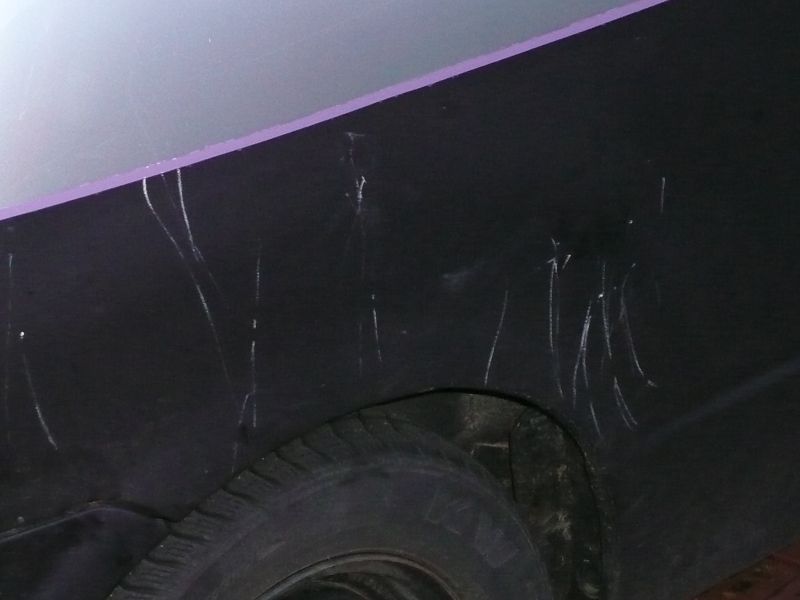

Auch das Kind findet gefallen am Bomber (und an Kreide):
Soll er machen, kann man ja wieder abwaschen (wenn man will).

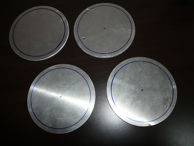

Achso und mit den Felgendeckeln habe ich auch schonmal (planerisch) angefangen, jetzt ist zumindest schonmal klar wohin die Reise gehen soll:
Permanentmarker an Zirkel gepimpt und schon hat man eine passende Markierung

... die Sache mit Tafellack und Tafelkreide hatte der Kleine aber schnell raus
