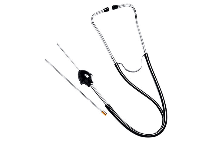

Ich habe mir mal jetzt das hier besorgt.
https://cdn1.louis.de/content/catalo...003970_910.JPG
Mal schauen wer noch Ideen hat einfach her damit
