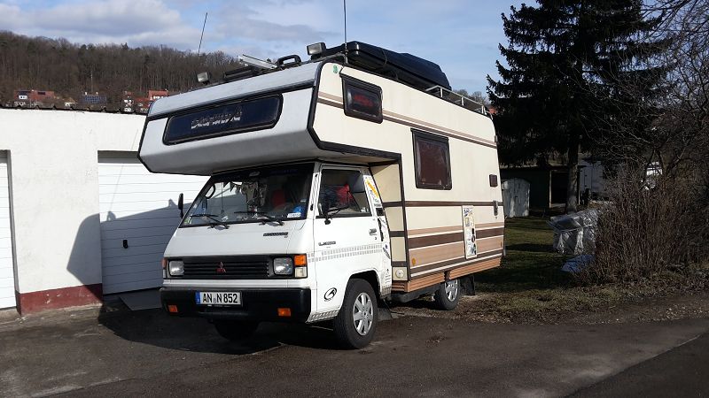

Aber als Dennis mir eines Tages via mail den Hinweis gab, daß bei uns um die Ecke ein Erst-Serie L300-WoMo stände, stand ich ein Telefonat später bei der Anbieterin vor der Garage , des Hauses das verkauft und dessen Garage geräumt werden sollte - der "Rudi" mußte nach 20 Jahren weg - und ich nahm ihn mit (kein Balkan, kein Afrika - nein Rudi so leicht entkommst du uns nicht, heimlich auf´nem Überseecontainer davon schaukeln, wie tausende deiner niedergerittenen Verwandten - jetzt ist Schluß damit) ...
Wie schon kurz angerissen - das erwähnte "Refit" war der Plan ... doch die Notwendigkeit, um den ersehnten TÜV-Stempel zu bekommen, sieht eine Restauration vor .

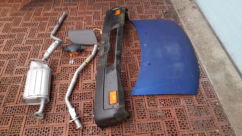

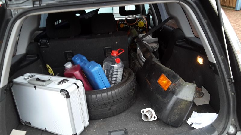

Da ich schon ein paar Teile für Mo gebunkert hatte, wollte ich die auch direkt noch mitnehmen:

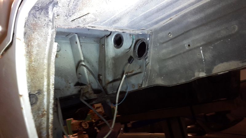

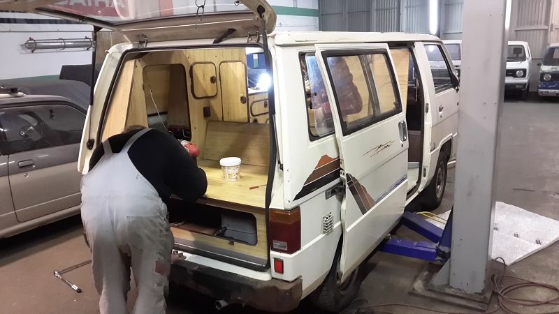

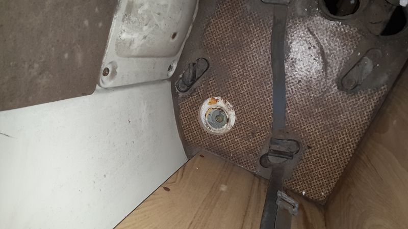

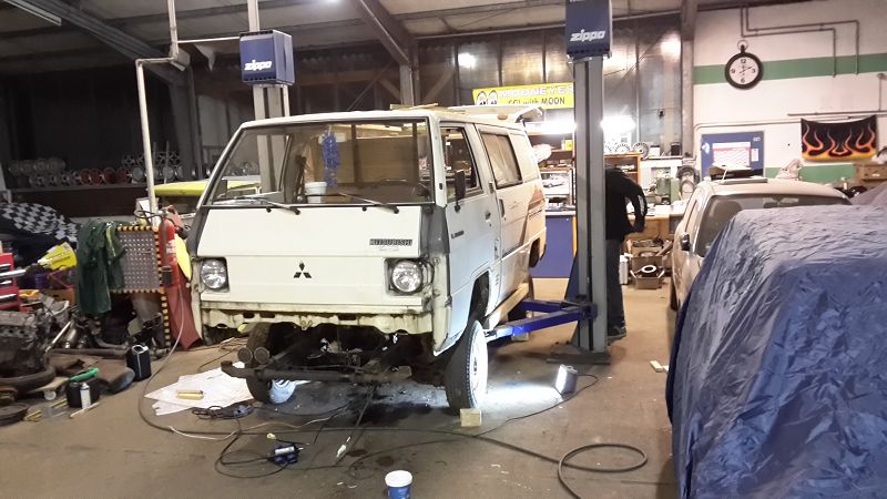

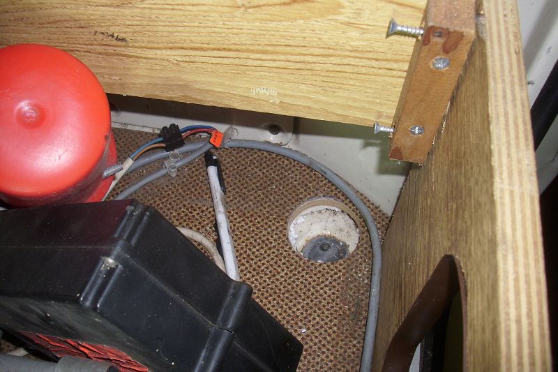

Und dann ging es ans eingemachte! Die Karosse sollte vom Rahmen runter. Problem an der Sache war nur, das die Wohnmobilausstattung auf einem flächig gelegten Boden aufgebaut war und man hätte eigentlich die komplette Ausstattung demontieren müssen, da man sonst nicht an die Schrauben kommt die Rahmen und Karosse verbinden.
Wir demontierten aber nur ein paar Teile und entschieden uns dann von unter dem Auto Schablonen anzufertigen um dann von oben die Lochsäge kreisen zu lassen. Die Löcher sind nämlich hinterher kein Problem, da sie nicht sichtbar sind.
Während Martin die Löcher bohrte kümmerten Sven und ich uns um alles was sonst noch zwischen Karosse und Rahmen ist, also trennten wir nach und nach alle Leitungen, Bautenzüge usw. auch das Lenkgetriebe wurde vom Rahmen gelöst und die Lenkung getrennt.

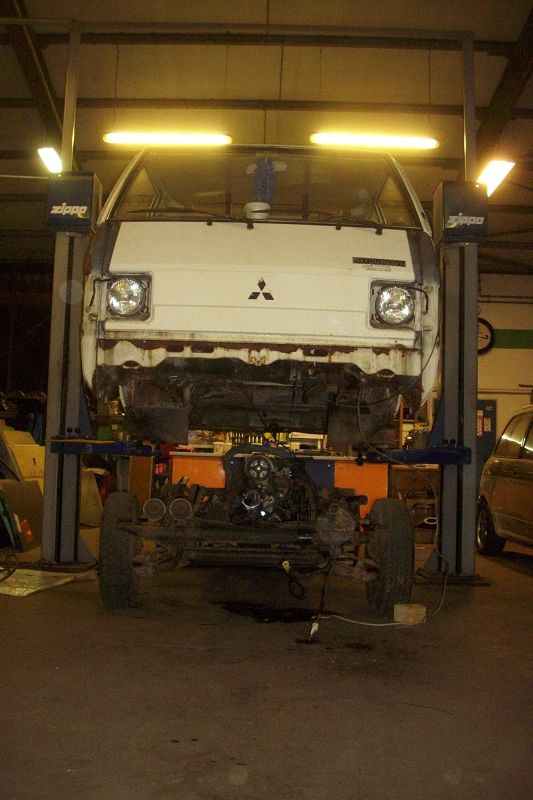

Und dann war es soweit, wir konnten die Schrauben zwischen Karosse und Rahmen lösen und die Karosse anheben. Ich glaube das Video zeigt ganz gut was für ein heftiger Moment das für uns alle 3 war. Wir machen alle 3 schon über Jahre an Autos rum, aber so eine Größenordnung haben wir alle noch nicht gemacht.
Da hängt se nun die Karosse:

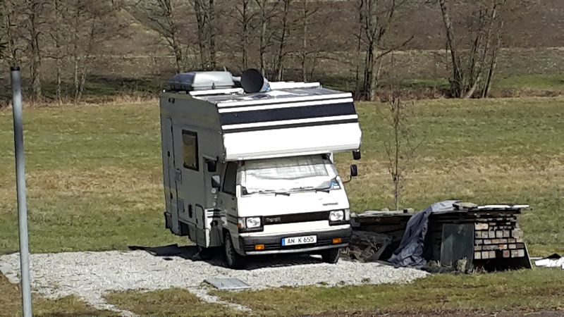

Der Samstag begann für uns ersteinmal mit einem Weg zum örtlichen Teilehändler, wir wollten noch Meterware Bremsleitungen besorgen. Auf dem Weg dahin kamen wir an einem Grundstück vorbei wo diese beiden Schätzchen standen:
Natürlich hielten wir an und klingelten, auf unseren Eingangssatz: “Guten Tag, wir haben die 2 L300 gesehen.” entgegnete uns der Besitzer erstmal: “Das könnt ihr vergessen, die kriegt ihr nicht!”. Nachdem er aber merkte, dass wir ihn nur auf das L300-Womo.de Forum hinweisen wollten und selbst L300 Besitzer und Fans sind, kamen wir noch richtig gut ins Gespräch. Ich hoffe der Besitzer findet den Weg ins Forum.

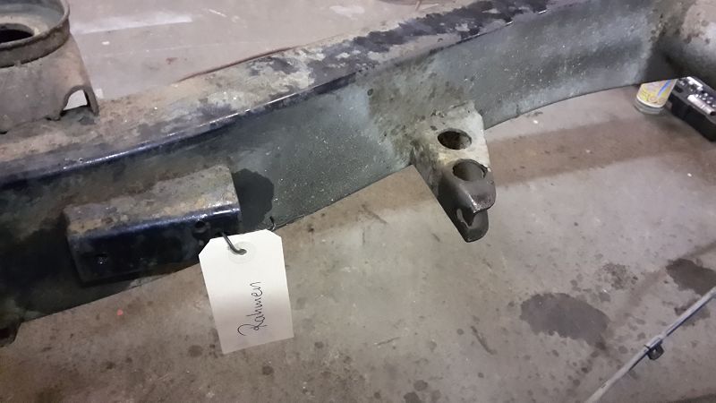

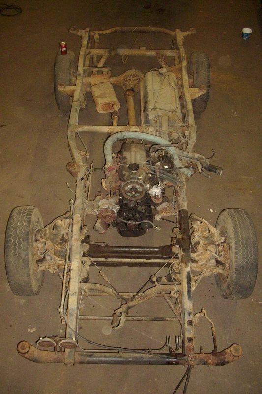

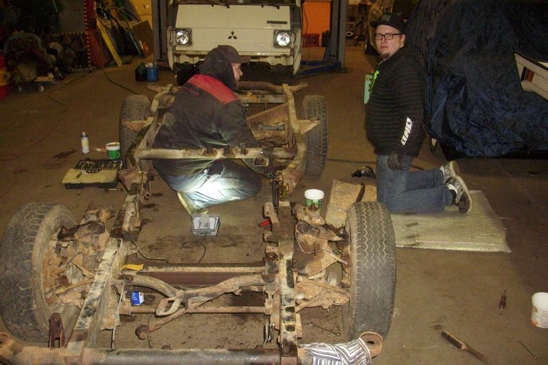

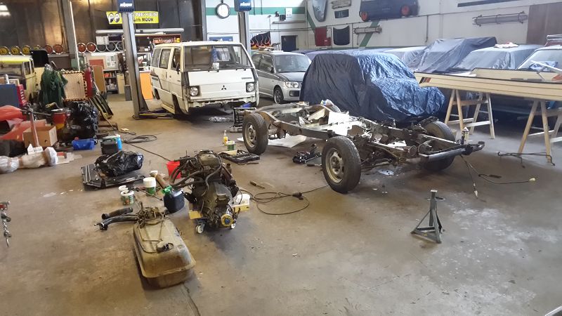

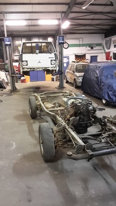

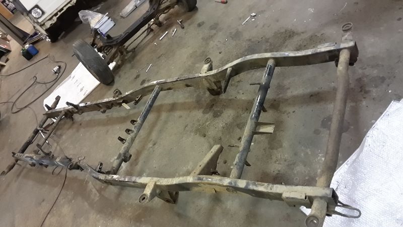

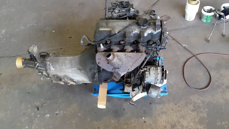

Dann ging es wieder in die Halle, es wartete ja noch Arbeit auf uns. Obwohl Martins Wochenendziel, das Trennen der Karosse vom Rahmen, bereits erledigt war, riefen wir ein neues aus . . . Rahmen strippen, damit der Rahmen und die Achsteile zum Sandstrahler können.
Das ging dann auch gut voran, als erstes flog die Kardanwelle, dann das Getriebe samt Motor, der Tank, alle Bautenzüge und Leitungen und dann die Achsen raus. Natürlich haben wir alles fein säuberlich beschriftet ;-) damit wir wissen wie alles wieder zusammen kommt. Nun gut, da Mo es sehr genau mit dem Beschriften nahm, hat Sven sich einen kleinen Scherz erlaubt . . . siehe drei Bilder tiefer ;-) .

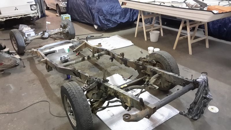

Was so schnell geschrieben ist, dauerte dann doch fast den ganzen Tag, aber jetzt ist der Sandstrahler am Zug:

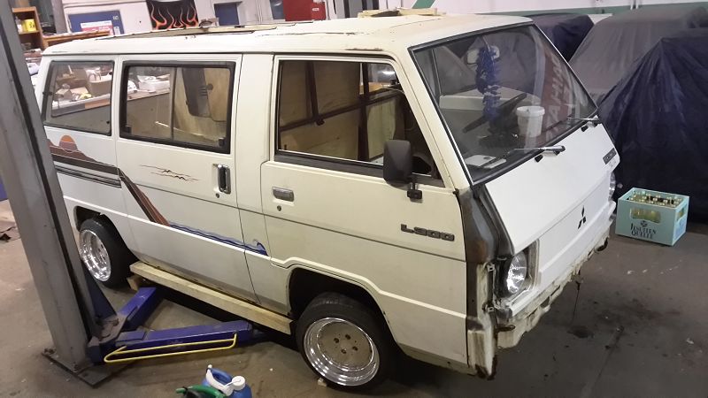

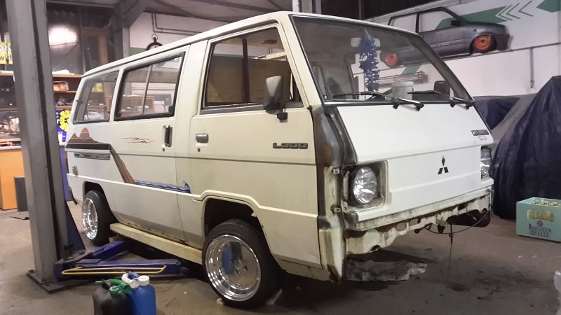

Und da wir am Abend noch etwas Zeit hatten spielten wir noch etwas mit Felgen und auch wenn der L300 leider so nicht werden wird (soll ja H tauglich werden) motiviert diese Optik doch schon heftig den Wagen weiter zu bauen:

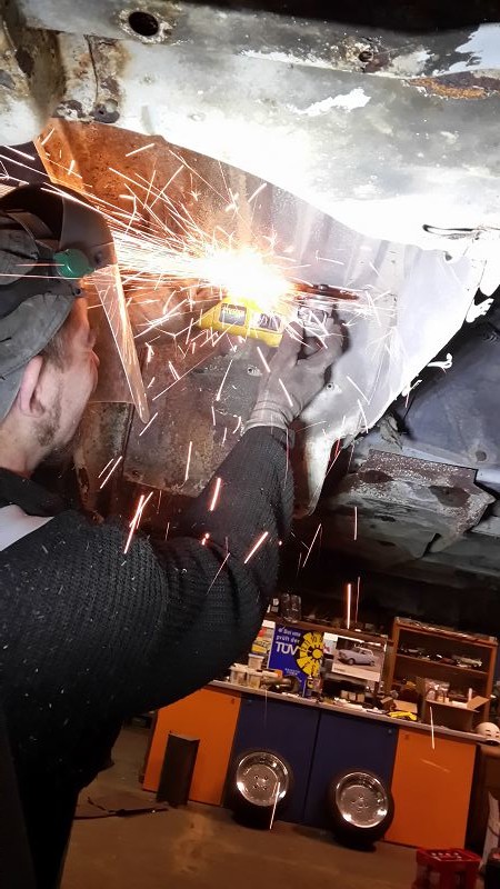

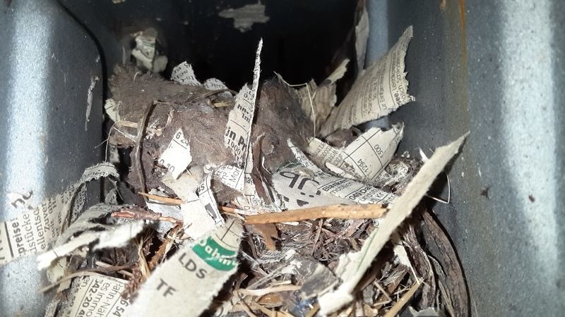

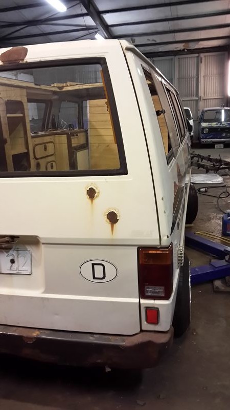

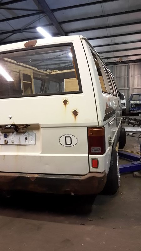

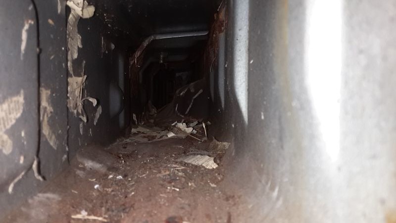

Außerdem schauten wir uns noch etwas an der Karosse um, 2 Bleche von den vorderen Radhäuser mussten schonmal weichen, außerdem haben wir das Heim der Maus im Heckblech entfernt:
