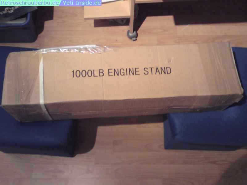

Dann war heute auch noch UPS da. Die brachten den neuen Motorständer:
Vorgestern Abend bei Ebay gekauft und mit PayPal gezahlt, heute angekommen. Geile Leistung, sowohl von TC-CAR-CARE auf Ebay, also auch von UPS, denn dieses Teil kommt aus München . . . .
Alt 04.02.2010, 21:52   #190
Das Teilchen habe ich auch in der Halle stehen. (Hab ich aber ehrlich gesagt, noch nicht benutzt).
