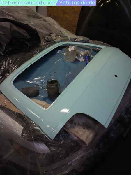

Melanie kümmerte sich ersteinmal um die aktuelle Standartarbeit am Bolle, Lack auf die Heckklappe:

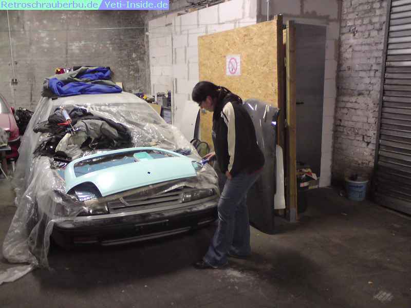

Ich richtete in der Zeit ein Frontblech, da man nach Anbau der neuen Haube deutlich gesehen hat, das der Bolle vorn auf der Beifahrerseite schonmal einen in die Fresse bekommen hat, nun passt es alles so halbwegs wieder:

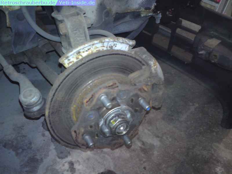

Dann ging es an die Bremsen, die sahen so aus:
Scheiben haben es hinter sich, aber die Beläge haben fast noch vollen Belag, aber waren vom Trägerblech auch schon total vergammelt.
Dank der Anleitung hier im Forum ging das filetieren der Bremse schnell und ohne Probleme, neue Scheibe drauf:

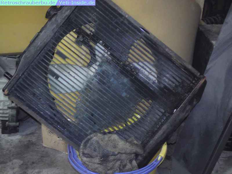

Der neue Kühler den ich von Martin hab könnte rein:
Leider noch ohne Befüllung, hab festgestellt das ich garkeinen Kühlerfrostschutz gekauft hatte . . . .ääääääääähhhhhhhh
Hatte ich schon erwähnt, dass der alte Kühler es hinter sich hatte?

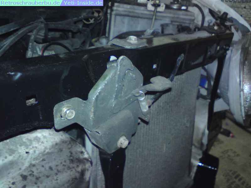

Das Haubenschloss könnte wieder dran und eingestellt werden:

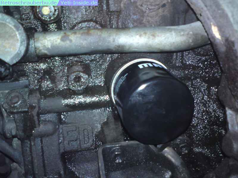

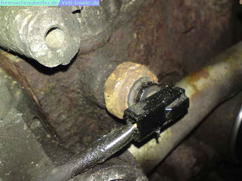

Hmm Ölwechsel ist auch noch fällig, also raus mit der alten Plörre, Ölfilter ab und dann erstmal den Motorblock gereinigt, der war ja total versifft. Dann den neuen Ölfilter dran und einen neuen Dichtring an die Ölablassschraube. Vor dem befüllen wollten ich aber noch den Temperaturfühler vorn am Motor nachziehen, denn dort kam auch Öl raus. Leider habe ich verzweifelt nach einer 24er Nuss gesucht, in meinem Knarrenkasten war keine . . . der zweite Knarrenkasten war irgendwie ganz verschollen und der dritte ist im Kofferraum vom weißen Trabi eingeschlossen . . . .
Ok, also auch das erst morgen fertig machen, wenn ich den Schlüssel für den Fussel mit in die Halle genommen habe.
Auf dem Bild sieht der Motorblock noch schmockiger aus als er ist, weil er noch nass ist.

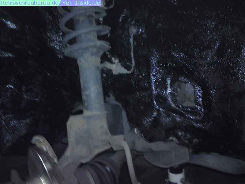

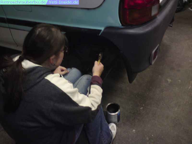

Mel kümmerte sich in der Zeit um die Konservierung der Radhäuser, auf der Beifahrerseite haben beide Radhäuser jetzt die erste Schicht Unterbodenschutz:
Das ist der Öldruckschalter und oft siffts da aus dem "Kontakt" und nicht am Gewinde vorbei. Da wird wahrscheinlich nur ein Wechsel helfen
Alt 17.10.2010, 10:20   #163
Hi, Dennis . . . ja du hast recht . . . irgendwie war ich gestern in ner geistigen Umnachtung . . .
Der Öldruckschalter sieht ja auch so aus wie bei Mitsubishi, hätte ich eigentlich identifizieren müssen . . .
Und am Womo hab ich den ja letzens erst getauscht weil das Öl aus dem kontakt kam . . . .
Mal sehen wie der am kaputen Motor aussieht, sonst werd ich da wohl nen neuen ordern müssen . . .
Danke für den Hinweis . . .

Am Bolle hab ich dann den Öldruckschalter getauscht, am alten kaputen Motor vom Crankwalker war noch einer dran, der is zwar nicht schön, aber furztrocken:

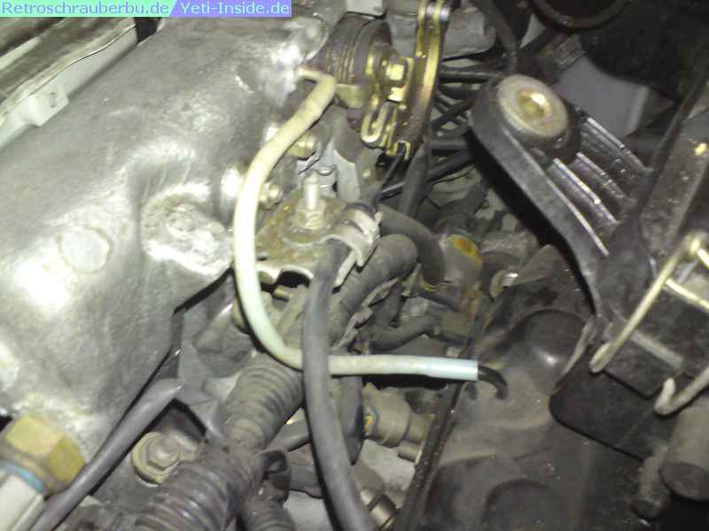

Dann hab ich mich um die Unterdruckschläuche gekümmert, den im Luftfilterkasten war ja Öl.

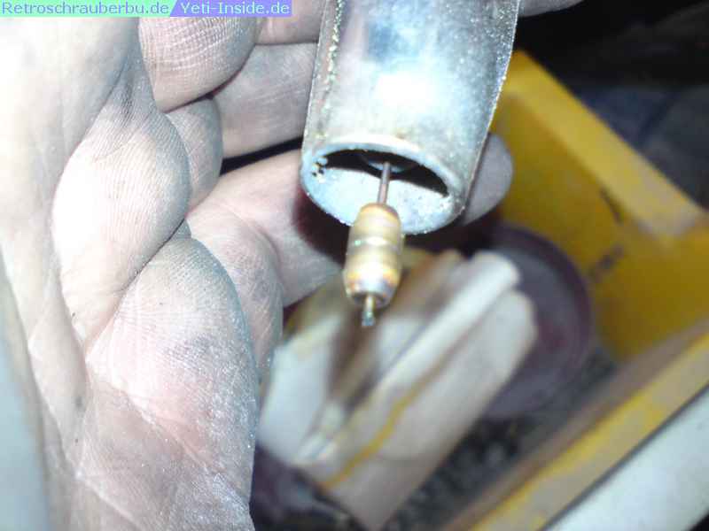

Das Ventil was ich im kleinen Schlauch von der Ansaugbrücke zum Ventildecker versteckt, war aber frei, es lies sich problemlos eine Schweißdraht druchschieben:
Das Ventil in einen neuen Schlauch gepackt und wieder eingebaut:
Den dicken Schlauch der hinten vom Motorblock zum Luftfilterkasten geht, den hab ich auch mal ausgebaut, der ist komplett druchgänig, wenn ich ihn grade biege kann ich durchgucken. Muss da auch nen Ventil drin sein? Oder ist der immer ganz normal offen?

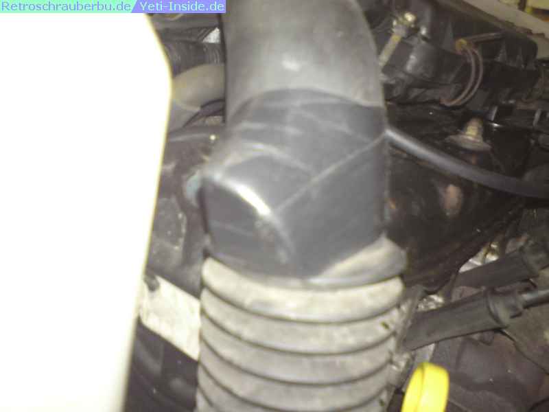

Was komisches hab ich dann auch noch entdeckt, am Luftansaugschnorchel ist ja über dem flexiblen Stück ein Loch, dieses hat der Vorbesitzer zugeklebt:
Kann sich jemand erklären was er damit bezweckte? dürfte doch keinen großen Einfluss auf den Motorlauf haben oder? Ich kenn das nur von den alten Vergasermotoren, das man da den Schnorchen auf Sommer und Winterbetrieb stellen kann . . .

der große Schlauch für die Kurbelgehäuseentlüftung muss frei sein. nur im dünnen Schlauch zum Ventildeckel steckt die Düse.
Das Loch im Ansaugschnorchel könnte zur Reduzierung von Resonanzen des Ansauggeräusches dienen... ist aber auch nur ne Vermutung.

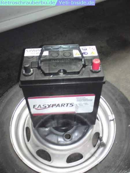

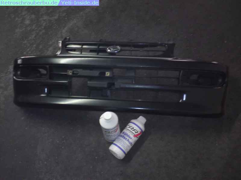

Deshalb war ich gestern Mittag beim Teiledealer, die Bremsklötze reklamieren, neue hatte er für heute bestellt und ich hab die heute abgeholt. Außerdem gab es noch ne neue Batterie für den Bolle und Kühlerfrostschutz hab ich auch geholt.
Dann war ich gestern Abend noch bei Daniel aka. MrHijet, mir als Dauerleihgabe eine Front abholen, nochmal danke dafür!

Auch den Heckklappe bekam endlich die finale Schicht Klarlack, die Tage die Scheibe noch rein und dann anbauen:

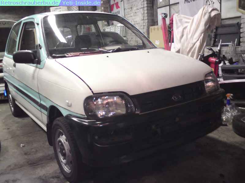

Die Front von Daniel und die Winterreifen die ich von Martin geholt hab fanden auch ihren Weg ans Auto:
