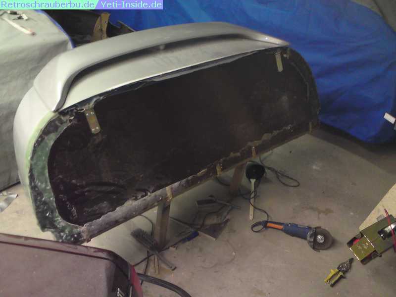

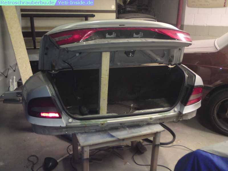

In den letzten 3 Tagen bin ich mal wieder dazu gekommen an der Kiste für das Womo weiter zu bauen. Das Galant E50 Heck dümmpelte jetzt ja schon ne ganze Zeit in der Halle rum.
Also hab ich mal dran weiter gebaut. Als erstes stand das einsetzen der Rückwand auf dem Plan, nachdem die Rückwand dann noch mit Winkeln versteift wurde, habe ich die schafen Kanten der Seitenteile zur Rückwand hin und den Übergang zwischen Rückwand und Boden mit GFK laminiert. Leider ging mir das Gasfaservlies aus. So konnte ich nicht alle scharfen Kanten laminieren, da muss ich erst Nachschub holen.
Dafür fand dann die Heckklappe wieder ihren Platz, zusammen mit den Scharnieren. Ein paar Abschlussarbeiten muss ich noch machen, wie die hintere Kante der Heckklappe, auch muss dort noch eine Dichtung hin, damit kein Wasser in die Kiste läuft. Wenn ich damit durch bin steht das Anpassen der Stoßstange auf den Plan und dann muss die Kiste auf der Rahmenverlängerung des Womo festgeschraubt werden und die Beleuchtung muss noch angelötet werden. Und natürlich braucht die Kiste dann auch noch Lack. Aber dazu dann wenn es soweit ist.

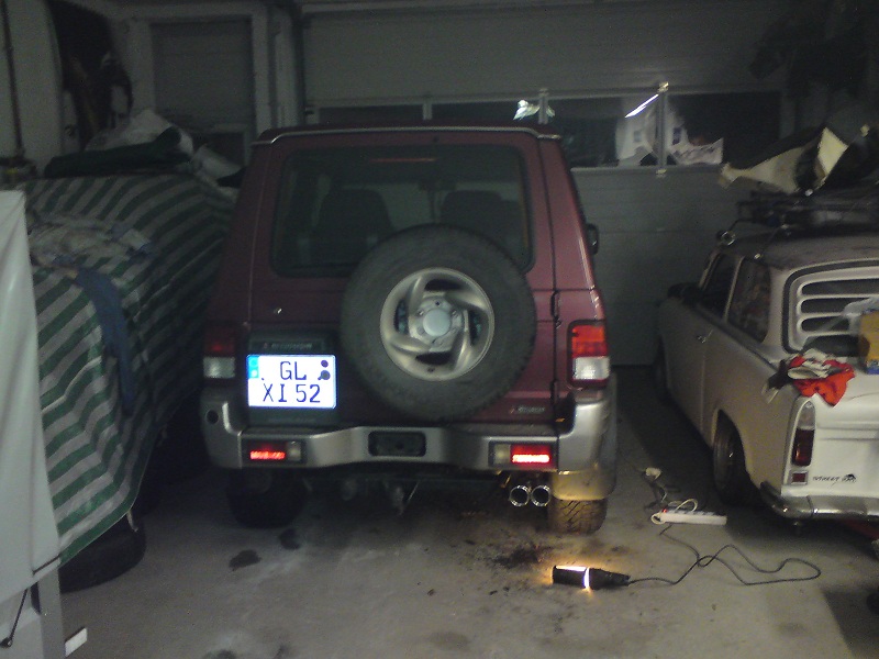

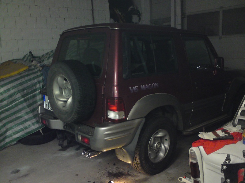

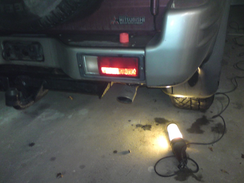

Ich war am Montag auf der Motorshow in Essen.

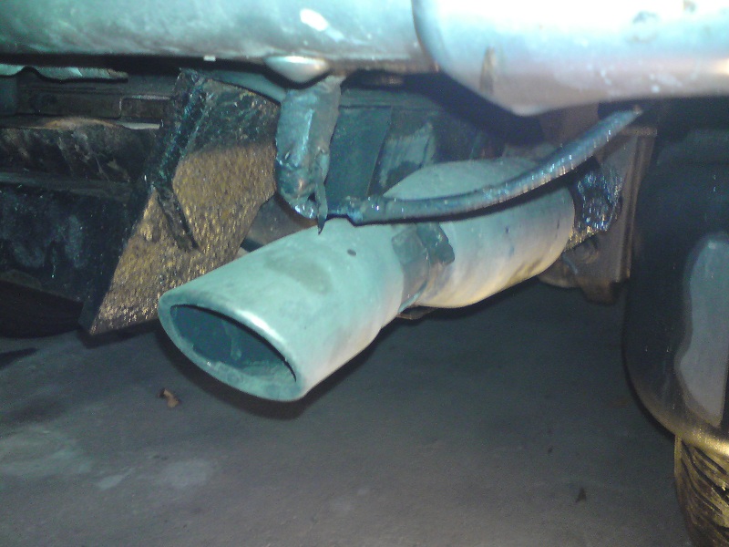

Auf der Motorshow schaue ich meist nach Auspuffanschweißblenden, dort kann man die ab und an günstig bekommen und viel wichtiger, man kann sie mal in die handnehmen und im Original ansehen.
Auch dieses Jahr hatte ich mich für eine Doppelrohrblende mit 76 mm Endrohren entschieden. Am Galloper war dringend Handlungsbedarf, so rumfahren ist irgendwie nicht meins:
Der Klang vom Galloper ist in Ordnung, lauter will ich ihn nicht haben, das Fauchen ist perfekt so, also reicht eine Blende um die Optik zu verbessern.
Ansich war der Anbau auch kein Problem, Schraubblende abgenommen, Endrohr abgeflext und Blende ausgerichtet und angepunktet. Soweit so gut, leider waren aber 2 der 3 Schrauben des Flansches vom ESD total gammelig, hier kam ich nur mit Gewalt weiter. Nachdem ich die Schrauben endlich ab hatte, konnte ich die Blende ordentlich verschweißen. Der Anbau war dann mit neuen Schrauben, Muttern und neuer Dichtung kein Probem. Mit dem Ergebnis bin ich zufrieden:
