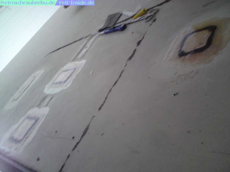

Und weiter im Text mit der Dachsanierung. Heut habe ich auf der Beifahrerseite alle Schrauben, Winkel usw. entfernt, dann wieder das gleiche Spiel wie gestern. Dach sauber machen, von Innen mit Kreb abkleben und dann von Außen Karosseriedichtmasse einbringen und Plaste”flicken” drauf machen. Leider bin ich nicht fertig geworden, denn mir ist die Karosseriedichtmasse ausgegangen, da muss ich morgen erstmal noch welche holen.

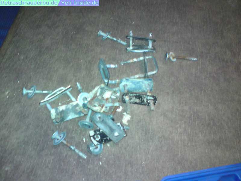

Hier mal nen Bild als Ansicht, was ich an Dachdruchführungen ausgebaut haben:
Da frage ich mich echt was sich die Vorbesitzer dabei gedacht haben soviel Metal durchs Dach zu jagen.

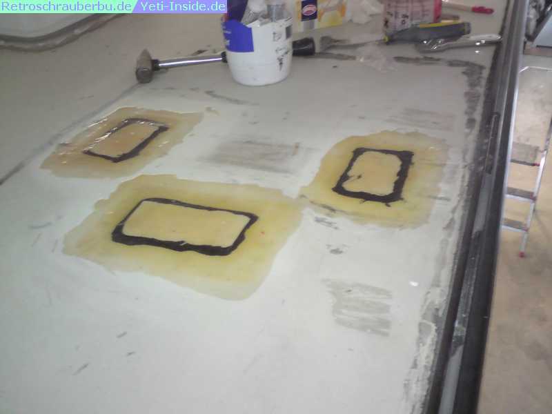

Am WE hab ich leider nicht so viel geschafft, hatte noch andere "Baustellen". Die 2 restlichen Flicken habe ich mit neu erworbenem Karosseriekleber aufgeklebt, nachdem ich die Löcher damit gefüllt hatte. Dann begann die GFK Schlacht, auf der Beifahrerseite sind nun alle Flicken mit Glasfaser und Kunstharz überzogen:

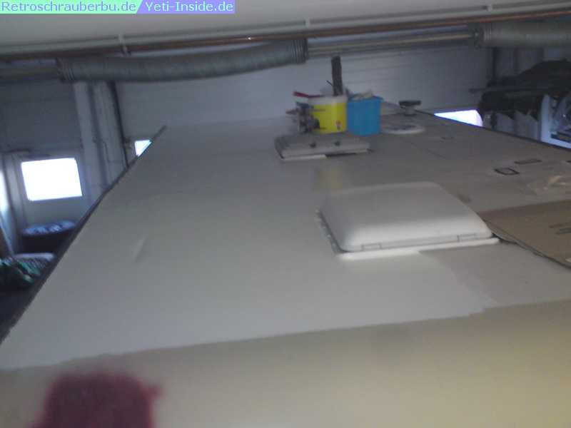

So, endlich mal wieder ein Zwischenstand am Dach, bei dem man einen Fortschritt sieht. Das halbe Dach ist fertig:
Da durch das Cremeweiß die Grundierung durchschimmert braucht das Dach 2 Schichten Lack.
