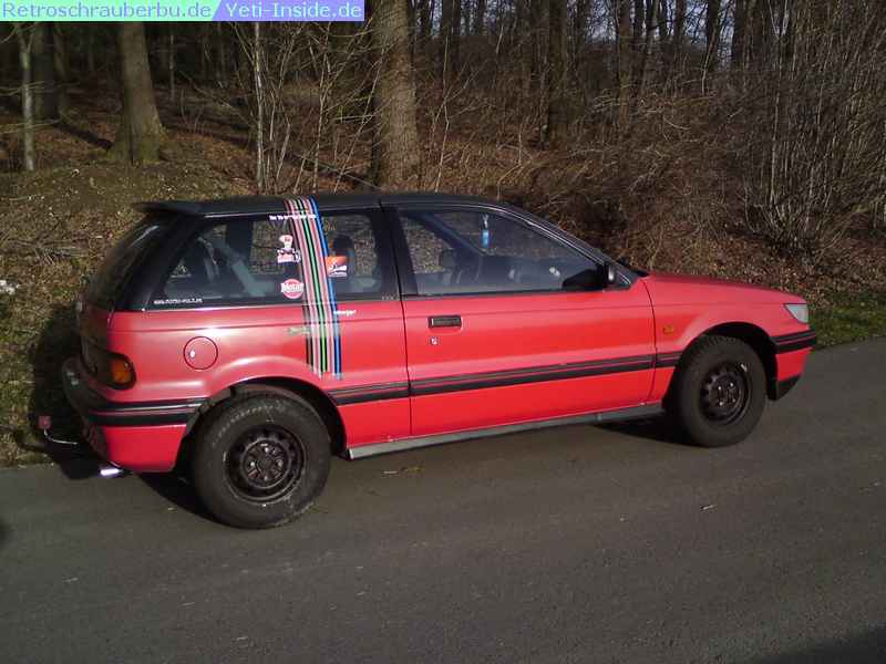

Hab mir nachdem der Appi jetzt weg ist, als Alltagsauto wieder einen Mitsubishi Colt C52A zugelegt. 90 Pferde, Baujahr 91, 130.000 km runter, Tüv bis 9/12, Zahnriemen und Steuergerät etwas über 1 Jahr alt, regelmäßig in Werkstatt gewartet.
Alus, neuwertige Winterreifen, Sportlenkrad, originale Nebler und Dachspoiler warn mit dran bzw. dabei.
Hier mal ein paar Bilder:
Ansonsten ist er echt in gutem Zustand, Rost hält sich in Genzen, nur ne kleine angenagte Stelle auf der Beifahrerseite hinten am Schwelleransatz. Ansonsten leider das 92er Dachrostproblem, aber das hab ich auch in den Griff beommen.
Er hat GL XI 52, also das Kennzeichen was der Yeti-Colt in seiner aktiven Zeit hatte bekommen. Weil ist ja nen C52A in GLXi Ausstattung. Ich hoffe der Colt weis was für eine Ehre das ist und welche Erwartungen ich in ihn setze.
Getauft wurde er von Proll schon liebevoll "Leila", da es im Mitsu-Rulz Forum schon die Diskussion gab welche Farbe er bekommen könnte und Lila zur Debatte stand. Er bleibt aber rot - mit dunkelgrauem Dach.
Es ist schon einiges an ihm passiert:
- Tieferlegung von Autotechniks VA auf Koni und HA auf Monroe Dämpfern
- AHK
- weiße Frontblinker
- Bende zwischen den Rückleuchten
- MP3 Radio
- neues Raid Lenkrad weil das alte sich auflöste
- Dach von innen und außen entrostet, Löcher verzinnt, konserviert und grau lackiert.
- Kriegsbeklebung begonnen
- neuer Luftfilter
- neues Thermostat
- Zündanlage komplett neu: Kerzen, Kabel, Kappe, Finger und Dichtung zw. Kappe und Verteiler

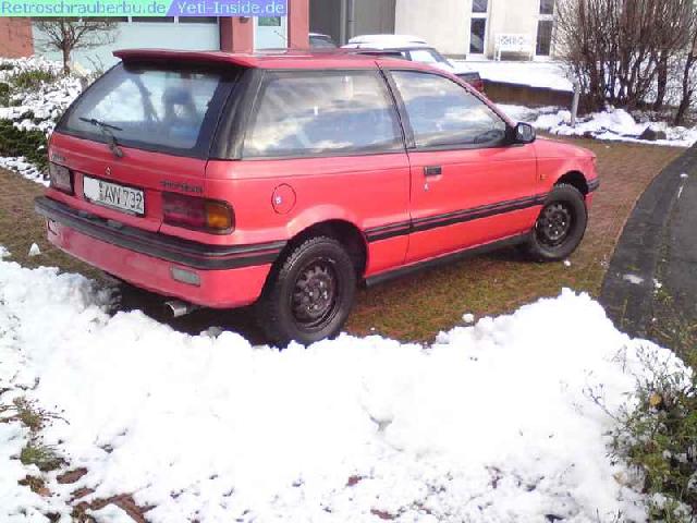

Noch ohne Tieferlegung:
Im Moment sieht er so aus (mit Tieferlegung):
In nächster Zeit wird noch einiges am Auto passieren, das Foha Spoilerkit liegt schon angeschliffen in der Halle.

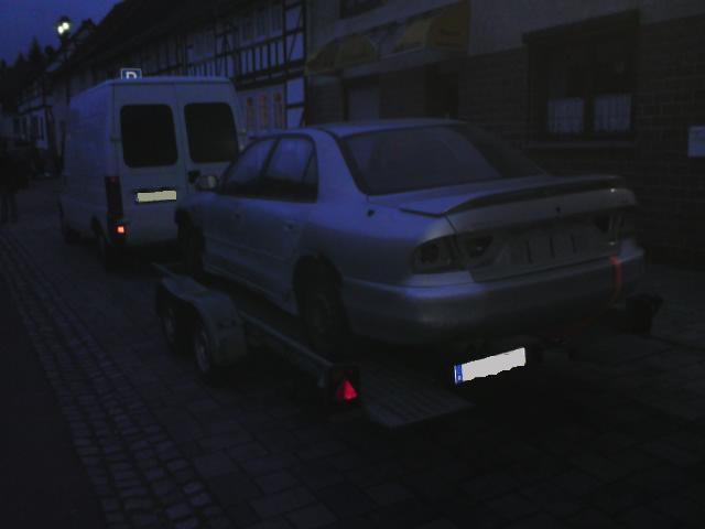

Im Februar war ich mit Staphan aka. LancerTruboFreak unterwegs. Wir waren in Gera und haben einen Galant E50 Schlachtwagen geborgen. 1000 km am Stück, mit Zwischenstopp in der Nähe von Eisenach bei Katrin und Thomas.
Hier ein paar Impessionen:

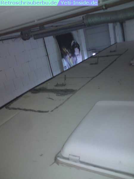

Heute ging die Sanierung des Womodachs weiter. Gestern hatte ich ja schon allerhand Dichtzeugs auf dem Dach entfernt und die Schrauben und Winkel auf dem Dach lose geschraubt. So sah es gestern vor Arbeitsbeginn auch noch auf der Fahrerseite aus:
Heute habe ich dann die Schrauben von Innen entfernt und die Löcher von Innen mit Krebband zugeklebt. Dann von Außen rund um die Löcher nocheinmal geschliffen und dann die Löcher mit Karosseridichtmasse von Außen ausgespritzt. Vorher hatte ich mir noch aus einem Deckel eines alten Farbeimers Plaste”flicken” geschnitten, die dann nochmal mit Karosseriedichtmasse auf die Löcher geklebt wurden.
Das ganze wird dann nochmal mit GFK überlaminiert wenn es trocken ist, damit es wirklich dicht ist. Aber die wohl größte Arbeit wird dann danach das komplette Dach anzuschleifen um es dann neu zu lackieren.
