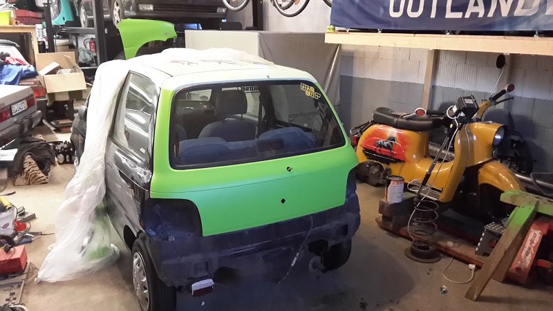

Der Bolle ist wieder im Fuhrpark und ich hatte bis auf das Wissen, dass er Winterkarre werden soll nicht so richtig die Ahnung wohin die Reise gehen soll. Für den ersten L501 Cuore den ich mal hatte, hatte ich mal einen 2 farbigen Fake gemacht, was mir irgendwie immernoch im Kopf rumschwirrte. Fraglich war nur in welcher Farbe.
Ein Besuch in meinem Lieblingsfarbladen, ja der mit der guten Graffitidosenauswahl, brachte Gewissheit. Impulskauf nennt man das glaube ich.
Ausgestattet mit Farbe und den Termin für das Daihatsu Treffen im Nacken konnte es los gehen.

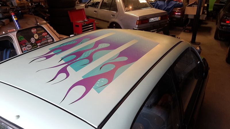

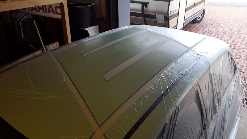

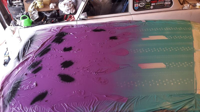

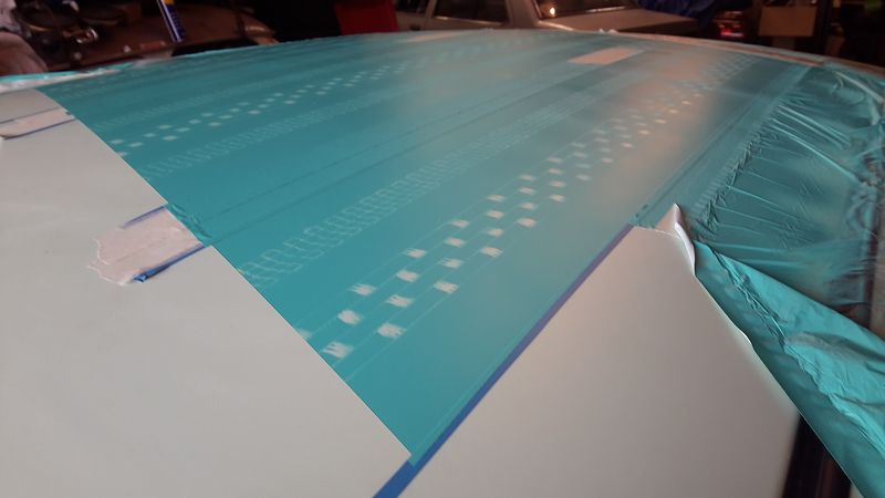

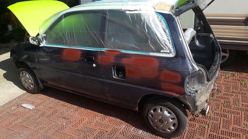

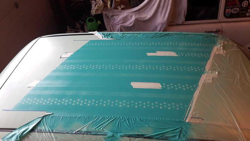

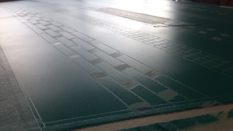

Das Dach wurde Apfelgrün lackiert und dann ein Design drauf abgeklebt und Schicht für Schicht lackiert:

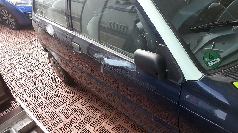

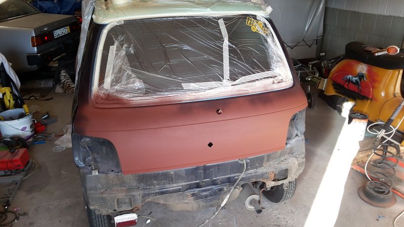

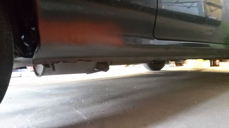

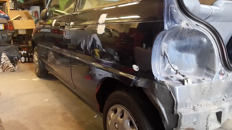

Dann folgten noch Arbeiten an der Karosse, das „Reflektorband“ was ich am Heck mal improvisiert hatte musste weichen, die Seitenblinkerlöcher wurden auf Mitsubishi Lancer Größe geweitet, die Beulen an den Seiten wurden gespachtelt (ein Durchgang musste reichen) und die Schwellerenden wurden entrostet:

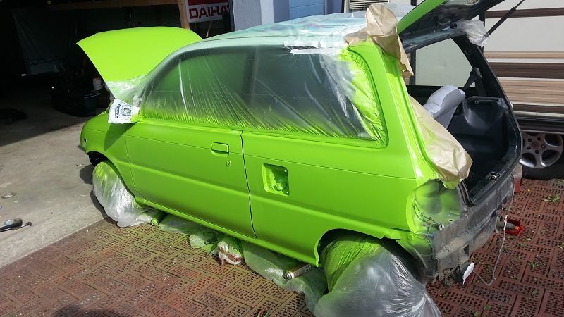

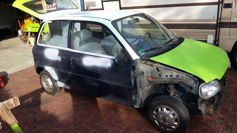

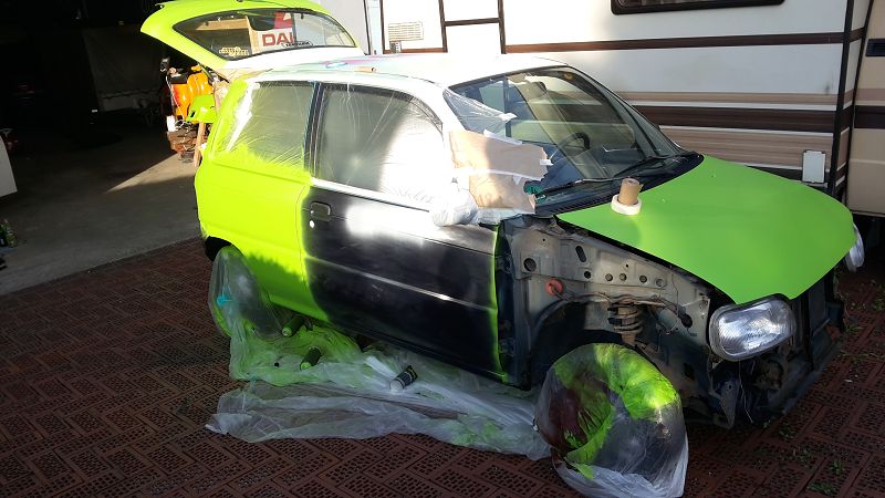

Die gespachtelten und blanken Stellen wurden noch grundiert und dann konnte der Wagen Stück für Stück in assigrün lackiert werden:

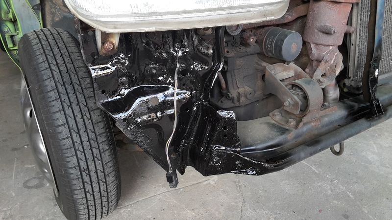

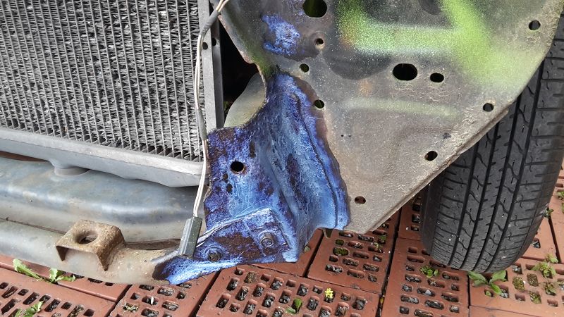

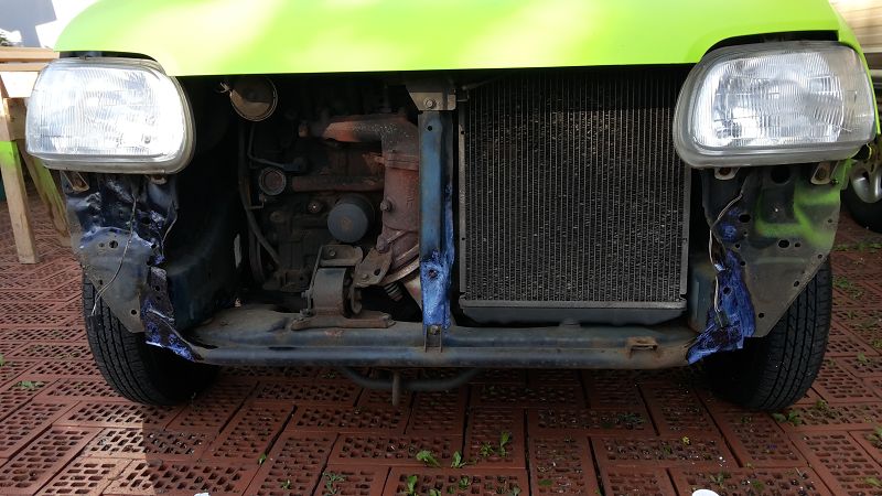

An der Front musste ich noch das Frontblech entrosten, mit Rostumwandler behandel und das ganze mit Rostschutzlack lacken:

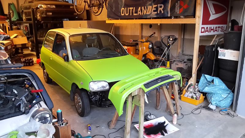

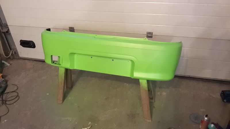

Und dann noch die restlichen Teile lacken und die Karre wieder zusammenwerfen:

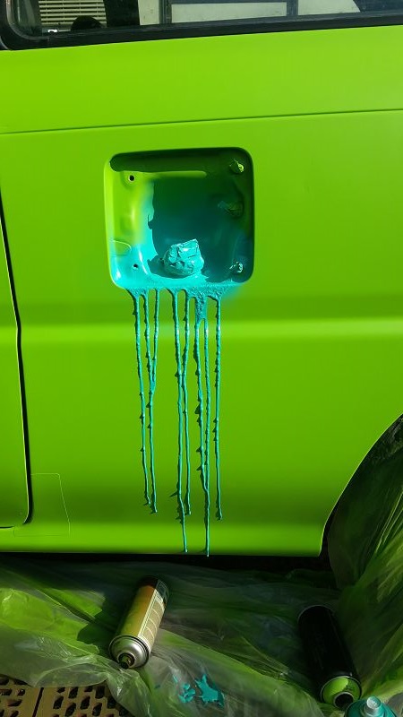

Scheiße, ich glaube ich hab mir unter der Tankklappe nen Läufer reinlackiert . . . kriegt man sowas wieder weg ;-D ?

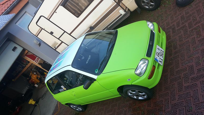

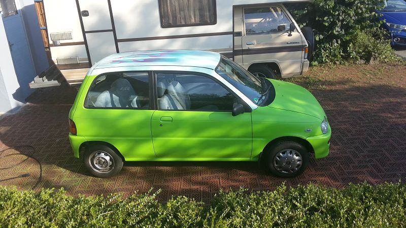

Dann noch die Alus die noch in der Halle rumlagen drauf geschmissen, ein paar Aufkleber drauf und noch ein paar „Sitzbezüge“ reingeschmissen und fertig ist der Bock.
Mir gefällt er so . . . Farbe knallt.
So konnte das Daihatsu Treffen kommen – aber das ist eine andere Geschichte :-D .
