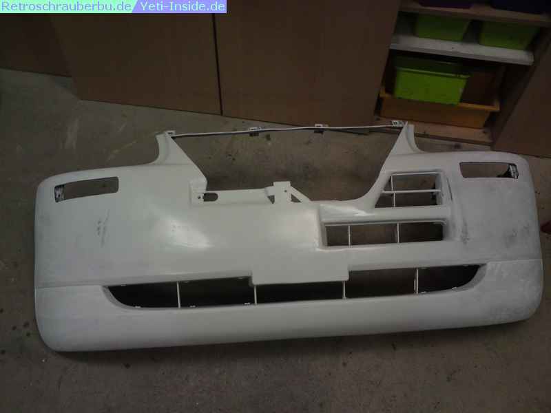

Die letzten Tage und auch heute haben Mel und ich uns mit spachteln, schleifen & lacken beschäfftigt.
Die Front von Bolle wurde weiter gespachtelt und geschliffen und dann gefüllert. Heute schliff ich dann nocheinmal die Front und auch wenn sie noch nicht makellos ist bekam sie ihren ersten Lack:

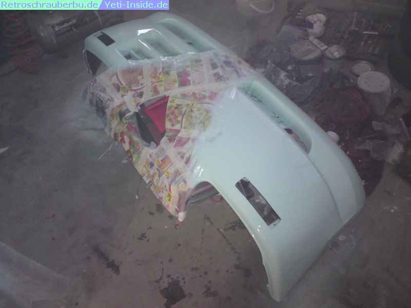

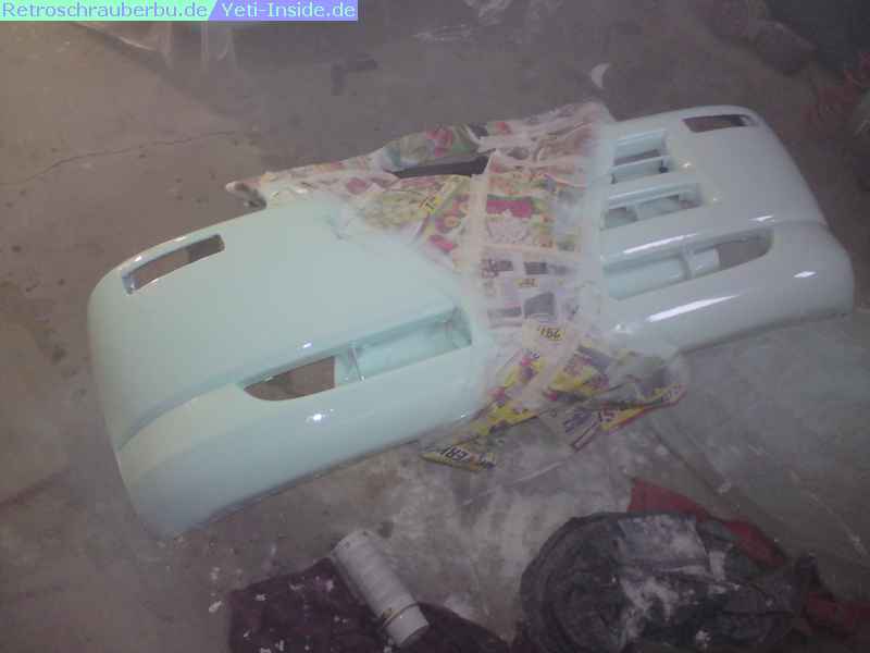

Da ich die Pistole grad mal in der Hand hatte, entschloss ich mich auch die Front mit der Pistole zu lacken. Deshalb fix den Teil der W09 bleiben soll abgeklebt und dann festgestellt, dass mein Restlack vom mint eingetrocknet war . . . . Stille . . . . Fluchen . . . . Improvisieren . . .
Unter der eingetrockneten Schicht des Lacks war noch ein Rest flüssiger Lack, den aus der Dose gekratzt und mit Verdünnung spritzfähig gemacht und dann drauf auf die Front . . . hat um Haaresbreite gereicht:
Leider hat es mir ein paar Bubsel vertrockneten Lack mit durch die Pistole geballert, so das ich ein paar Unschöne Stellen auf dem Lack habe, mal sehen ob ich die morgen etwas ausgeschliffen bekommen, aber Farbe ist drauf . . . passt :-D

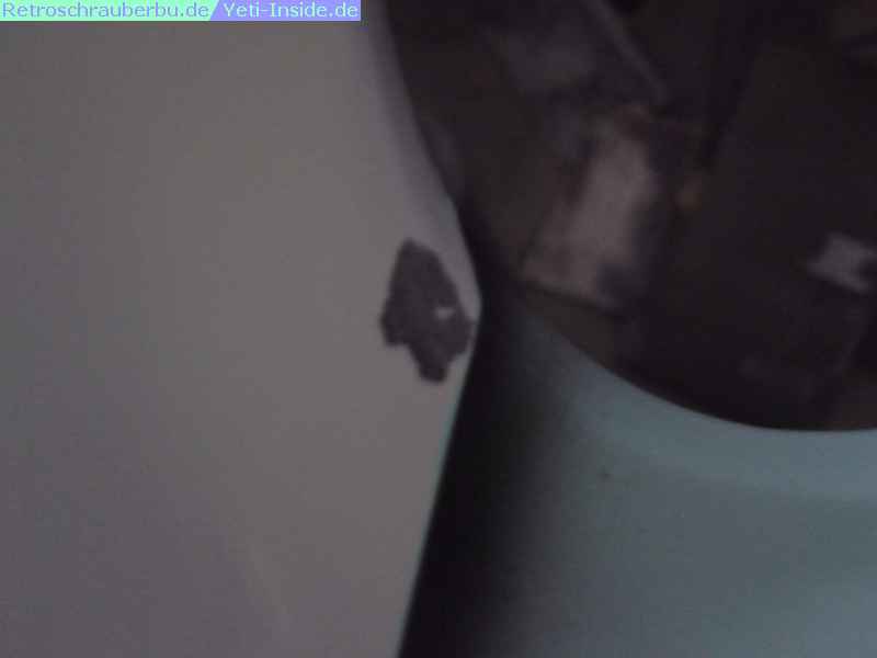

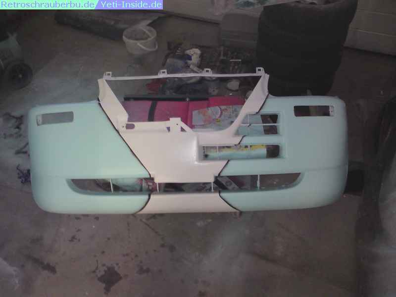

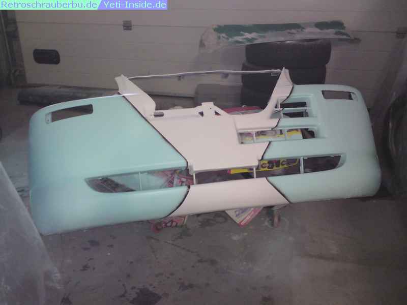

So, viel gibt es nicht zu berichten, außer das ich heute mit der Airbrushpistole die Trennstreifen auf der Front gesprüht habe. Leider ist mir beim abziehen des Abklebebands eine kleine Ecke Lack mit hochgekommen, die muss ich also noch kaschieren bevor die Front den Klarlack bekommt.
