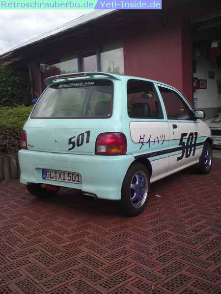

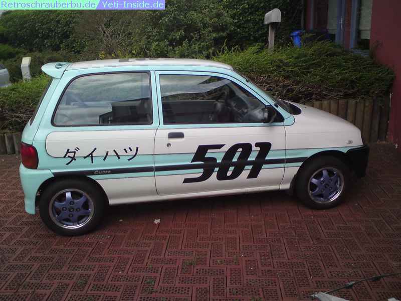

Am Donnerstag bekam der Bolle dann endlich seine Alufelgen:
Hab die Farbe jetzt erstmal so gelassen wie sie war, wenns mich überkommt lackier ich sie vielleicht noch um, aber ich kann mich für keine Farbe entscheiden, schwarz is mir zu unauffällig, weis wir zu schnell dreckig und mint wird mir zuviel an dem Auto.
Vorn musste ich beide Kotflügel etwas ziehen, damit ich eine Radabdeckung herstellen konnte, passt jetzt aber.
Dann bekam der Wagen noch eine Katzenwäsche, denn der Alltagsbetrieb mach schon ganz schön dreckig.

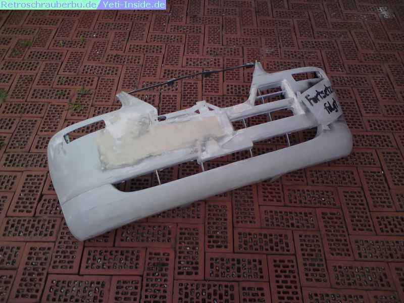

Danach ging es dann an der Front weiter . . . spachteln, schleifen, spachteln usw.
Gleich gehts weiter mit spachteln . . . . ääähhhh . . . .
