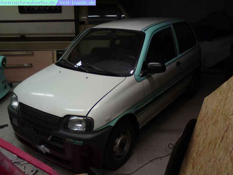

Mit Mint sieht es einheitlich aus, gefällt mir besser als mit dem Rosa.

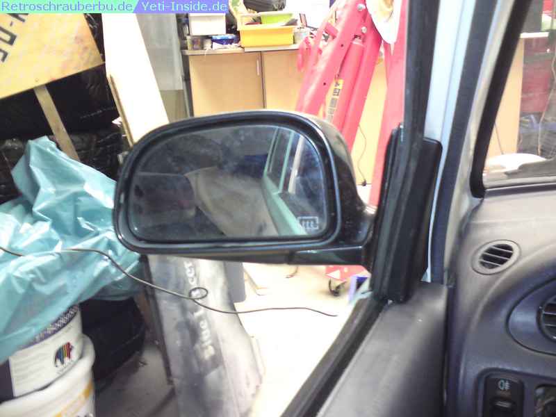

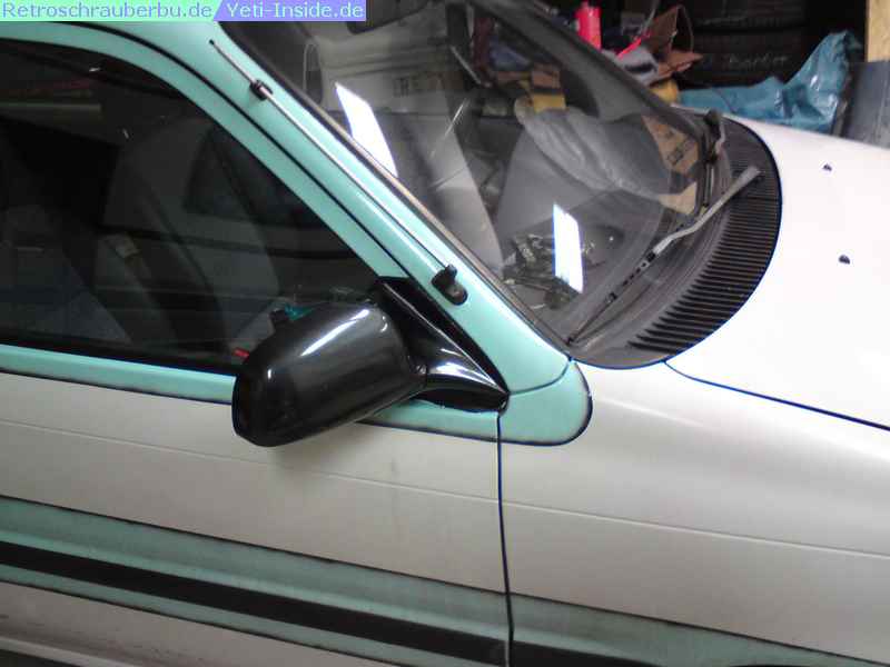

Leider bin ich heute mit den Spiegeln nicht fertig geworden, da ich lange auf Arbeit war und danach noch die Baumärkte auf der Suche nach einem Holzkohlegrill abgeklappert habe. Um die Jahreszeit garnicht so einfach zu finden, hab jetzt einen bei Amazon geordert, ich hoffe der kommt noch bis zum WE.
Aber zurück zum Thema. Leider hatte ich deshalb nicht so viel Zeit für den Bolle, aber die Spiegel samt Adapterplatten haben schonmal ans Auto gefunden:
Die Spiegel bleiben erstmal antrazith, ich glaube in mint oder weis würden die rießig wirken. Evtl. mach ich die noch schwarz, ich warte mal ab ob die Rennbeklebung schwarz (glänzend oder matt) oder evtl. antrazith wird (kommt drauf an was für Aufkleberfolien grade auf Lager sind, Farben bestellen kostet extra ;-) ).

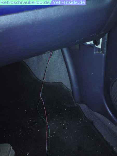

Der Anbau der Spiegel ging auch relativ schnell, dass was aufhielt war die Kabel in den Innenraum zu legen. Türpappen ab, die Folie darunter von der Tür abziehen, Kabel durch die Tür fummeln in die A-Säule rein, dort vorher von Innen die Verkleidung ab und nachdem die Kabel drin waren die Verkleidung und die Türpappe wieder dran.
Auf der Fahrerseite liegen die Kabel schon bis zum Schalter, die Beifahrerseite liegt noch im Fußraum, da muss ich die Kabel noch etwas verlängern.

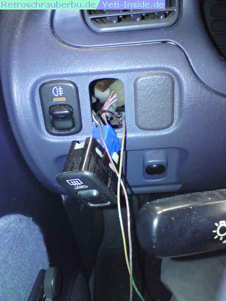

Das, sowie das anschließen hab ich mir für morgen Abend aufgehoben. Plan ist die Leitung vom Schalter zur Heckscheibenheizung anzuzapfen, damit die Spiegel immer mitlaufen wenn die Heckscheibe aktiviert wird.

Sieht richtig gut aus, so in fertig.
Würde die auch so lassen wie die sind, eventuell aber die Platten in Mint lackieren.
Strom über die Heckscheibe ist die beste Lösung, so hat das auch den meisten Sinn.

So, heute habe ich es endlich mal geschafft die Kabel für die Spiegel an den Schalter anzulöten. Nun sind die Spiegel fertig angebaut und verkabelt. Testen kann ich sie aber erst, wenn es mal wieder kalt ist.
