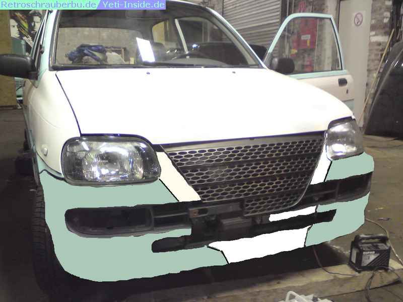

Finde ich jetzt garnicht, ist wieder mal Geschmackssache Auf jeden Fall wird vorn noch der minte Lack um die Ecken bis unter die Scheinwerfer gezogen, dementsprechend wollte ich farblich halbwegs passende Blinker das die da ein bisschen unter gehen. Sind ja Golf Blinker, da kann man jederzeit auf weiß, klarglas, LED oder was weis ich umrüsten . . .

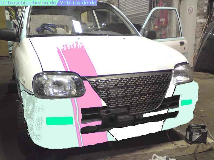

Bin mir im Moment noch nicht sicher ob ich nur das mint noch um die Ecken ziehe:
oder evtl. noch rosa Akzente setze, wie z.B. so nen Rennstreifen der in Flammen endet:
... machst Du von hinten ne Verstärkungskonstruktion ?
Auf jeden Fall werden alle Nähte nochmal nachgeschweiß und so sensible Stellen wir z.B. unten in der Mitte, da kommt von hinten nochmal eine Überlappung übergeschweißt.
Ob ich die Front selbst noch von Innen mit Bauschaum oder so aussprühe, wie die ganzen GFK Tuner das machen weis ich noch nicht so richtig, will eigentlich nicht das die Front so schwer wird.

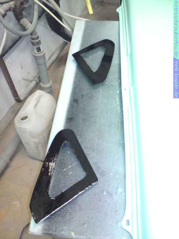

Heute habe ich mich um die neuen Spiegel gekümmert, ich habe soweit alles vorbereitet, damit ich morgen mit dem Anbau beginnen kann.
Als erstes baute ich mir mit Hilfe der Plasteadapterplattenvorlage die beiden Adapterplatten. Dazu brauche ich aber Blech, nur mit Blech sieht es im Moment etwas schlecht aus, zumindest habe ich kein Tafelblech mehr da.
Hmm was also tun, als ich Mel fragte ob sie noch eine Idee hat machte sie mir einen Vorschlag, einen wie gestern schon erwähnt kurriosen Vorschlag, aber ich fand es geil. Das Materieal kommt diesmal aus der Küche.
Da kurz nach dem Einzug ins Haus der Backofen den wir mit der Einbauküche übernommen haben abgeraucht ist, haben wir uns einen neuen gekauft, nur da passte das alte Backblech nicht mehr rein. Aber anstatt es zu entsorgen, habe ich es jetzt sinnvoll verwertet.
Ich hätte jetz ne Blechtafel kaufen können, aber so hat das wieder schön den Null-Budget-Charakter . . . . ich liebe es.
Die Adapterplatten wurden ausgeflext, zurecht geschnitten, entgratet und schwarz glänzend (hatte ich noch da) gestichen, jetzt liegen Sie in der Heizung zum tocknen:

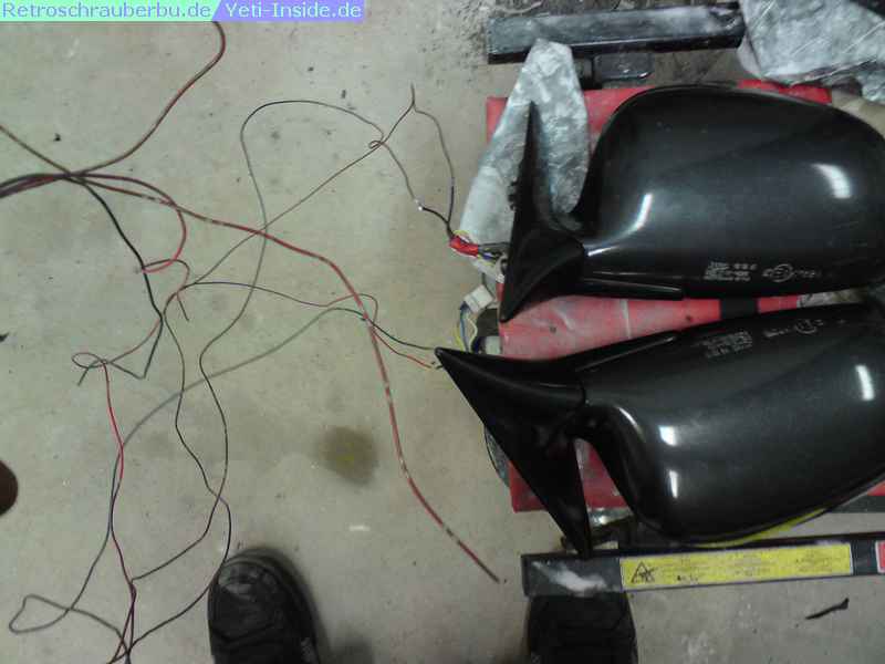

Dann passte ich nach dem Beifahrerspiegel auch noch den Fahrerspiegel an, damit dürften jetzt beide Spiegel aufs Auto passen. Den originalen Daihatsu Fahrerspiegel hab ich auch schonmal abgebaut. Als nächstes stand Kabelbaum schlachten auf dem Plan, ich hab noch Kabelbaum von nem Schlachter, da schnitt ich mir 4 schön lange Kabel raus (warum welche kaufen? Null-Budget rulz!) und lötete die schonmal an die Spiegel.
Damit ist mein Tageswerk erledigt. Morgen kann es dann hoffentlich an den Anbau der Spiegel gehen.
Ich geh dann mal Werkstatthandbuch studieren, damit ich morgen weis wo die Spiegelheizung angeklemmt werden muss.

Das mit der Front in Mint gefällt mir persönlich am besten. Pink find ich da nicht so prall (meine Mel ist da sicher anderer Meinung )
Alt 07.02.2011, 23:58   #288
Bei mir ist es genau andersrum, mein Mel mag das mint an der Front nicht
Alt 08.02.2011, 08:46   #289
BLD
das rosa meinst du...
finde halt das das zuviel wird
Alt 08.02.2011, 08:52   #290
Beiträge: 7.420
Da sind wir uns einig
Dachte auch dass das denn zu viele Farben werden.
