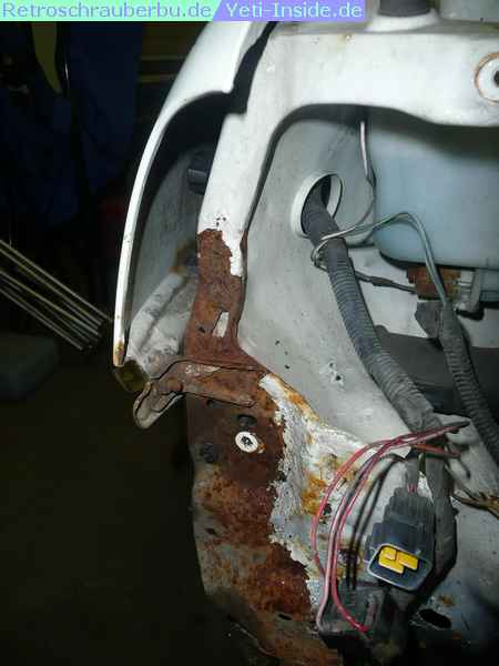

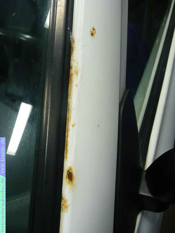

Hauptsächlich hat er Rost an Kanten und auf Flächen, was aber alles nicht so dramatisch ist, sowas z.B. hier:
Unterboden und Schweller sind intakt und auch die Endspitzen haben keine Durchrostung
Im Radhaus hinten Beifahrerseite wurde schonmal ein Rostloch geflickt.

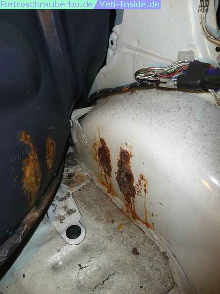

Und nachdem ich schon fast traurig war, das ich nix zum schweißen gefunden hatte, taten sich doch noch ein paar Ecken auf :
Juhu . . . kann ich die Schweißkiste wieder anwerfen,wobei im Radhaus nur von Innen die Löcher drin sind, oder von Außen wurden schonmal sehr gut ein Blech drüber gesetzt, denn zu sehen ist nix.

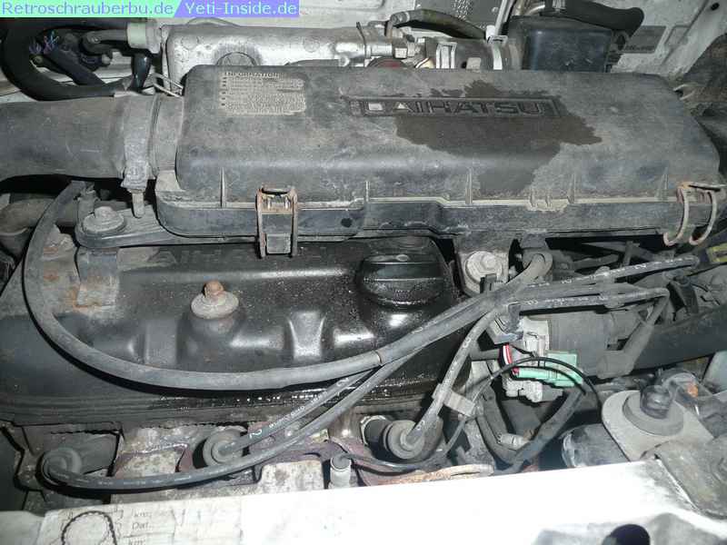

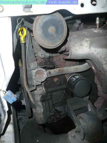

Der Motor rennt, hat kein sichbares Crankwalk, Getriebe schaltet sauber und bis auf den Ölverlust und der Geschichte mit dem Öl aus dem Einfüllloch (verstopfte Unterdruckschläuche? Muss ich nochmal nachlesen hier.) hab ich da auch nix zu bemängeln.
Was ich mich nochmal in Ruhe anschauen muss, ist ob der Motor unter dem Krümmer nen Kopfdichtungsschaden hat. Aber Wasser hat er keins verbrannt auf der Fahrt. Oder ob da nur das Öl vom Einfüllloch runtergelaufen ist.

Motor sollte seine Grundwartung bekommen,- auch im Hinblick des "ölens". Sollte aber nix Gravierendes sein. Öldruckgeber, Ölfilter und Ventildeckeldichtung... Und dringend die Entlüftungen...
