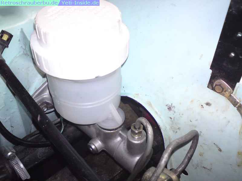

Heute stand der Umbau des Hauptbremszylinders an. Dafür musste ich ersteinmal die Verschraubung des HBZ modifizieren. Zum Glück ist bem C50 GTI HBZ genug Fleisch dran. 2 Laschen abgetrennt, 2 neue Löcher gebohrt und schon konnte ich ihn im Auto verbauen.
Dann habe ich noch die Leitungen sammt des T-Stücks verbaut:
Eigentlich hätte ich jetzt entlüften wollen, aber ich musste feststellen, das der Stößel der in den HBZ drückt vom Trabi leider ein gutes Stück zu kurz war. Eine Lösung, wie ich diesen verlängere habe ich schon gefunden. Aber ich wollte meinen Nachbar nicht antun die Flex zu schwingen, deshalb habe ich das auf die nächsten Tage verschoben.

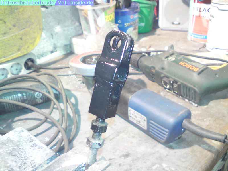

Weiter geht es mit dem HBZ Umbau am Crankwalker. Mir fehlt ja noch ein verlängerter Stößel, den habe ich mir heute aus einem Teil eines Mitsubishi Bremskraftverstärkers und dem originalen Trabi Stößel gebaut. das ganze sieht nach flexen, schweißen und lacken jetzt so aus:
Wenn der Lack trocken ist, kann er rein.

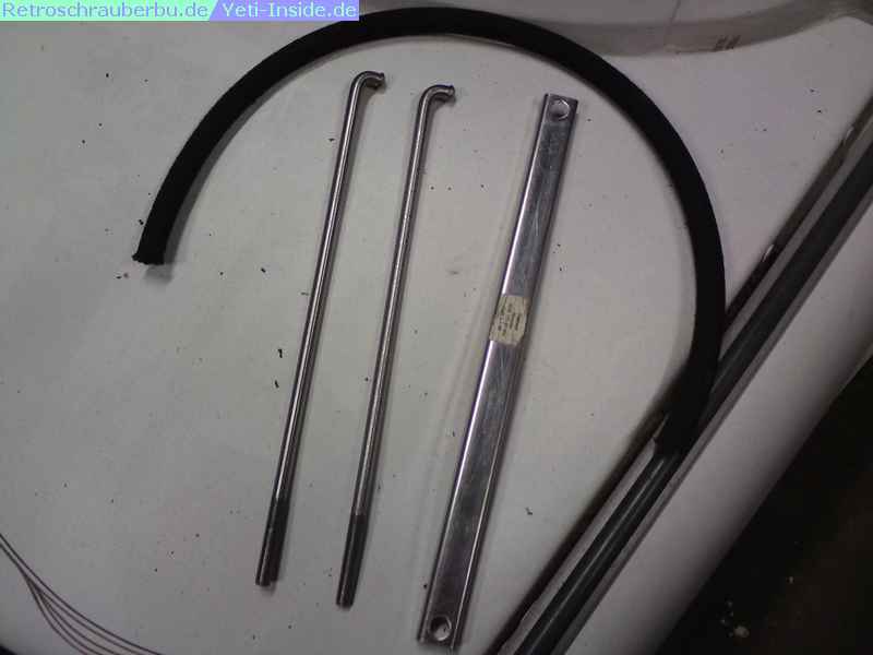

Außerdem fehlte mir noch eine Batteriehalterung, eine ist für 2 Wagen zu wenig, jetzt hab ich eine aus Edelstahl, mal sehen ob der Fussel oder der Crankwalker die bekommt:

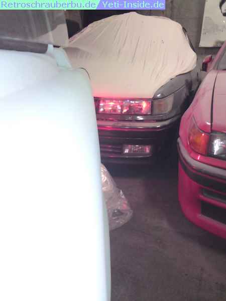

Also weiter an den Bremsen heute. Der neue Stößel fand seinen Platz zwischen Pedal und Hauptbremszylinder. Auch der neue in den Innenraum verlegte Bremslichtschalter war dank eines Winkels schnell verbaut! Geil, Bremslicht geht schonmal wieder:
