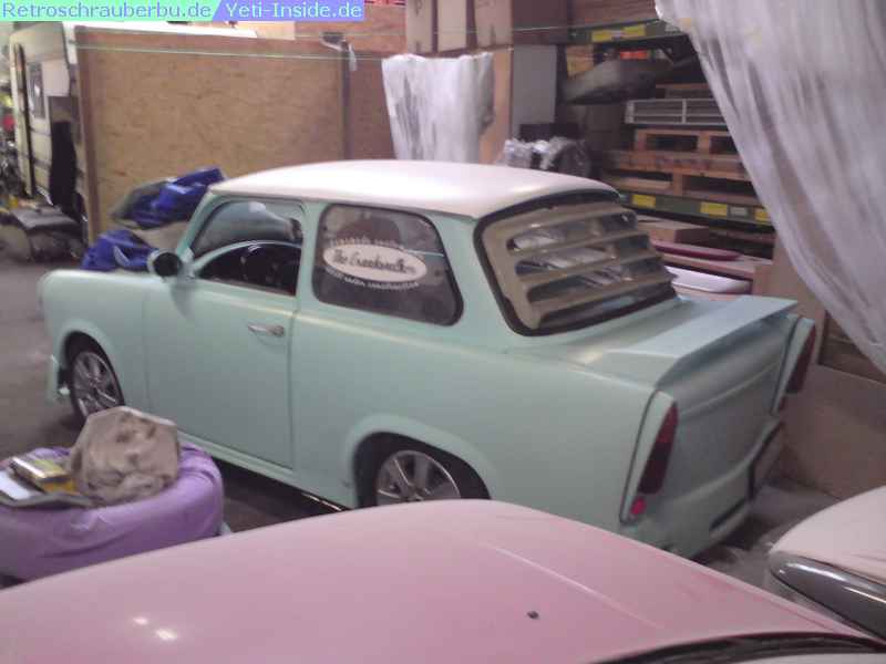

Hurra hurra die Post war da, ich hatte letzen Montat eine Katentreppe bei Ebay ersteigert und der Verkäufer kam nicht aus den Puschen die zu verschicken. Ich hatte echt schon Bammel das ich keine Ware bekomme, aber dann kam doch noch ein Packet. Ich hab die Katzentreppe direkt mal Probe gestellt:
Muss natürlich noch gelackt und angebaut werden. Hach ich liebe diese Dinger und alles nur weil ich als ich ca. 15 war nen Trabi gesehen hab der sowas drauf hatte und seitdem wollte ich immer sowas . . . nun haben beide Trabi´s eine drauf
