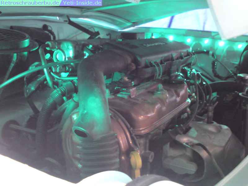

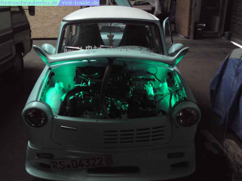

So, heute bin ich mal dazu gekommen in der Halle wieder etwas weiter zu machen. Die LED´s hatte ich gestern Abend zu Hause schon zusammengelötet und isoliert. Heute musst ich dann noch Löcher in die Beifahrerseite bohren, Lack drauf zum versiegeln, die LED-Hülsen einsetzen und dann die LED´s rein.
Danach noch das ganze angeschlossen, läuft jetzt auch über den LED-Schalter im Amaturenbrett und direkt danach die Kabelstänge nocheinmal aufgemacht und die neuen Leitungen rein gelegt und die Kabelstränge wieder umwickelt.
Macht doch schon was her.

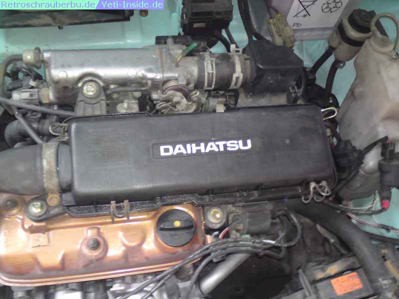

Dann griff ich noch eine Idee vom Daihatsu Treffen auf, irgend jemand empfohl mir den Dai Schriftzug auf dem Luftfilterkasten anzupinseln, damit man ihn besser lesen kann, gefiehl mir die Idee, also umgesetzt:
Auch wenn es jetzt nicht so aussieht, aber der Lack auf dem Schriftzug ist auch mint.
So sieht das ganze jetzt im Dunkeln aus:

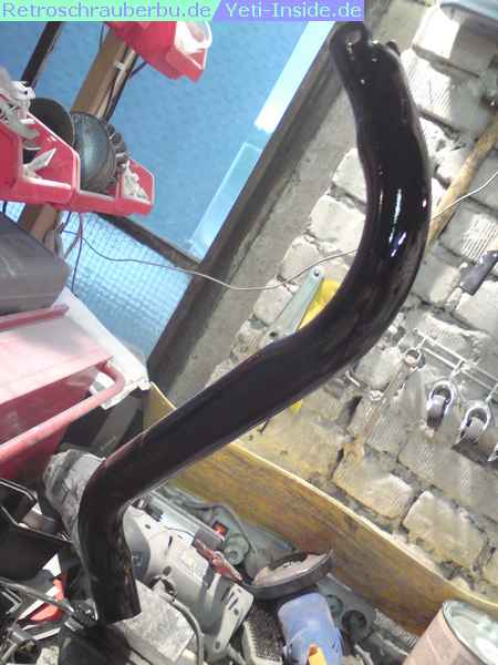

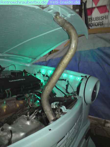

Hier sieht man auch, dass ich mir noch einen Motorhaubenhalter gebaut habe, der auf Treffen die Motorhaube so halb offen hält, denn wenn die Haube ganz auf ist, dann sieht man zu wenig vom Rest des Autos :-D . Dafür hab ich wieder mal etwas recycelt. Ich schaute in meinen Metalschrott was man dafür verwenden kann und fand ein altes Stück Cuore Auspuffrohr. Unten einen Nagel angeschweißt, damit ich damit in ein Loch des Motorhaubenschlosses rein kann und oben ein Stück rausgetrennt, das Rohr grade gebogen und Löcher gebohrt, damit ich oben eine Schraube druch stecken kann:
Das ganze dann noch abgeschliffen, verzinkt und gelackt, nun trocknet es. Noch nen Aufkleber drauf und dann ist das Ding fertig.

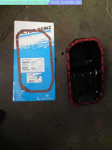

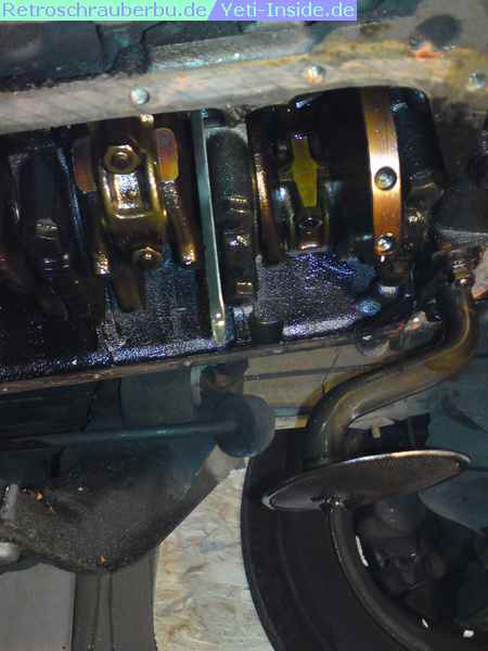

Die Vorbereitungen für Jacatu laufen. Da Mel gern mit dem Womo zum Jacatu Treffen fahren möchte und wir festgestellt haben, dass der L in der Halle eine kleine Pfütze nach dem Daihatsu Treffen gemacht hat, schaute ich mir die Geschichte mal an. Der Motor ist verölt, ich tippte auf Ölwannendichtung.
Also bei meinem Lieblingsteileladen angerufen und nachgefragt ob der L eine Ölwannendichtung hat, nach kurzer Prüfung, bekam ich die Anwort, er hat eine. Also bestellte ich die, damit ich die Dichtung gestern (Freitag) abholen und heute (eigentlich ja schon gestern) einbauen konnte.

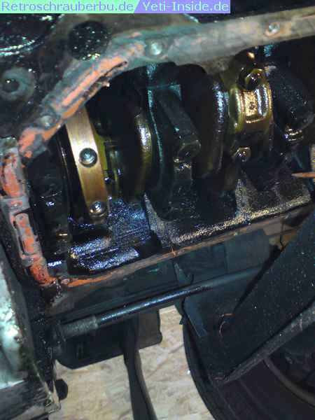

Also den L heute aufgebockt und auf Klötze gestellt, dann das Öl abgelassen und die Ölwanne abgeschraubt, zu meiner Überraschung war die Ölwanne nicht mit einer Dichtung abgedichtet, sondern mit Dichtmittel:

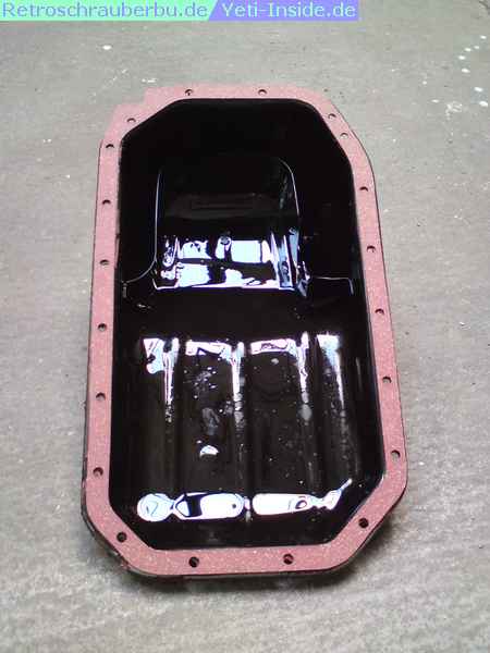

Mit einem ausgemusterten Zeranfeldkratzer entfernte ich das alte Dichtmittel, dann reinigte ich die Flächen noch mit Motorreiniger und dann konnte ich die Ölwanne mit der neuen Dichtung wieder anbauen:
Als sie wieder dran war noch frisches Öl aufgefüllt und den Motor soweit es geht von unten nochmal mit Motorreiniger gereinigt, damit ich demnächst nochmal checken kann ob es noch weitere Undichtigkeiten gibt.

Die Ölwanne beim ED ist original auch nur mit Dichtmasse abgedichtet - da ist nichts dazwischen.
Schau auch mal ob das Öl nicht vom Simmering kommt, Getriebeseitig. Ist der undicht läuft es runter, sammelt sich auch an der Ölwanne und tropft irgendwann auf den Auspuff bzw. auf die Straße.
Alt 15.08.2010, 10:32   #689
Deswegen hab ich jetzt nochmal alles sauber gemacht, damit ich die Tage bzw. nach der Jacatufahrt nochmal gucken kann wie er aussieht, wenn es dann wieder ölig ist wird es wohl ein Simmering sein, drücken wir die Daumen das es nicht so ist.
