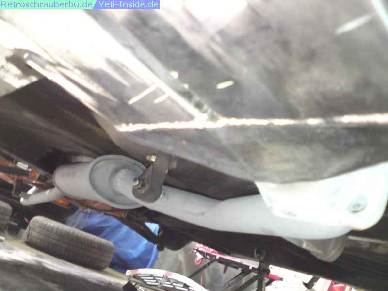

So, heute schon schnell nach der Arbeit, aber vor dem Halbfinale in die Halle, ich wollte den Auspuff noch fertig bauben.
Viel war es ja nicht mehr, der Auspuff musste in Position gebracht werden, das Rohr hinter dem Dämpfer entfernt und das neue Rohr angeschweißt werden, dann noch die Blende drauf, und noch 2 zusätzliche Halter je an Auto und Auspuff. Dann das ganze noch mit Zinkspray eingesprüht und Fertig. 3 Stunden Arbeit ind 2 Sätzen . . . geil. Apropos geil . . . der Crankwalker hört sich jetzt an wie nen Porsche . . . . Sachsenporsche oder so:
Klick mich hart!

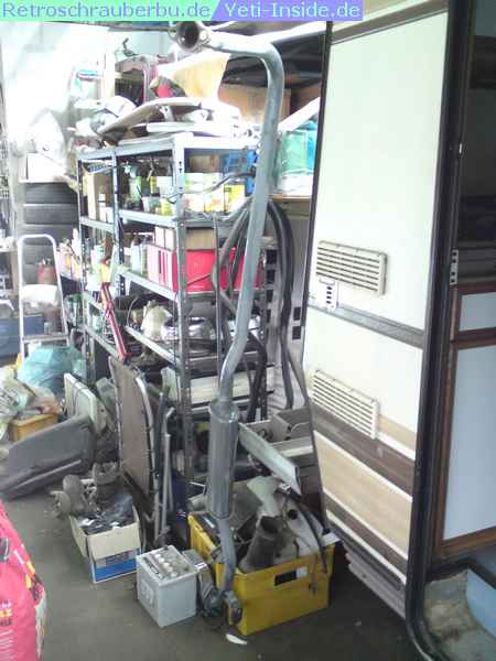

So sah der Auspuff in ausgebautem Zustand nach dem verzinken aus:
Unter dem Auto sieht es dann so aus:

Schmilzt das Plasik nicht wenn der Auspuff so dicht da dran hängt?
Aber super sieht er aus, da müssen nur noch Flammen rauskommen.

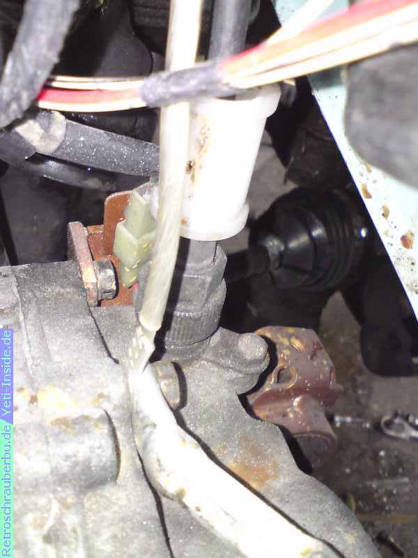

Ich habe den defekten 1,1er Hauptbremszylinder ausgebaut und dann den umgebauten 601er Hauptbremszylinder eingebaut. Fluppte auch alles soweit ganz gut. Dann die Pedalprobe getreten . . . ein kleines bischen Druck kam . . . . mal fix nach der Eistellung des Pedals geschaut und ich dachte mich trift der Schag . . . . Bremsflüssigkeitseinbruch im Innenraum . . . what the fuck?!?!?
Verdammt, das war dann wohl der nächste defekte Hauptbremszylinder . . . . nun hatte ich entgültig die Faxen dicke . . . ein neuer (regenerierter) Hauptbremszylinder ist bestellt . . . . kann ja wohl nicht sein, das es an sowas simplen wie nem Hauptbremszylinder scheitert.

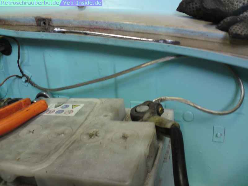

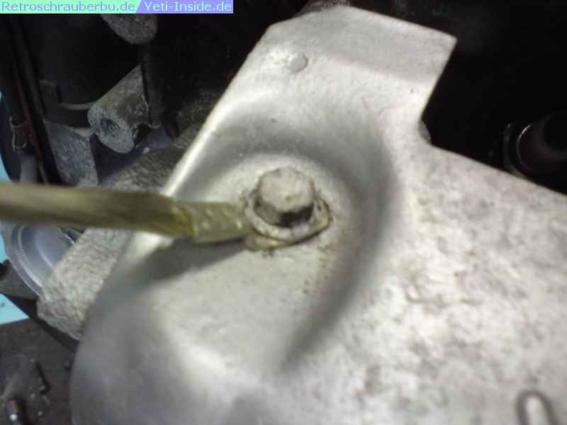

Der Frust war groß . . . also was nun? Nur nich den Kopf in den Sand stecken, was gab es noch zu tun? Richtig, die Lamda bekam aus irgendeinem Grund keine richtige Masse, also baute ich mir ein paar Massekabel. Klar man hätte bei Ebay ein Ground Wire Kit kaufen können, aber ein Kabel und ein paar Quetschringösen kosten grad mal 1/3 davon.
Somit bekam das Hitzeschutzblech am Krümmer/Kat eine Masseleitung zur Karosse, genau wie die Batterie zur Karosse und das Getriebe zur Karosse:
Probelauf, deutlich besser, nur noch ein leichtes, anstatt ein kräftiges Drehzahlschwanken. Dann den Luftfilterkasten provisorisch angebaut und schwupp war auch das sägen weg . . . sehr schön . . .

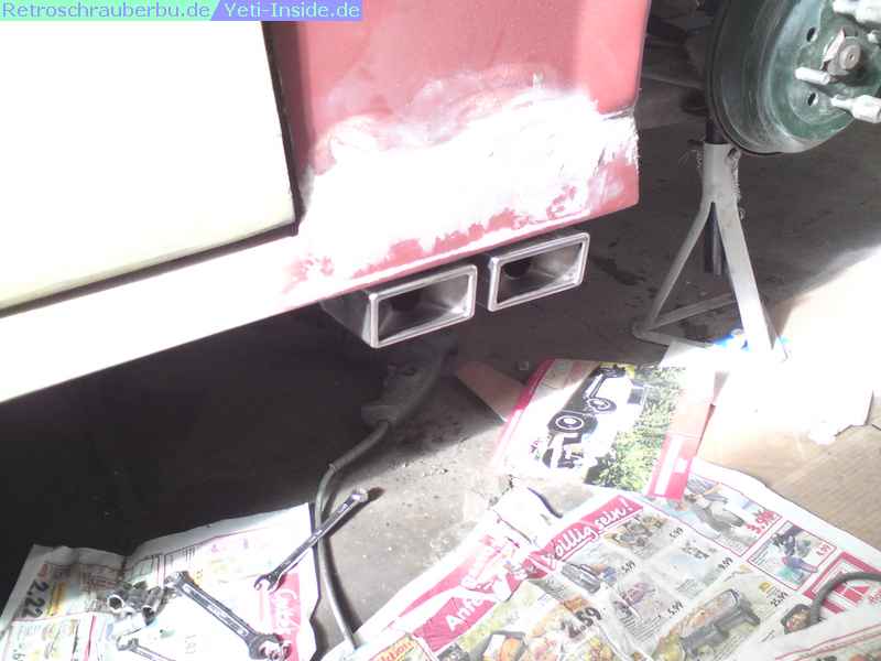

Ein wenig für die Optik habe ich auch noch gearbeitet, der Heckansatz wurde ordentlich verschliffen, der glich ja einer Kraterlandschaft. Leise rieselt der Schnee . . . nee Schleifstaub.

woher stamt denn die coole auspuffblende?
bekommt die pappe von aussen irgendein daihatsu teil (spiegel, beleuchtungsteil, etc.)?

Die Auspuffblende kommt von Ebay, sowas kauf ich immer dort weil die Preise da meist stimmen. Von außen abkommt der Trabi nur noch dai schriftzüge.
Scheinwerfer waren beim schlachter kaput, da bin ich garnicht auf die idee gekommen.
