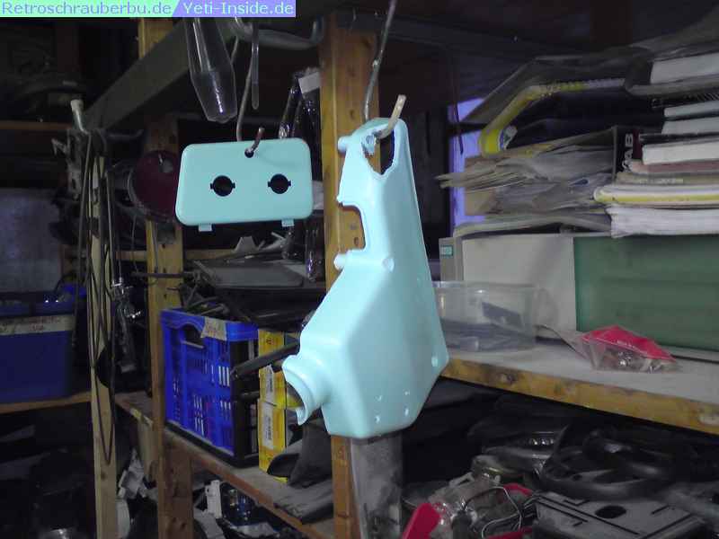

in dem kleinen Ausschnitt die Scheinwerferhöhenverstellung und in dem großem die Verstellung für die elektrischen Spiegel wenn vorhanden.
Klugscheissmode : Bei den ersten L501 Generationen steck im großen Loch der Schalter für die Scheinwerferhöhenverstellung - da hab ich meinen E-Spiegel schalter jetzt drinne, musste das Loch aber größer machen.
Der Schalter für die Scheinwerferhöhenverstellung bekam dann die kleine Größe der anderen Schalter.
Beim Trabbi wären das doch jetzt gute Leerplätze für Zusatzschalter. Ich glaub nen orig. Nebelschlusslicht bzw. Heckscheibenheizungsschalter hab ich noch liegen falls du interesse hast Yin.

Ne große Höhenverstellung hab ich auch noch über, die ins Große Loch passen würde....

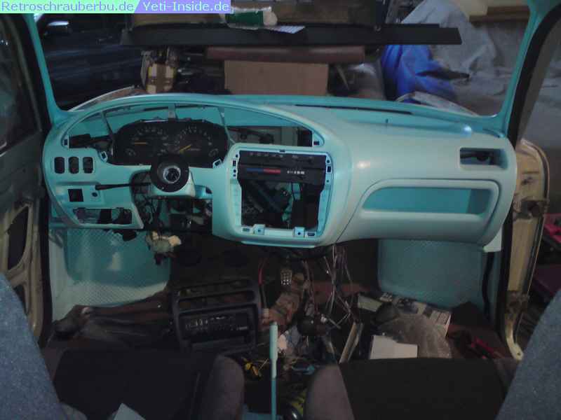

Nun, nach der Arbeit bin ich trotzdem in die Halle, ich wollte das Amaturenbrett lackieren, denn das hat beim Umbau ziehmlich gelitten. Ja ich weis, lackierte Amaturenbretter blenden unter umständen in der Scheibe, aber ich wollte es so oder so haben und da waren die Kratzer nur Mittel zu Zweck.
Mel hatte das Amaturenbrett schon geschliffen, also musste ich es heute nur noch reinigen und lacken:

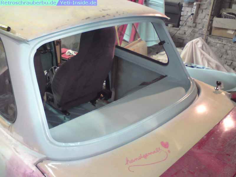

Und da noch Lack über war, hab ich die Scheibenrahmen direkt noch mit gelackt, lieber ne Schicht mehr Lack als zuwenig da drauf, die werden beim Scheibeneinbau stark beansprucht:

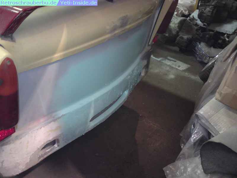

Und da noch ein Rest Lack über war, nochmal eben das Heck etwas eingenebelt um ein Idee zu bekommen wie das in Farbe aussieht . .

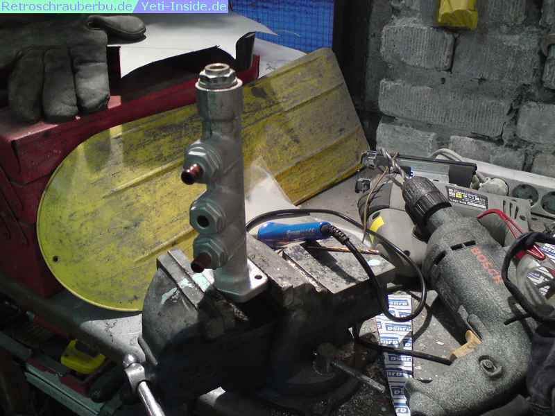

Soweit zum positiven Teil des Abends . . . denn Mel und ich bocken den Crankwalker dann auf um bei ihm die Bremse zu entlüften . . .
Pustekuchen . . . nach x vergeblichen Versuchen die Ernüchterung, der Hauptbremszylinder baut keinen Druck auf . . . ein Blich in den Innenraum zum Bremspedalhebel bestätigte das Unheil . . . Bremsflüssigkeitsverlust an der inneren Manschette . . .
So eine . . . . aaarrrrgggggg . . . .
Und dabei war ich so froh einen 1,1er HBZ ergattert zu haben . . .
Naja . . . was nun, ist alles sehr ärgerlich . . . morgen werde ich versuchen auf einen umgebauten 601er Hauptbremszylinder umzurüsten . . . da hab ich aber auch nur wieder einen gebrauchten da . . .
Den Umbau hab ich schon angefangen:
Wenn das nicht klappt werde ich wohl in den sauren Apfel beisen müssen und die nächsten 110 € in die Karre investieren . . . um mir einen generalüberholten HBZ zu zulegen . . .

Und eigentlich wollte/sollte ich doch garnicht am Crankwalker schrauben . . . aber 5 (naja ein paar mehr warens schon) Minuten konnte ich ergattern und das lackierte Amaturenbrett einbauen . . .
Rockt, auch wenn es noch nicht komplett ist:
Und meine Schalter für die Höhenverstellung der original Cuore Scheinwerfer hab ich auch wieder gefunden . . nicht das ich sowas im Crankwalker hätte, aber wenigstens ein Loch weniger im Amaturenbrett . . .
