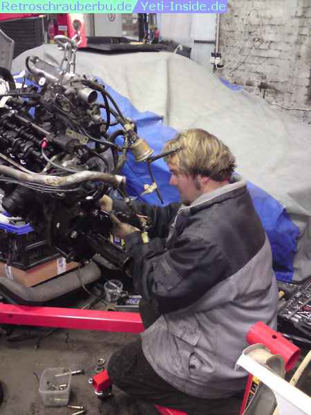

Heute musste dann wohl der Motor raus . . .

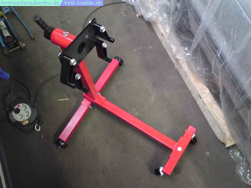

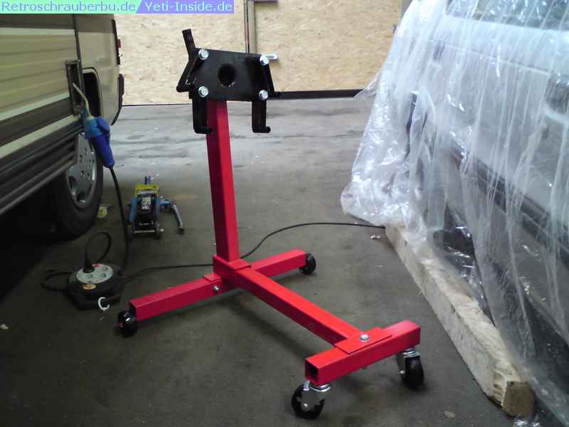

Deshalb haben wir (meine Freundin und ich) erstmal unseren Motorständer zusammen gebaut:

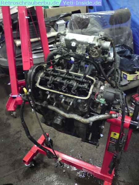

Dann musste der Motor raus und auf dem Motorständer Platz nehmen:

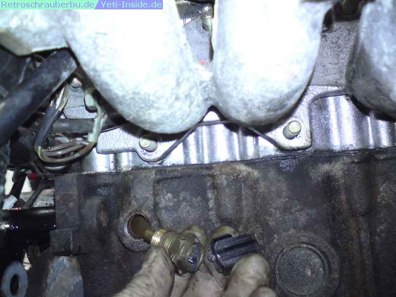

Doll und als er da so stand, fand ich wieder ein kaputes Teil, Klopfsensor?

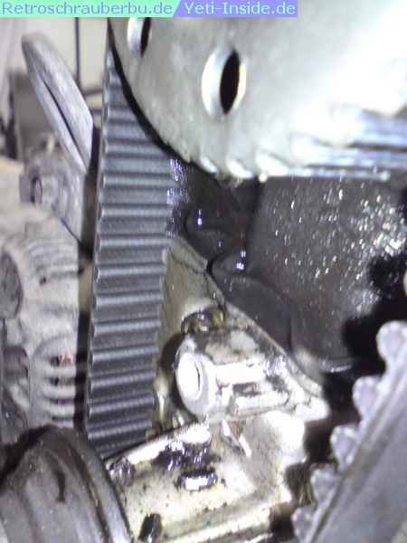

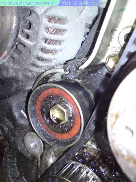

Dann ging es an den Riementrieb, scheint tatsächlich noch der alte zu sein, kein Schwingungsdämpfergummi weit und breit:
Dann mal auf zum zerlegen und mal schauen was für Überraschungen der Motor bietet:

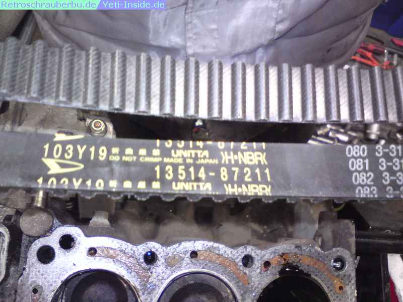

Die erste Überraschung lies nicht lange auf sich warten . . . ich hätte an vieles gedacht, aber das ich einen neuwertigen Zahnriemen finde hätte ich nicht gedacht:
Selbst die Spannrolle sieht noch richtig gut aus, macht auch keine Geräusche beim drehen, nur motorseitig ist sie etwas verfärbt.

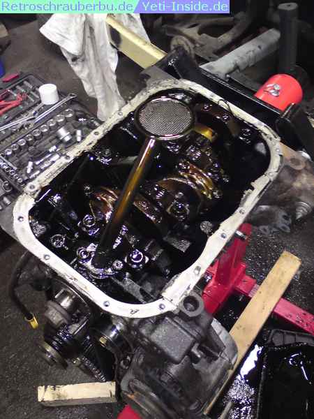

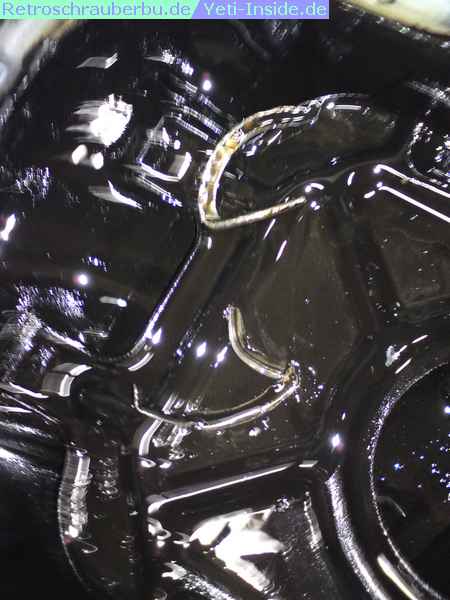

So, jetzt ans eingemachte - In der Ölwanne fand ich auch eine Überraschung, Metalfetzen:
Ohne Ölwanne sieht man das Axialspiel noch besser:

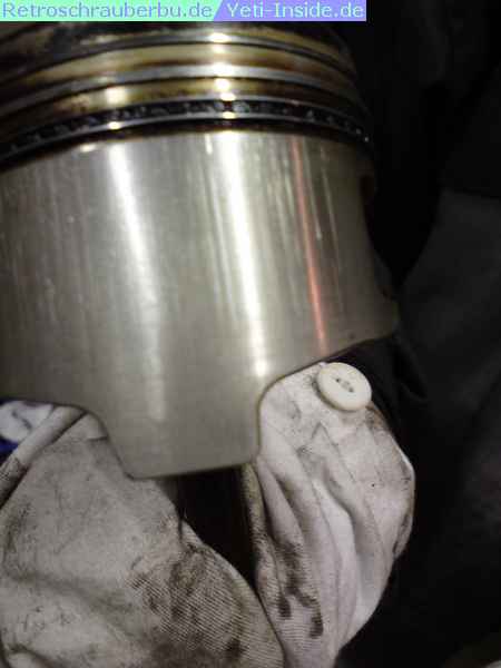

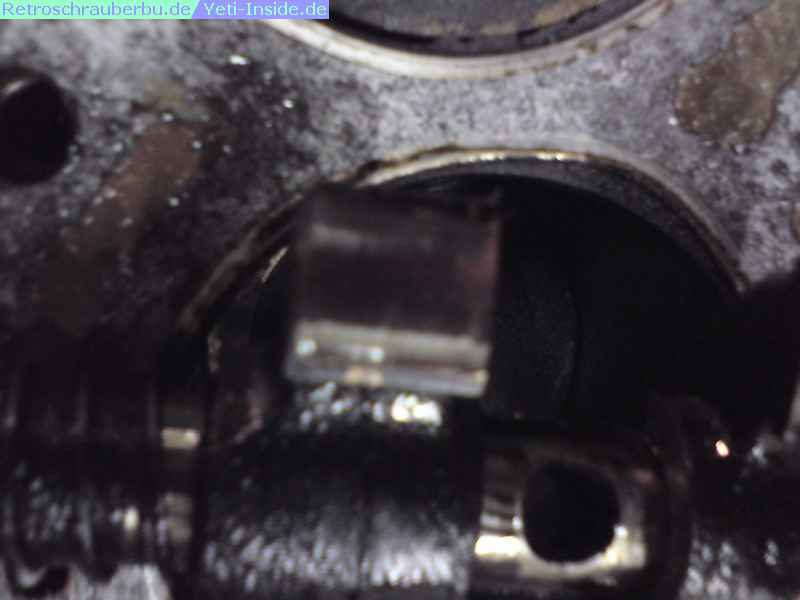

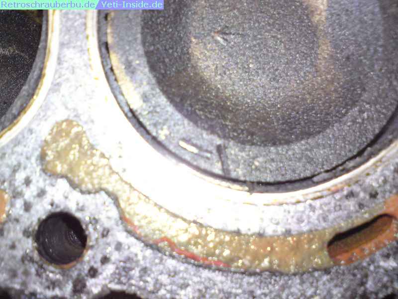

Auch auf einem Kolben fanden sich Metalsplitter:

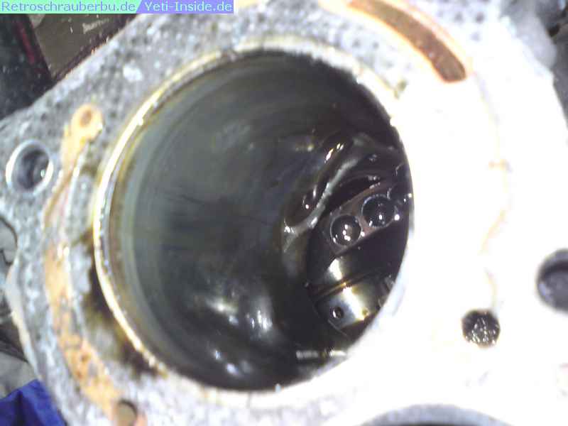

Und wo wir grade beim Thema Kolben sind, die haben auch Laufspuren:
Genauso wie der Block:

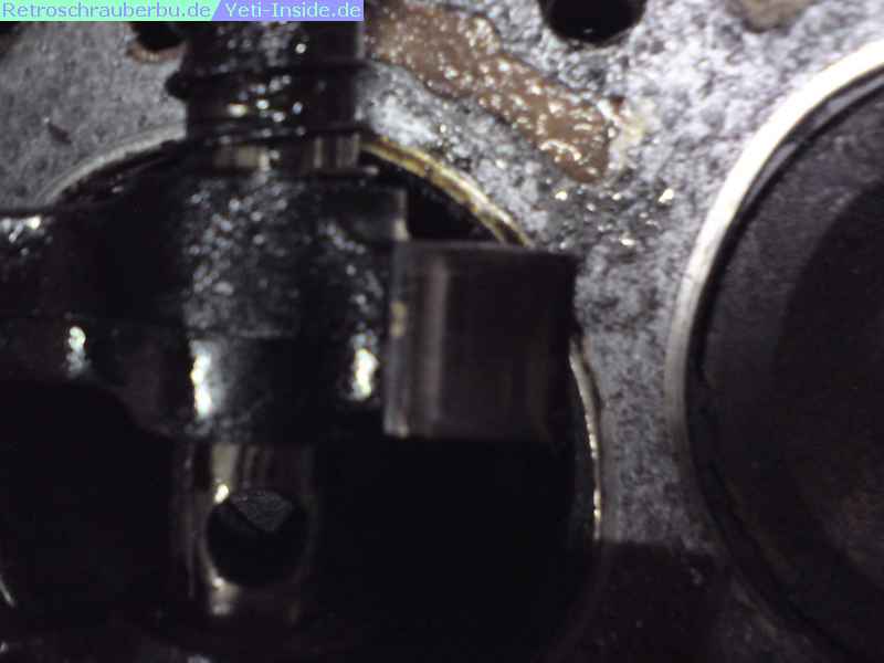

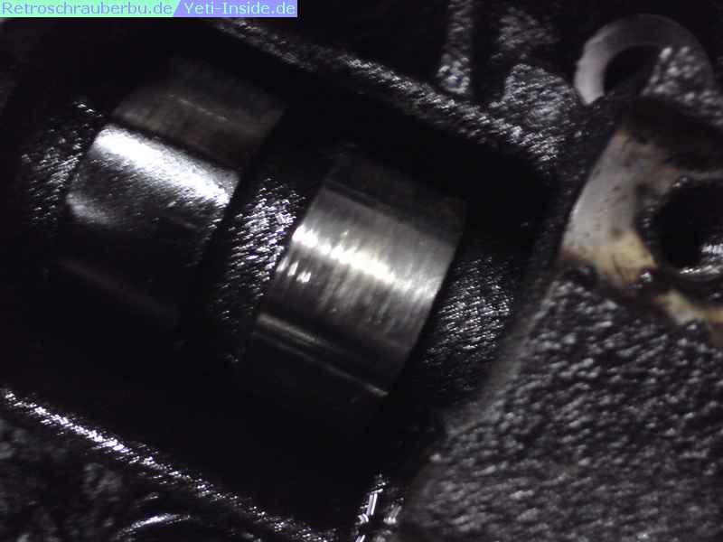

Kipphebel eingelaufen:

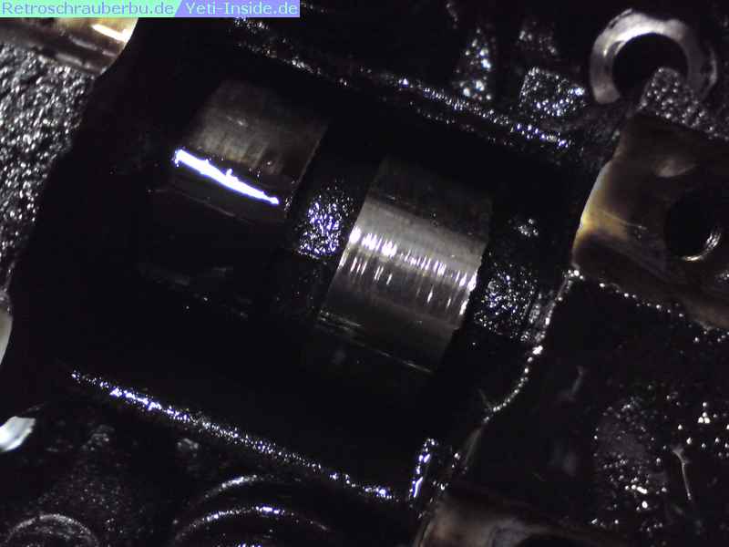

Nockenwelle mit Spuren:

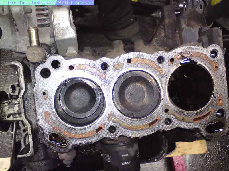

Und hier nochmal ein Bild vom Kopf von unten:

sag mal kann das sein das der nen reduzierung vom hubraum hat der motor weil der kolben vom 1 zylinder so komisch aussieht
Alt 13.03.2010, 23:09   #369
Ich hab ehrlich gesagt keine Ahnung, mal sehen was die Profis zur Koblenform sagen
Alt 13.03.2010, 23:12   #370
martin j
Benutzerbild von martin j
Registriert seit: 20.02.2004
Ort: Prinzenmoor
Beiträge: 1.423
sehe grade das das spiegelt auf dem foto. schaut nur so aus als ob auf dem bild
